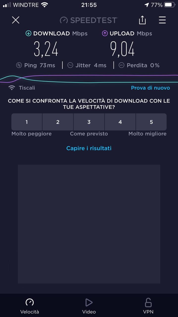

Ciao a tutti, sono nuovo e da poco ho attivato una nuova linea Tiscali 200mb e precedentemente utilizzavo l'Ultrainternet Wireless sempre Tiscali (e per fortuna è ancora attivo).
i miei amici con fastweb viaggiano a 120/140 in download e 21 in upload... se ho capito bene nel mio paese il passaggio è Tiscali -> Fastweb -> TIM
Vi spiego il mio problema:
Appena attivata la linea mi viaggiava in download 91 mb e in upload 9 mega anche se pessima in upload potevo anche accontentarmi...ma dopo qualche ora è iniziato il calvario che è da una settimana sempre presente, in poche parole il download scende e resta fisso a 1-5 mb oggi addirittura a 0.300 mb.. ho contattato l'assistenza da myTiscali e mi hanno risposto lunedì di resettare il modem e l'ho fatto e non è cambiato nulla e l'ho ricontattati ma sono spariti nonostante abbia inviato speedtest e le statistiche del modem non ho ancora ricevuto risposta.
ho sezionato l'impianto perchè credevo fosse un mio problema, ho rimosso lo jumper dalla presa RJ11 ho tolto del tutto il sezionatore saldando con stagno i cavi così da essere sicuro di non avere falsi contatti (con tripla termo stringente per isolare il più possibile i cavi.)
ma non è cambiato nulla.
vi posto le statistiche del modem e del syslog:
grazie in anticipo

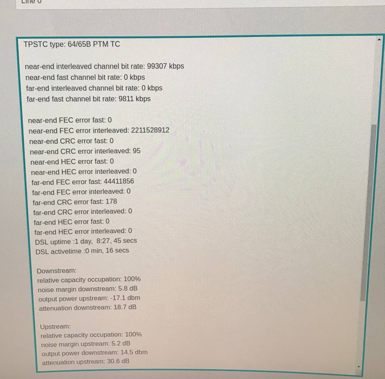

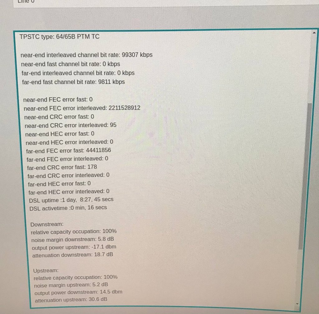

  • macro ha risposto a questo messaggio
    allivio
    prova un altro modem-router: se con quello la banda resta stabile, significa che riscontri anche tu un bug noto di quel modello. dovresti spegnerlo e riavviarlo e torna a posto, ma dopo poco ritorna strozzato.
    se vuoi provare ad agganciare di più, devi sistemare l'impianto interno, sempre che sia quello la causa e non l'eccessiva lunghezza della tratta fino all'ONU e secondaria derivata in chiostrina (non ci si può fare niente)
    vedi https://fibra.click/sezionare-impianto/

      macro
      grazie della risposta, ho già provveduto a sezionare l'impianto la linea arriva diretta alla presa RJ11 non ho altre prese nè alcun telefono fisso collegato
      ho anche utilizzato fibermap per verificare la distanza della tratta e il risultato è il seguente:
      ARMADIO
      Stato Attivo
      Distanza dall'armadio o dalla centrale (metri) 158
      Vlan disponibile TBO
      Velocità Stimate
      Max velocità downstream (Mb/s) 134,11
      Max velocità upstream (Mb/s) 31,16
      purtroppo non ho un'altro modem... oltre che ho visto che rispetto agli altri utenti sul mio modem c'è un firmware molto più vecchio
      Ora anche dopo il riavvio resta il problema ☹️
        i FEC sono davvero tanti, vero che questo tipo di modem (mediatek) è un po' pazzerello, ma 2 miliardi mi sembrano troppi.
        cerca la tua chiostrina e riporta la sua etichetta, quello col numero dell'arl e della decade, potrebbero esservi puntini/lineette sulla decade, che indicano derivazioni.
        i dati su fibermap (o altri siti, che comunque si riferiscono a quelli di TIM), non sempre sono precisi.
        se sei in rivendita su Fastweb a sua volta in vula su TIM, beh, potrebbero aver fatto qualche casino, se all'inizio andava bene, poi hanno chiuso la banda.
        anche se ti aggiornassero il firmware, non mi pare che risolva questo problema, per questo una prova con altro la dovresti fare. l'AVM 7530 lo trovi a 100€ anche in negozi fisici (mediaword/unieuro).
        per la banda, se davvero è un problema lato provider, a meno di qualche grave problema sorto, non credo che te lo risolveranno mai, per cui se sei ancora nelle 2 settimane, meglio se ti avvali del diritto di recesso.
        • allivio ha risposto a questo messaggio

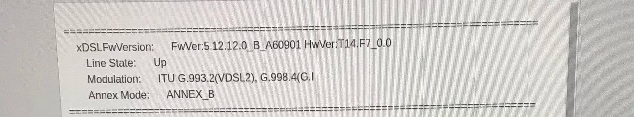

          xDSLFwVersion: FwVer:5.12.12.0_B_A60901 HwVer:T14.F7_0.0
          Line State: Up
          Modulation: ITU G.993.2(VDSL2), G.998.4(G.I
          Annex Mode: ANNEX_B
          INP downstream: 0
          INP upstream: 16512
          shineGINPdownstream: 530
          shineGINPupstream: 590
          reinGINPdownstream: 0
          reinGINPupstream: 0
          TPSTC type: 64/65B PTM TC
          near-end interleaved channel bit rate: 97506 kbps
          near-end fast channel bit rate: 0 kbps
          far-end interleaved channel bit rate: 0 kbps
          far-end fast channel bit rate: 9763 kbps
          near-end FEC error fast: 0
          near-end FEC error interleaved: 1293197607
          near-end CRC error fast: 0
          near-end CRC error interleaved: 38170
          near-end HEC error fast: 0
          near-end HEC error interleaved: 0
          far-end FEC error fast: 9458791
          far-end FEC error interleaved: 0
          far-end CRC error fast: 6
          far-end CRC error interleaved: 0
          far-end HEC error fast: 0
          far-end HEC error interleaved: 0
          DSL uptime : 5:13, 23 secs
          DSL activetime :0 min, 17 secs
          Downstream:
          relative capacity occupation: 100%
          noise margin downstream: 5.9 dB
          output power upstream: -17.2 dbm
          attenuation downstream: 18.7 dB
          Upstream:
          noise margin upstream: 4.8 dB
          output power downstream: 14.5 dbm
          attenuation upstream: 30.7 dB
          Bit table:
          carrier load: number of bits per tone
          tone 0- 31: 00 00 00 00 00 00 00 00 00 00 00 00 00 00 00 00
          tone 32- 63: 00 00 10 22 22 33 34 45 55 56 56 66 77 77 67 77
          tone 64- 95: 77 77 77 77 77 77 77 88 88 88 89 89 99 99 a9 aa
          tone 96-127: aa aa 9a aa aa aa aa aa aa aa aa aa 99 87 62 57
          tone 128-159: 86 78 99 99 9a aa 8a aa 9a 49 48 78 57 89 99 88
          tone 160-191: 97 a8 a7 a8 98 86 76 41 35 77 78 89 8a 9a 7a 5a
          tone 192-223: bb aa aa 68 78 aa aa aa 86 75 8a aa a7 a8 94 88
          tone 224-255: a9 98 88 86 47 89 aa aa 9a aa 7a 78 89 89 77 64 `
                       Line State:      Up
                       Annex Mode:      ANNEX_B

                noise margin upstream: 5.5 dB
                  andreagdipaolo
                  volevo fare la misura NeMeSys ma non riesco proprio a far nulla è crollato di nuovo scende fino a 300kb e poi muore..
                  mi sono stancato.. l'assistenza non esiste, faccio disdetta va.
                  grazie del tempo dedicatomi, lascio l'ultimo post con i log
                  near-end FEC error interleaved: 713920118
                  near-end CRC error interleaved: 4900
                  far-end FEC error fast: 3518052
