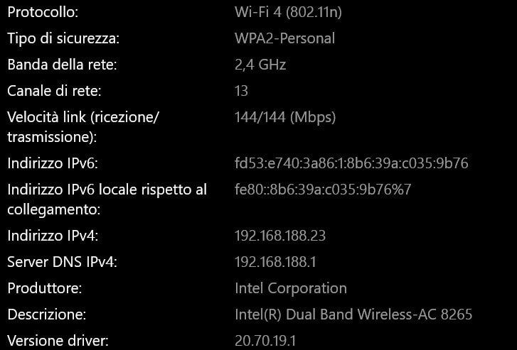

          Ultima domanda, mi fai uno screen delle proprietà della connessione? sono curioso della capacità negoziata
            tris_tm mi fai uno screen delle proprietà della connessione? sono curioso della capacità negoziata

              tris_tm Ultima domanda, mi fai uno screen delle proprietà della connessione? sono curioso della capacità negoziata
              ehmm non ho capito la domanda, dove le vedo le proprietà?
                AlexBOLOGNA dove le vedo le proprietà?

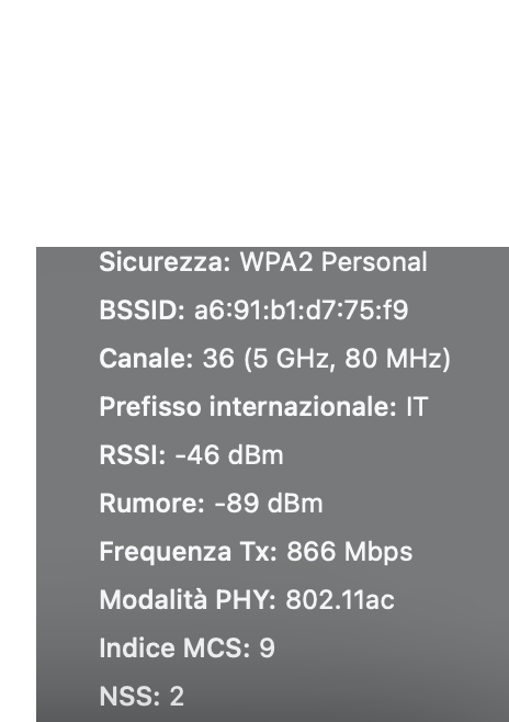

                Hadx AlexBOLOGNA ops mi sono spiegato male, nella sezione della scheda di rete
                una cosa del genere dovresti trovare
                  AlexBOLOGNA okay, nulla allora, pensavo fosse un problema di capacità, molti anni fa mi era capitato che un vecchio tg582 avesse qualche problemino a dividere la capacità di banda fra i vari dispositivi e uno rimaneva piantato a 1M fisso
