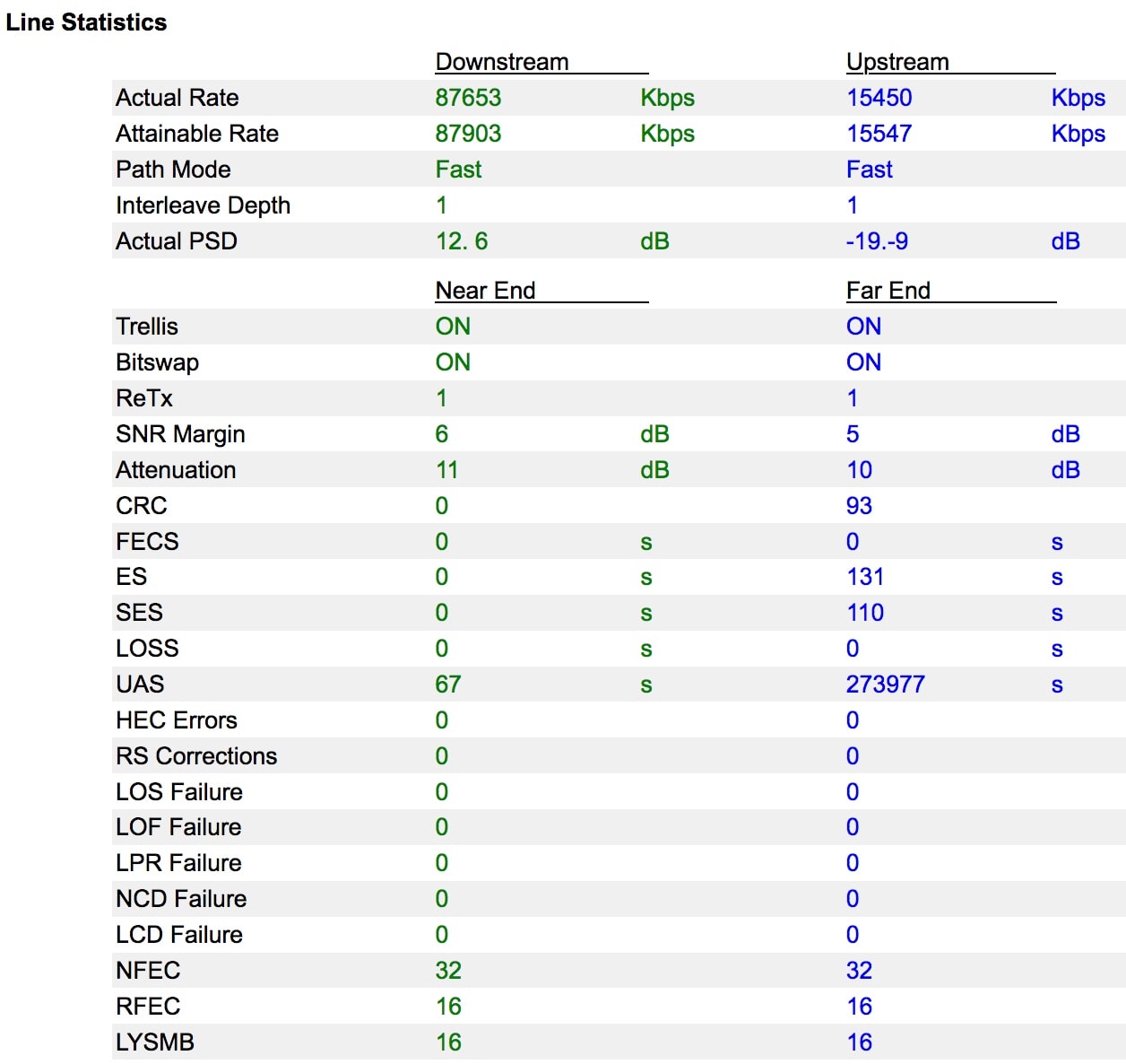

Ho preso il Draytek in quanto credevo offrisse le performance migliori (uso molto la banda in upload e lo Zyxel mi faceva perdere quei 3Mb). Ora pero' dai tests sembra quello che va peggio di tutti. E andava anche peggio prima che mettessi il firmware 4.1.1_MDM2 (6Mb up). C'e' qualche modo per farlo andare meglio, soprattutto in up?
Questi i dati della mia linea:

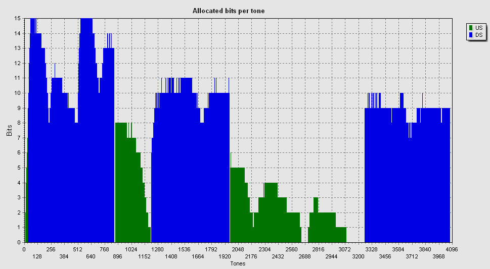

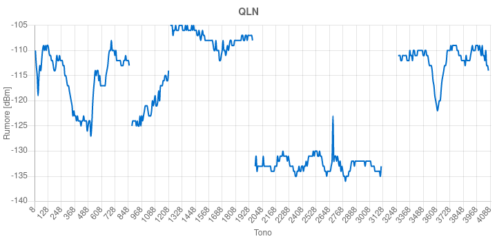

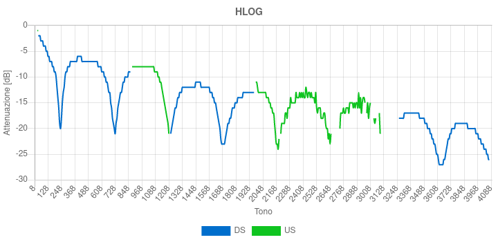

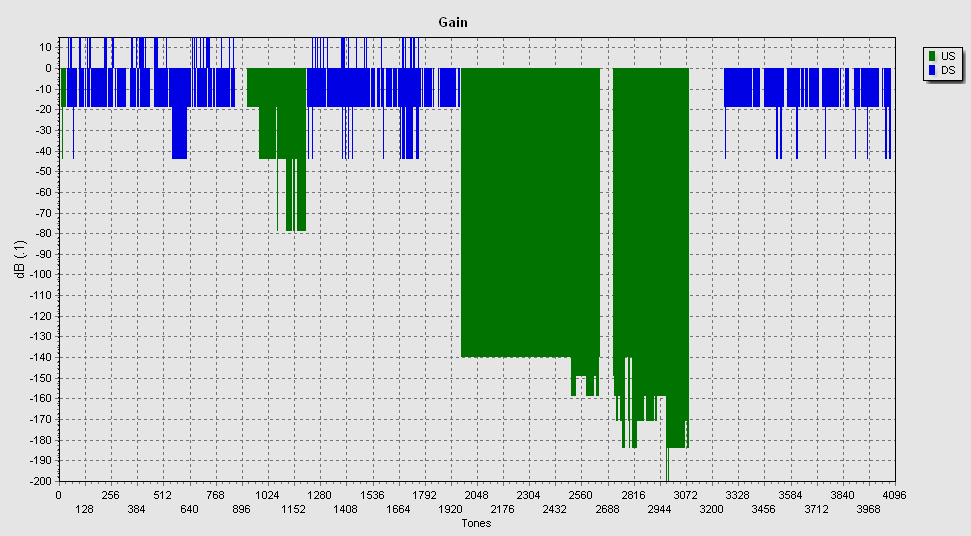

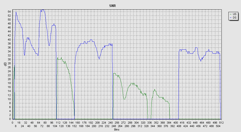

Edit: aggiungo grafici HLog/QLN:
