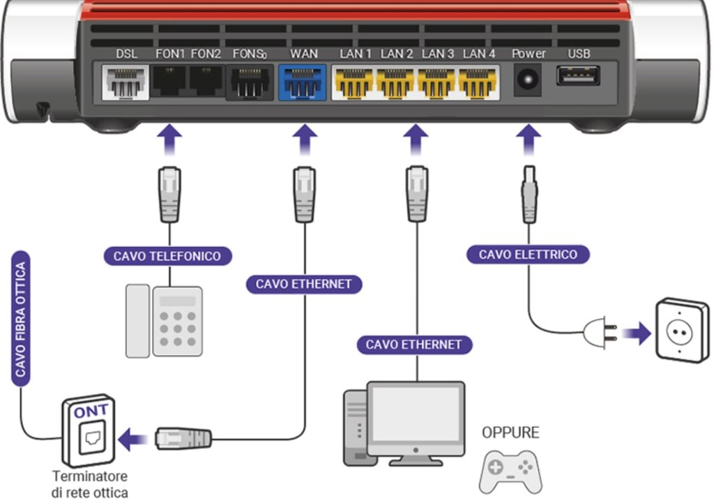

        Sul sito della Tiscali che mi fornirà il fritz 7590 c’è questa immagine:
        Quindi nel mio caso quella chiamata FON1 giusto?
        Come piattina ne posso usare una qualunque? O meglio quella con solo il cavo rosso e bianco che ho postato l’altro giorno? Oppure quella che ho ora attaccata al modem che ha tutti i pin occupati da fili colorati?

          Gea97 Quindi nel mio caso quella chiamata FON1 giusto?
          Si.
          Gea97 Come piattina ne posso usare una qualunque?
          Si, totalmente ininfluente.
          Gea97
          Ja, es ist die FON1-Buchse - con i Fritz hai a che fare con i tedeschi, dimenticavo 😀
          Puoi usare un cavo telefonico con prese RJ11 qualunque, specie se è corto. Va bene anche una RJ11 con i quattro fili connessi, ne vengono usati solo due.

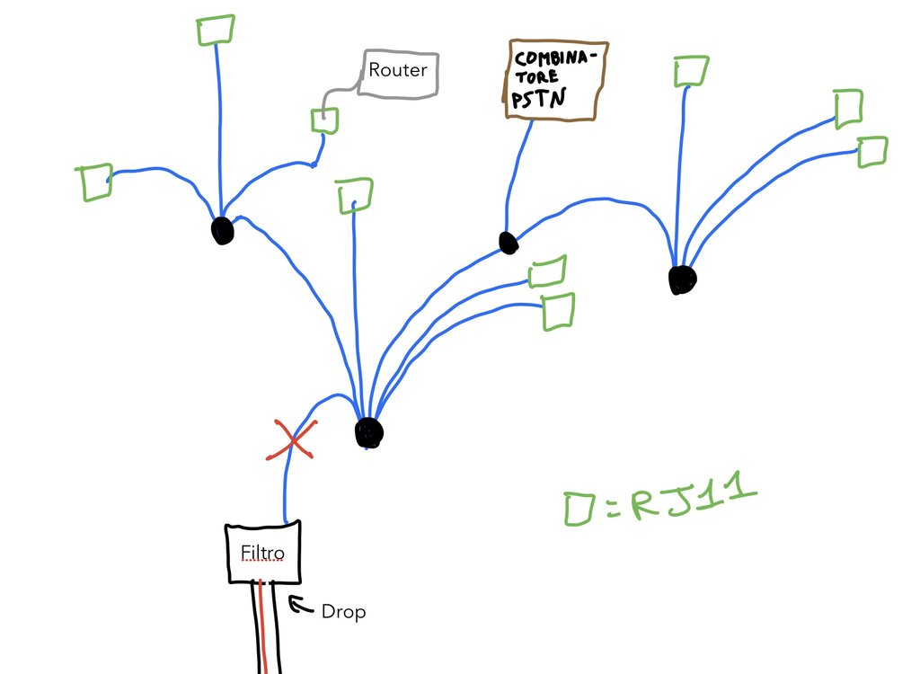

          @rieges @[cancellato] Oggi abbiamo tirato dei cavi Ethernet, e ho notato che in realtà i cavi telefonici non sono tutti in parallelo su quella matassa, ma anzi questa si divide in qualche punto... vi faccio uno schemino:
          Quando passerò alla fibra mi basterà sempre staccare il doppino (X rossa) per poter attaccare il modem dove voglio vero? (Lo metteremmo dove è segnato in grigio).
          A già che ci sono, oggi abbiamo fatto passare un cavo Ethernet per la LAN in una canalina dove c’è un Ethernet per la linea telefonica, non ci sono problemi vero?
          ”ribaltare la linea telefonica” non significa che devo invertire l’ordine dai cavi nellla RJ11 a cui attacco il router vero?
            Gea97 Quando passerò alla fibra mi basterà sempre staccare il doppino (X rossa) per poter attaccare il modem dove voglio vero? (Lo metteremmo dove è segnato in grigio).
            Si.
            Gea97 A già che ci sono, oggi abbiamo fatto passare un cavo Ethernet per la LAN in una canalina dove c’è un Ethernet per la linea telefonica, non ci sono problemi vero?
            No.
            Gea97 ”ribaltare la linea telefonica” non significa che devo invertire l’ordine dai cavi nellla RJ11 a cui attacco il router vero?
            No, ribaltare si intende solo ed unicamente collegare l'impianto telefonico all'uscita fonia del modem/router.

              Gea97 cavi telefonici non sono tutti in parallelo su quella matassa,
              Ok, comunque sembrerebbe rimangano in parallelo. In un impianto in serie quando si alza un telefono gli altri vengono scollegati e sono sordi e muti, quindi è facile verificare il tipo di impianto. In parallelo puoi attaccarlo dove vuoi, ma attenzione al numero di telefoni, è difficile che riesca a farne suonare più di 4-5.

                  Gea97 Ho appena fatto la prova col PTSN, se quando deve chiamare ho la cornetta alzata non parte
                  Sì, questo è uno dei motivi per il quale di solito i combinatori sono posti in serie come primo telefono. Così possono sempre prendere la linea. Un impianto volendo può anche essere misto serie/parallelo.
                  Gea97 Perché noi alziamo la cornetta la sera per non farci chiamare la notte, e la mattina la riattacchiamo.
                  Sì, comunque sia l'impianto una volta che un telefono impegna la linea le chiamate in entrata vengono bloccate, sia che l'impianto sia in serie o in parallelo.
