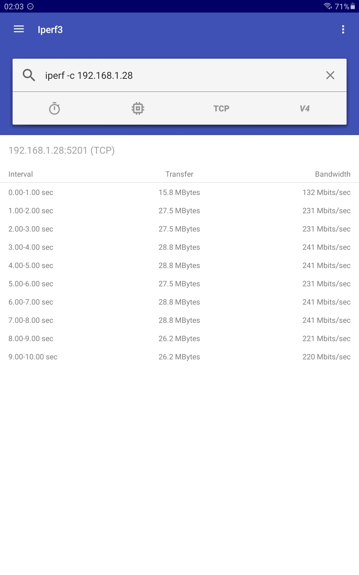

                      Ciao alan-reinaudo e [cancellato],
                      grazie per le risposte!
                      Allora, ho fatto dei test, con entrambi i dispositivi in 5 GHz posti davanti al router RBR350.
                      La velocità supera i 200 Mbps (normale, non sono dispositivi top di gamma).
                      Il problema dunque si verifica con:
                      Dispositivi WiFi 5 AC.
                      Server speedtest su internet.
                      Confermo che il problema della lentezza in 5 GHz si verifica solo su dispositivi WiFi 5 AC. Se uso un telefono o PC WiFi 6, lo speedtest raggiunge sempre i 180 Mbps, mentre con i dispositivi WiFi 5 AC, come già detto, la velocità si ferma a circa 150 Mbps.
                      Deve esserci un bug che limiti la velocità di internet per i dispositivi connessi in WiFi 5 AC, perché se no non si spiega il fatto che con uno speedtest Iperf (quindi in locale tra due dispositivi) supero i 200 megabit mentre quello con un server su internet non vado oltre i 150 (considerando che la rete ha a disposizione circa 186 Mbps, raggiunti tra l'altro con un dispositivo WiFi 6).
                      Potrebbe essere dunque che i nuovi sistemi RBK352 e 353 abbiano un software ancora da ottimizzare, perché in questo momento sembra ci sia un problema di "detenenza", che letteralmente trattiene circa 40 megabit in banda 5 GHz per dispositivi WiFi 5 AC.
