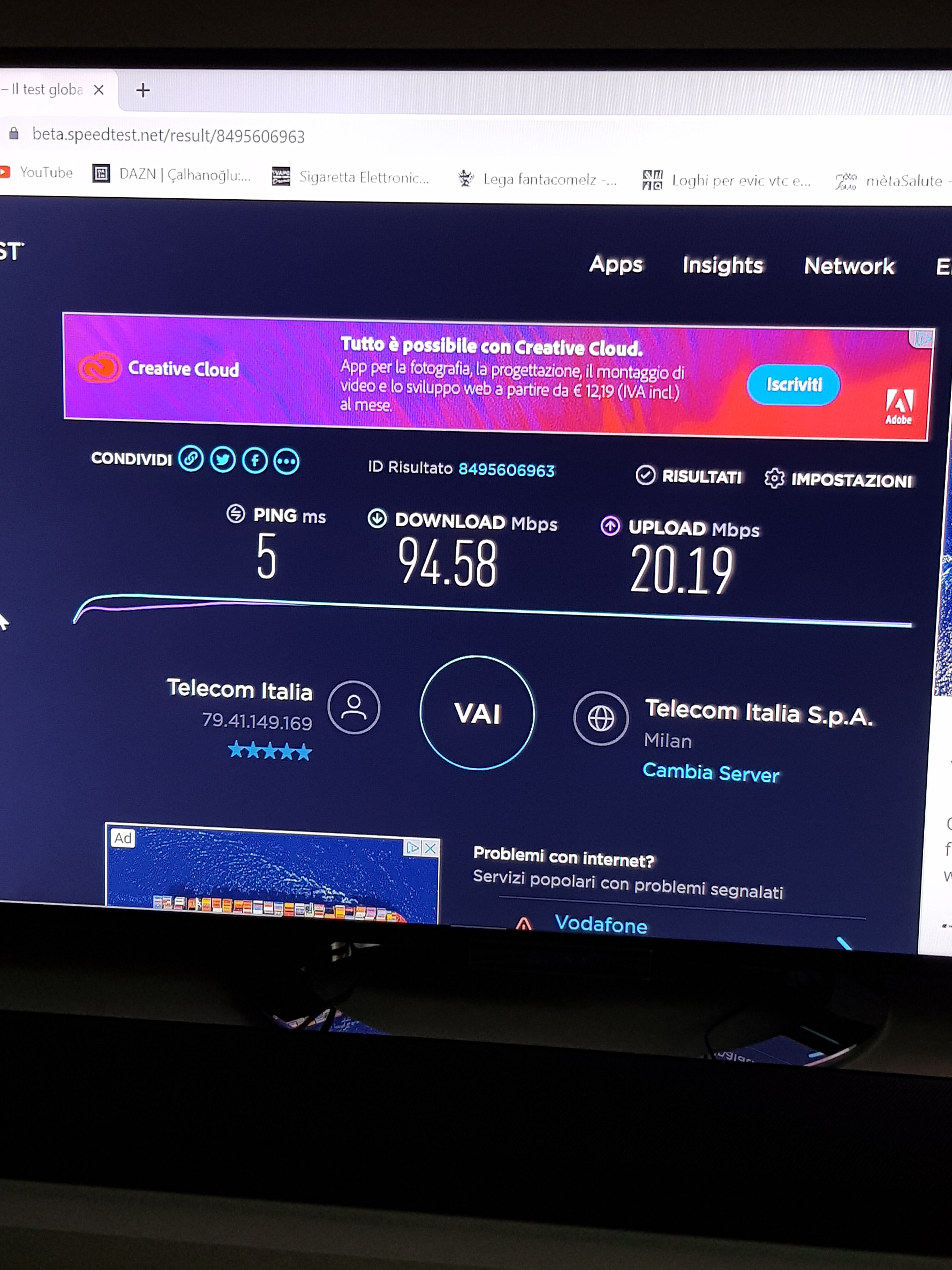

Alexshock Questo è il risultato.. Anch io ho l upgrade a 200 sull armadio 3.. cosa vuol dire che la 200 arriverà a breve?
Herian Alexshock Sti cazzi 5ms? non male... Speriamo che man mano che si attacchino utenti non peggiori la situazione. Io sono a circa 407m stando a planetel dal cabinet, con l'upgrade a 200 che dite?
QRDG BiaSoo Quanto sei distante dal cabinet? Con quel risultato meno di 200 metri, se attiva la 200M arriverà piena.
Alexshock Herian guarda con adsl avevo la latenza stabile ad 7 ms da 2 anni nn penso cambi la latenza.. il tecnico mi ha assicurato che anche se arrivano nuove utenze la linea rimane stabile..

QRDG Alexshock guarda con adsl avevo la latenza stabile ad 7 ms da 2 anni nn penso cambi la latenza.. il tecnico mi ha assicurato che anche se arrivano nuove utenze la linea rimane stabile.. Stabile si, ma la velocità prende una bella mazzata.
Alexshock QRDG magari scende qualcosa in down.. ma io sinceramente in 2 anni e mezzo con adsl non mi è mai sceso ne il down ne l up e ne la latenza.. sono fiducioso 😅
Hadx Alexshock E che c'entra? Due tecnologie estremamente diverse, la vdsl è molto più estremizzata rispetto alla adsl. La diafonia c'è anche in adsl, ma li colpisce in maniera più "lieve". In VDSL nel tempo si farà sentire, se però l'SNR è parecchio sopra 6dB avrai per ora un "cuscinetto". Alexshock No arriverà anche lei, inutile sperare diversamente. Ma se come detto hai margine sul SNR non la noterai.
