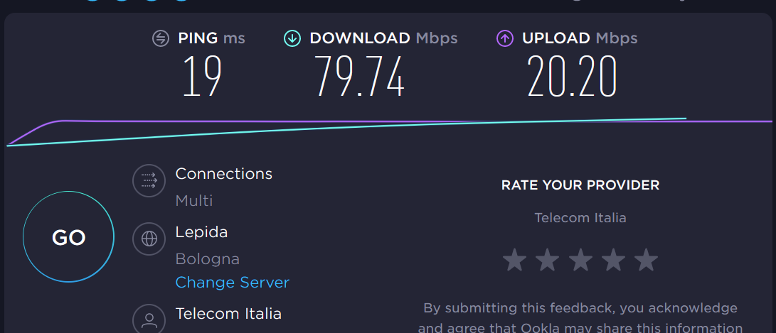

L'unica cosa "fastidiosa" è il ping, verso molte location mi trovo anche con un ping raddoppiato, ad esempio verso reti tiscali/lepida.
Lascio qui sotto il bilancio del ping passando da vodafone a tim:
Cloudflare milano: +13ms
Google milano: +2ms
Francoforte: +2ms
Amsterdam +15ms
Bologna (tiscali) +25ms

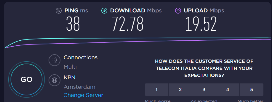

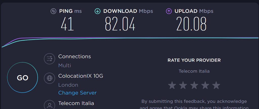

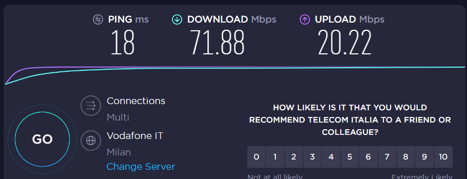

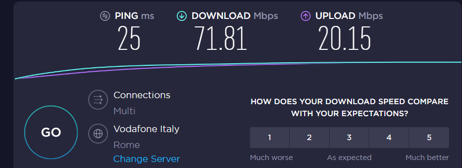

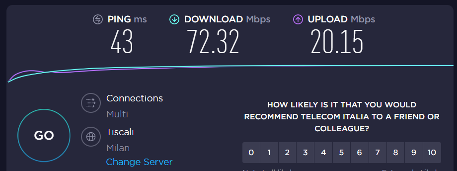

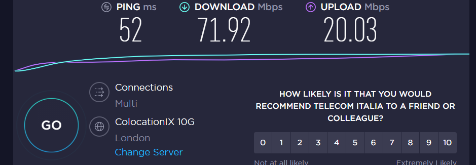

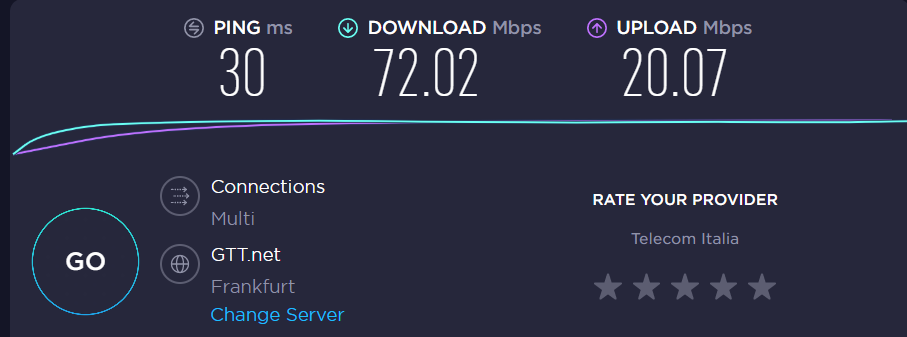

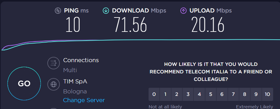

Parlando di speedtest:
Appunto particolarmente piacevole: il tecnico era un effettivo tecnico tim, non un subappalto di quaratottesimo livello, non è nemmeno entrato in casa, mi ha lasciato il tester, lo ho connesso io e ha fatto i suoi controlli, tutto questo in meno di 30 minuti.
Ci sono voluti nemmeno 4 giorni per attivare la linea da quando ho fornito a Lorenzo i dati, meglio di così non si poteva fare.

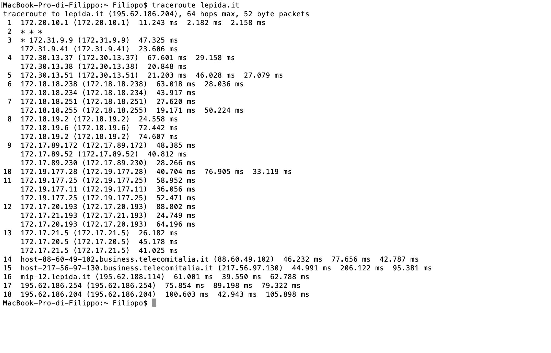

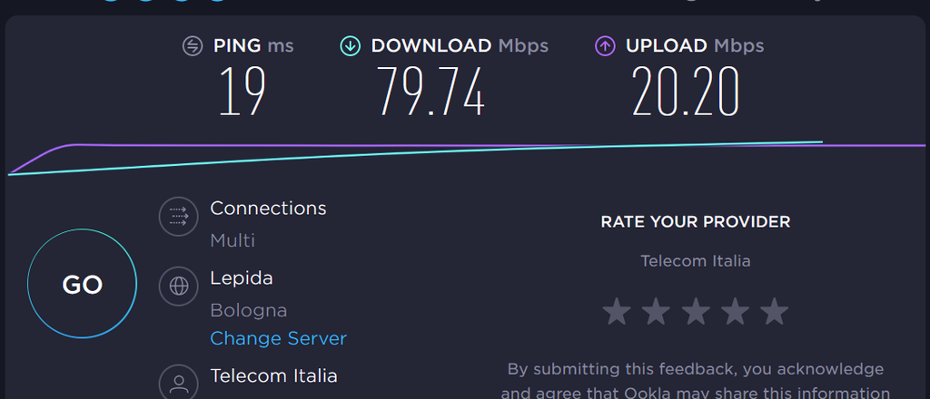

    LucaTheHacker Bologna (lepida) +30ms
    Normale… da quello che vedo Vodafone ha una PNI con Lepida, Tim no ci arriva via Sparkle quindi almeno un giretto per Milano lo fai

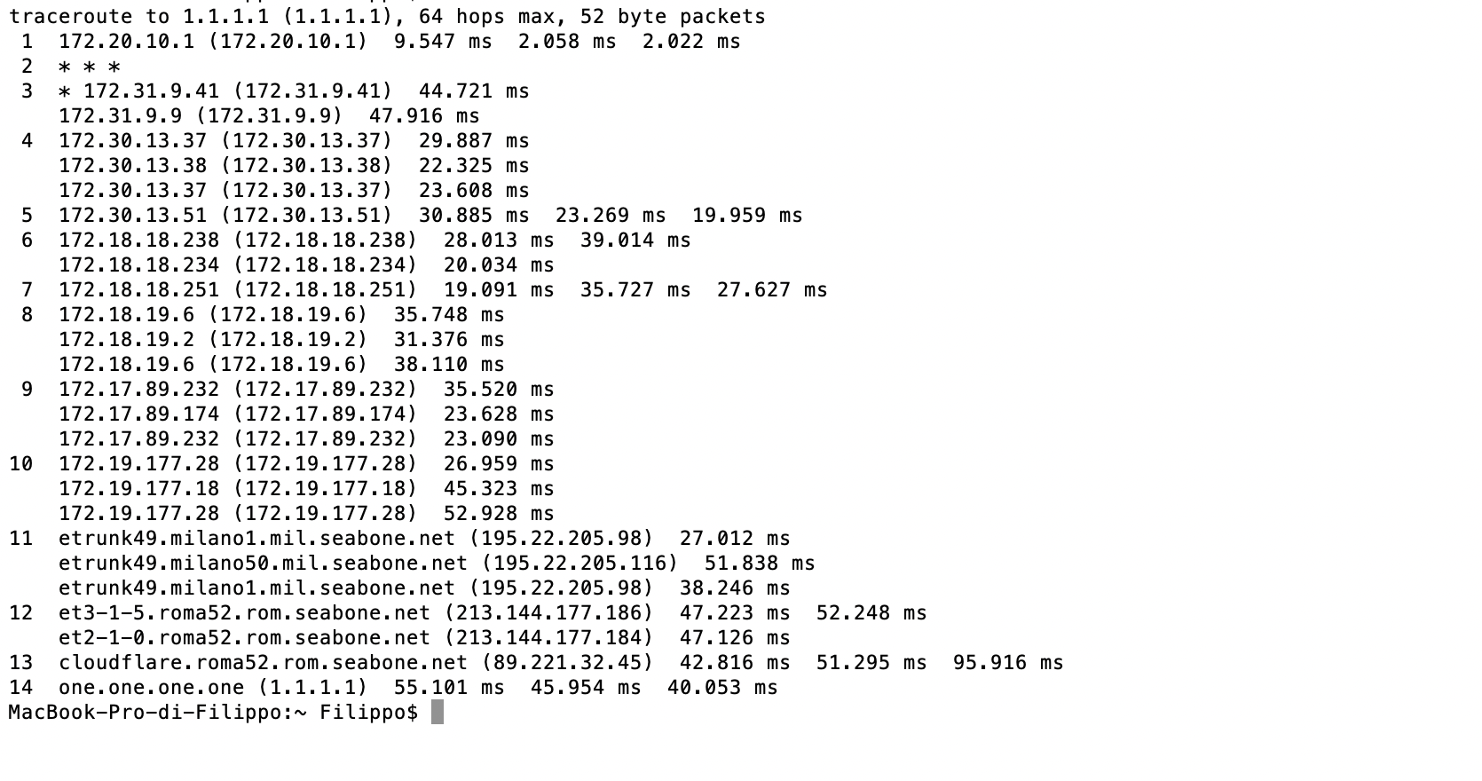

          gandalf2016 sicuro? 1.1.1.1 risponde praticamente quasi sempre solo da Amsterdam (magari per andare li gira da Roma nel suo caso)

            itreb da quello che vedo Vodafone ha una PNI con Lepida, Tim no ci arriva via Sparkle quindi almeno un giretto per Milano lo fai
            Non sembra vada su Sparkle (non guardate i ping)
            LucaTheHacker per Lepida penso scambi con TIM a Milano quindi sono circa 11+11 ms nel mio caso. Magari Vodafone aveva un punto di scambio più vicino
            Mi correggo: a quanto pare scambia a Roma nel NAMEX
            Da rete tim di milano
            Sempre Emilia Romagna, ma zona ovest. Collegata a Modena Campanella. Su Bologna Pallone mi sa che c'è molto più traffico o un apparato configurato non in maniera ottimale.
            Io, FTTC TIM provincia di Varese, su Bologna Lepida pingo 15/16 ms, infatti ho la metà del tragitto da fare, te devi arrivare a Milano e tornare.

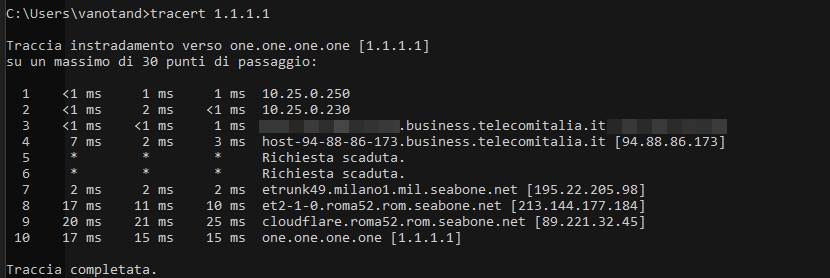

            traceroute -A 1.1.1.1
            traceroute to 1.1.1.1 (1.1.1.1), 30 hops max, 60 byte packets
            1 _gateway (*.*.*.*) [*.*.*.*] 0.407 ms 0.305 ms 0.231 ms
            2 *.*.*.* (*.*.*.*) [*] 1.331 ms 1.305 ms 1.231 ms
            3 *.*.*.* (*.*.*.*) [*] 1.427 ms 1.311 ms 1.291 ms
            4 *.*.*.* (*.*.*.*) [*] 2.162 ms 2.087 ms 2.011 ms
            5 *.*.*.* (*.*.*.*) [AS50316] 2.563 ms 2.561 ms 2.520 ms
            6 *.*.*.* (AMSTERDAM) [AS50316] 1.916 ms 2.089 ms *.*.*.* (ROMA) [AS50316] 2.003 ms**
            7 ams-ix.as13335.net (80.249.211.140) [AS1200] 84.934 ms 33.469 ms 30.180 ms
            8 one.one.one.one (1.1.1.1) [AS13335] 20.626 ms 20.540 ms 9.673 ms
            Io doppio instradamento AMS-IX + NAMEX 😱
            Comunque risponde AMS

              gandalf2016 Ah yes, my bad, ero convinto rispondesse da milano. (Che comunque a roma dovrei avere 16ms di ping [namex])
              Filippo94 E con Tim vai prima a Milano poi scendi a Roma (dall'Emilia-Romagna almeno)

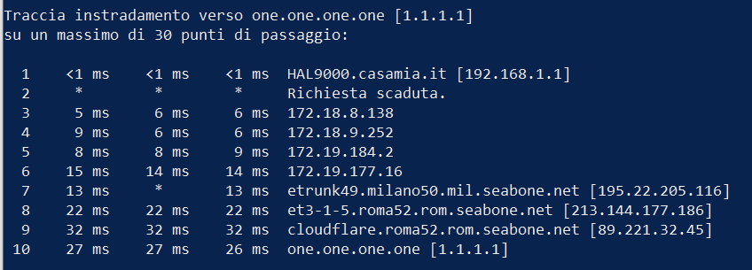

              Heavy
               1  damettoluca.mshome.net (172.17.64.1) [*]  0.400 ms  0.379 ms  0.372 ms
               2  10.8.0.1 (10.8.0.1) [*]  1.287 ms  1.357 ms  1.589 ms
               3  * * *
               4  172.18.48.148 (172.18.48.148) [*]  13.297 ms 172.18.48.144 (172.18.48.144) [*]  14.802 ms  11.264 ms
               5  172.18.48.188 (172.18.48.188) [*]  15.663 ms 172.18.48.178 (172.18.48.178) [*]  16.199 ms  11.628 ms
               6  172.19.184.96 (172.19.184.96) [*]  13.236 ms 172.19.184.102 (172.19.184.102) [*]  14.787 ms  15.845 ms
               7  172.19.177.18 (172.19.177.18) [*]  20.621 ms  20.606 ms  20.593 ms
               8  etrunk49.milano1.mil.seabone.net (195.22.205.98) [AS6762]  18.705 ms etrunk49.milano50.mil.seabone.net (195.22.205.116) [AS6762]  33.172 ms etrunk49.milano1.mil.seabone.net (195.22.205.98) [AS6762]  19.518 ms
               9  et2-1-0.roma52.rom.seabone.net (213.144.177.184) [AS6762]  26.715 ms  26.948 ms  26.944 ms
              10  cloudflare.roma52.rom.seabone.net (89.221.32.45) [AS6762]  30.789 ms  34.573 ms  33.961 ms
              11  one.one.one.one (1.1.1.1) [AS13335]  38.904 ms  38.054 ms  36.929 ms

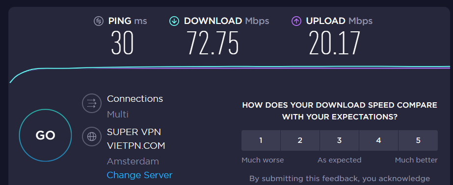

              Ma sinceramente, a CF mi interessa relativamente, mi interessa più che altro amsterdam. Non hanno un peering con l'ams-ix?
                LucaTheHacker Non hanno un peering con l'ams-ix?
                TIM? No e mai ci sarà... è un monopolista non usa gli IX in public.
                Raggiungi tutto via altri Tier1 o collegamenti dedicati.
                Se volevi i peering a AMSIX o DECIX dovevi andare di Fastweb o Wind.
                  gandalf2016 A francoforte il ping non è cambiato, ma ad amsterdam è aumentato a schifo
