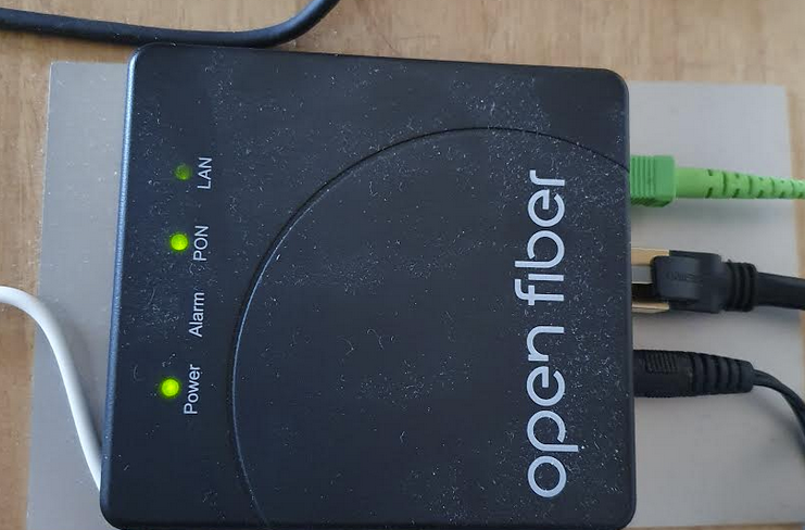

Tscali area bianca, questo il dispoitivo fornitomi

SilverWolf Mi sapresti dire quanto è lungo all'incirca il cavo di alimentazione ? Grazie.
GigiPo
1 metro
SilverWolf Grazie mille
