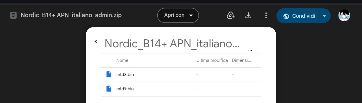

cristotimrj11 Ok, quindi per provare TIM mi basterebbe sostituire mtd8 e mtd9 con i suoi, mantenedo il telia b12, se avessi OpenWRT ma ho Nordic.

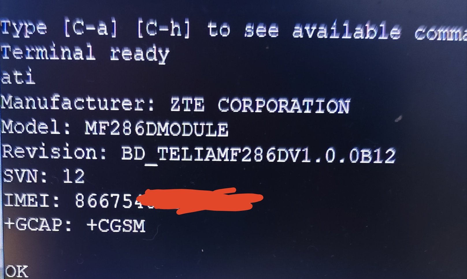

A questo punto prima provo direttamente nordic to nordic b12 così torna al telia 02 e vedo se va il caller id e poi decido di che morte morire, grazie.

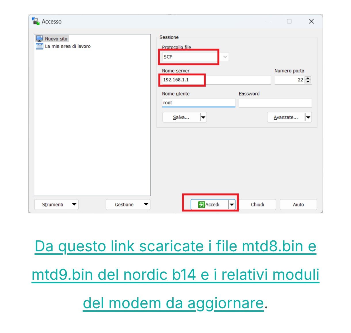

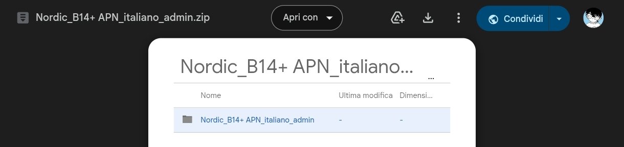

cristotimrj11 Per provare a tornare a Tim con moduli b12 telia basta che fai così.
Il problema è che ora ho Nordic e sinceramente di smontare non mi va, anche se potrei perché l'attrezzatura la ho.

Flashando il framework Nordic to Nordic B14, con telia b02, ora vede il caller id😑
