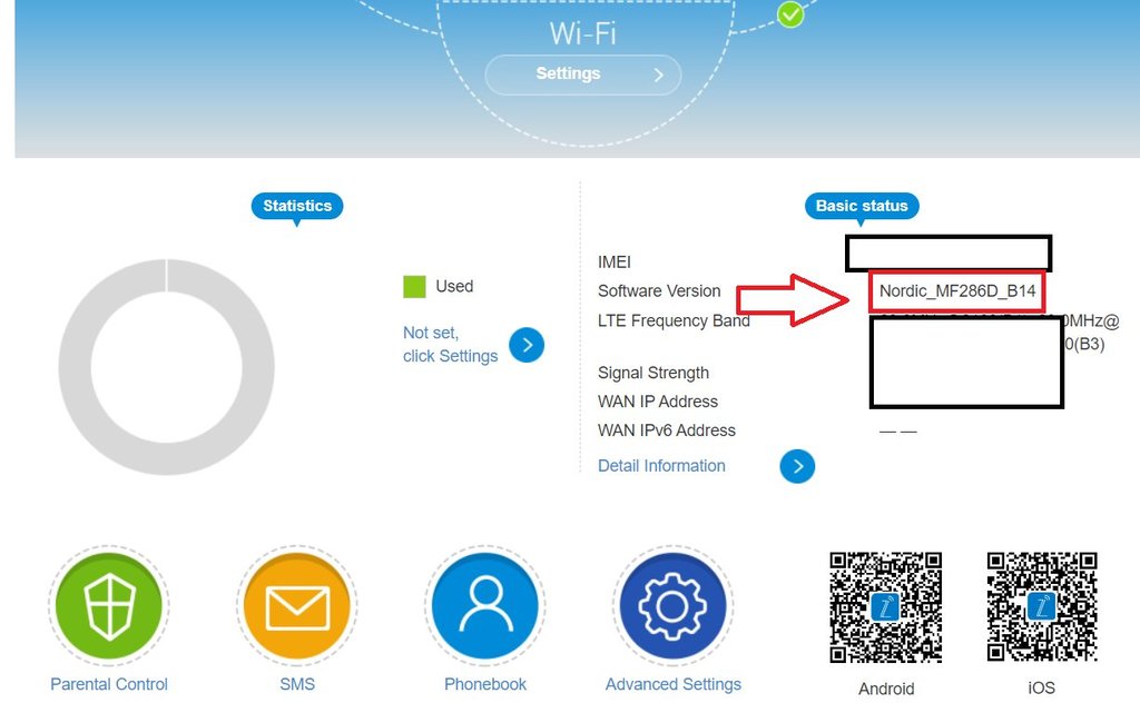

            Ragazzi confermo è uscito Aggiornamento dal router sulla B14 con Nordic ecco qui da me.
            gialandra Si eccolo qui

                    mrnamex007 Ragazzi confermo è uscito Aggiornamento dal router sulla B14 con Nordic ecco qui da me.
                    Quel modem è nato con nordic oppure hai fatto cose particolari? E sei riuscito a fare l'aggiornamento normalmente?

                      e ora cliccando su update su fota mi é uscito B14.
                      Per aggiornare correttamente alla B14 serve aggiornare i moduli dalla seriale e prendere le partizioni citate sopra senza pass admin. Deve essere 100% file originali.
