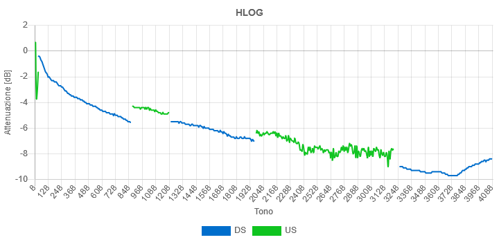

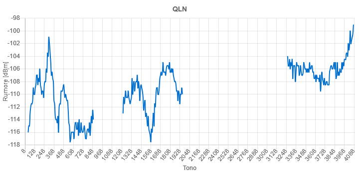

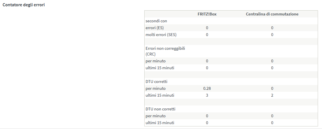

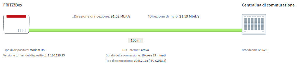

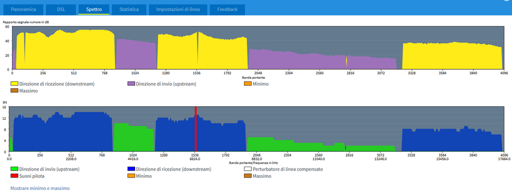

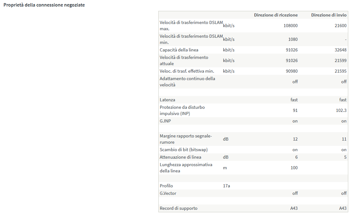

Filippo94 Come posso risolvere il rumore, può dipendere dai cavi molto vecchi? perchè un mese fa comunque agganciava a 108Mpbs...ho riavviato il router ed è arrivato a 91Mb, però l'impianto e lo stesso di un mese fa, quindi molto probabilmente hanno aggiunto dei clienti, perchè sono stato un dei primi. Sono coperto da fttc da dicembre 2020.

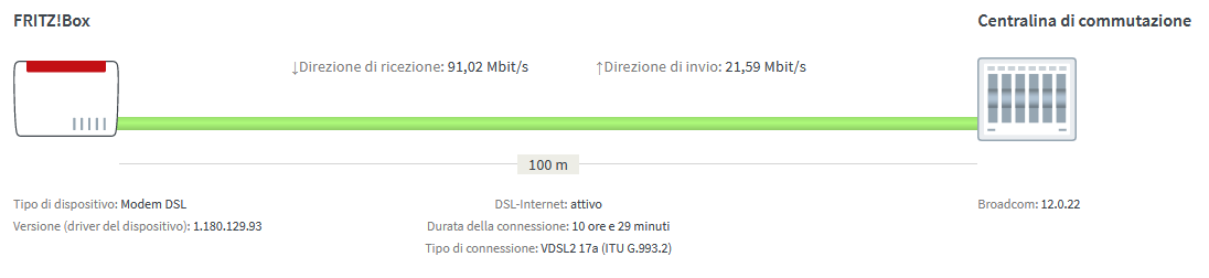

L'unica cosa che ho notato è che prima la distanza dal cabinet era 81 metri e adesso è 100 metri.
Di derivate non ne ho, perchè sono collegato direttamente alla presa principale...con la tripolare..
Allego le schermate
