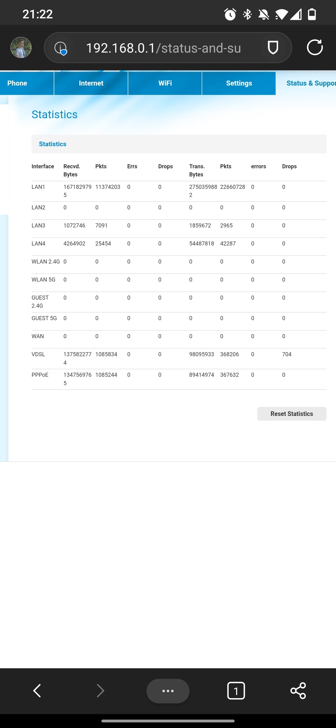

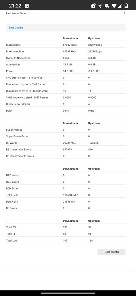

                        Veehxia il tecnico dice di aver fatto il possibile e mi è sembrato abbastanza onesto. Purtroppo delle statistiche sul modem ci capisco poco, carico degli screenshot. Il modem è il sercomm vd625, non sicuramente il top, ma neanche così male.
                        Grazie!
                          Occhio e croce non sembra esserci nulla, ma non sono un esperto a leggerle.
                          Abbastanza sospetta però questa perdita di prestazioni, però a pensarci due volte..
                          cruian mi ha collegato all'unica porta decente rimasta nel cabinet.
                          Se la VDSL è arrivata da poco e ora han già saturato l'armadio, allora potrebbe si esser forte diafonia, salita tra il quando hai fatto l'attivazione (probabilmente uno dei primi) e oggi, probabilmente non te ne eri accorto fino ad ora per via dell'altro problema.
                          Probabilmente l'avresti vista scendere pian piano.
                          Ti consiglio comunque di cambiar modem, quel modello è probabilmente il peggiore che sia mai stato dato da Telecom, tral'altro con un Fritz saresti in grado di generare i grafici Hlog e QLN utili per verificare ulteriormente lo stato della linea, nel caso volessi approfondire questa perdita.
                          Non pensavo nemmeno che ancora lo fornissero quel modem, lol

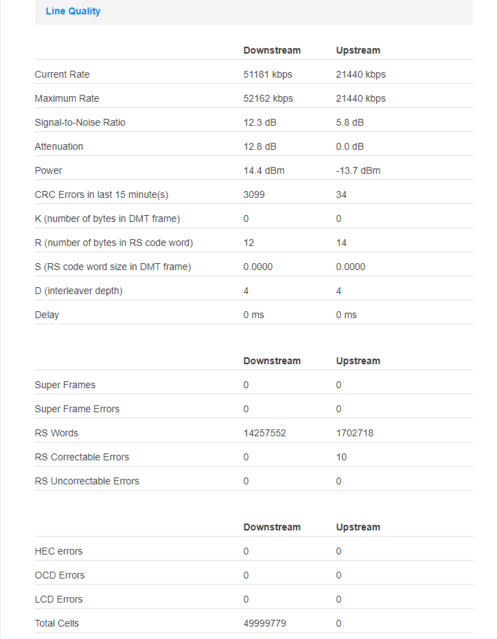

                                Premesso che questa notte ha piovuto qui da noi, questa mattina il modem era completamente disconnesso. Spento e riacceso, e la banda in down è scesa a 51. Ho notato, rispetto a ieri, che il valore CRC errors è aumentato notevolmente.
                                Allego statistiche. Questa volta ho salvata il numero del tecnico, chiamo direttamente lui e ordino un modem all'altezza di essere chiamato modem 😂
