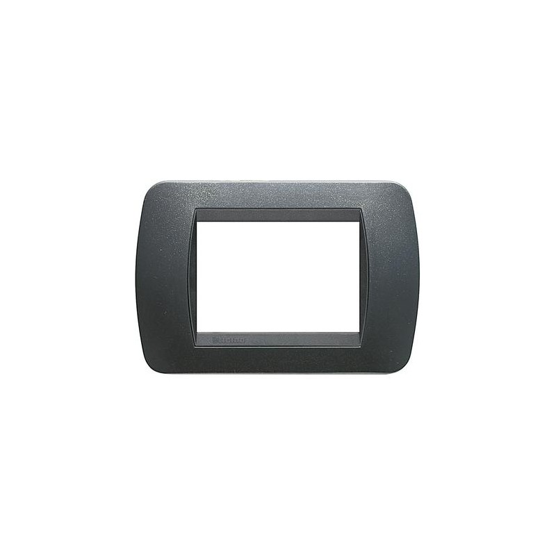

        Io ho scatole Bticino living.
        Dal momento che sono praticamente tutte nascoste alla vista l'importante per me è che siano di buona qualità, a prescindere dal fattore estetico (se sono grigie tanto meglio).
        Ci sono marchi/modelli da prendere in considerazione per un keystone di qualità?

          Lascia perdere i frutti BTicino, compra keystone + adattatori.

              Hadx Lascia perdere i frutti BTicino, compra keystone + adattatori.
              Io mi trovo benissimo con i frutti Living CAT6, che difetti hanno?
                CPietro Ho avute brutte esperienze, alcuni erano difettosi.
                Hadx
                Ok, seguirò il tuo consiglio.
                Ci sono dei marchi di qualità, magari disponibili su Amazon? In alternativa mi rivolgerò presso un rivenditore di materiale per elettricisti.
                Non ho intenzione di stare a lesinare sulla qualità delle componenti perchè sono lavori che una volta fatti non ho intenzione di toccare (si spera) per diverso tempo.
                Caruccio però mi sembra completo e tutto sommato risponde alle mie esigenze. Questo ha l'ingresso PoE IN che alimenta e porta la rete alle rimanenti 7 uscite... è corretto?
                GRAZIE!
