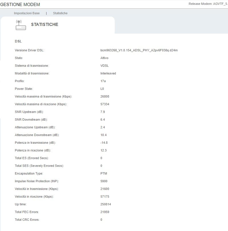

I grafici sono rimasti così.
Eddie Era intervenuto l'SRA per qualche motivo e ti ha abbassato la portante, tecnicamente una volta che il disturbo è sparito il margine di rumore aumenta e l'SRA ti dovrebbe riportare ai valori che avevi prima del suo intervento.
21 giorni dopo
@Hadx @Filippo94
Hadx Più che altro prima di modificare il margine bisogna verificare per 1-2 settimane che la linea non abbia mai errori.
A quel punto si può provare e monitorare che non ci siano mai errori.
Nell'ultimo mese ho dato un'occhiata ogni tanto alle statistiche: portante sempre fissa a ↓ 74,72 Mbit/s ↑ 21,60 Mbit/s, SNR 5 - 7 db (qua sotto potete vedere l'ultima settimana), in quanto crc ci sono stati un paio di picchi (uno da 16 che si vede sotto e uno da circa 90 un paio di settimane fa)
La linea sicuramente non ha problemi, ma direi che non è nemmeno perfetta, quindi, almeno per il momento, eviterei di provare ad usare FBeditor et similia.
Voi cosa ne pensate?
    Eddie gli errori non sono tanti, se vuoi provare magari se riesci ad abbassarlo a 4 e vedere come va. Se generi errori lascia stare.
    SNRm fluttua un po’ in effetti.
