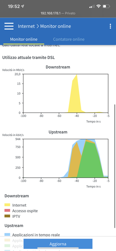

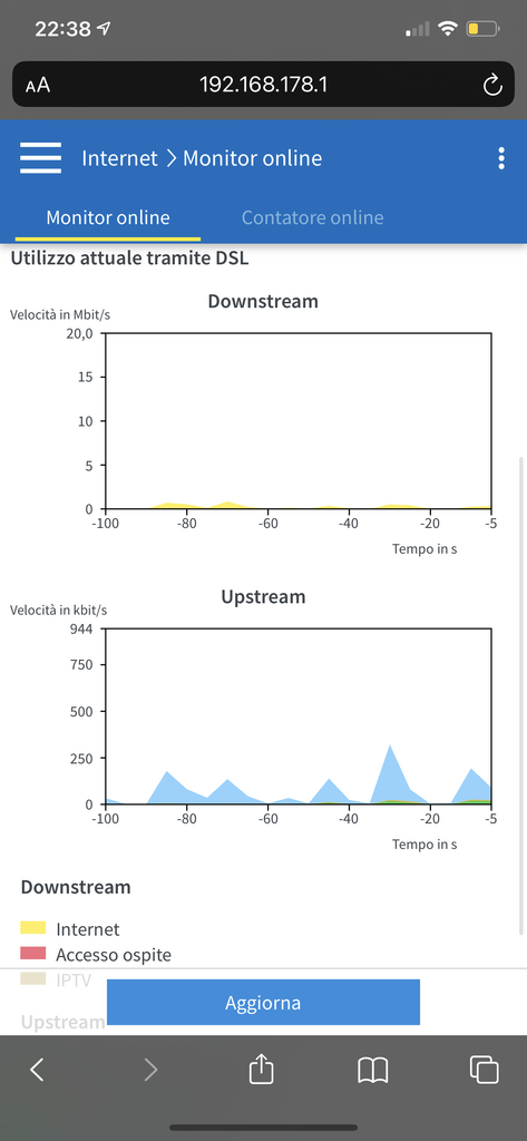

            questi sono i valori durante il test senza console accesa, è normale?
              MattiaAbbate no... io ho una 20 1 come te e packet loss non ne ho mai... c'è qualche problema , che provider hai?
                Questo è il periodo in cui hai fatto lo speedtest? Perché se non lo è qualcuno ha saturato l'upload (ad occhio l'invio di una foto/video breve o qualcosa del genere) ed è il motivo del packet loss.

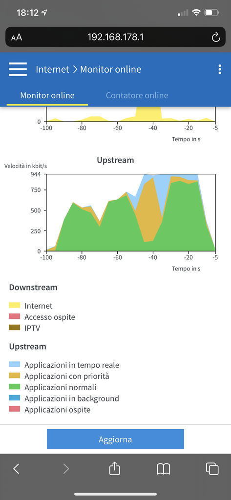

                  Eddie la parte verde iniziale era senza speed test, il test è la parte azzurra, comunque nessuno a parte me che ero su internet con il cellulare stava facendo qualcosa (facevo il login nel forum, no invio di foto ne nulla)
                  • Eddie ha risposto a questo messaggio
                    MattiaAbbate beh, in verde vedo un picco 750 Kbit, direi che qualcuno l'up lo stava usando.

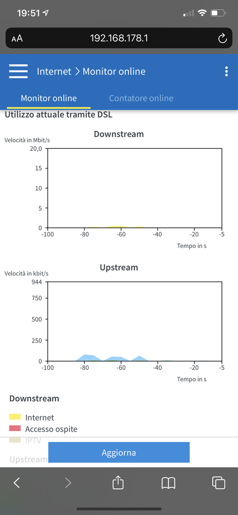

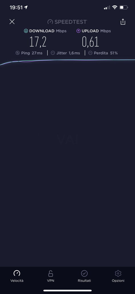

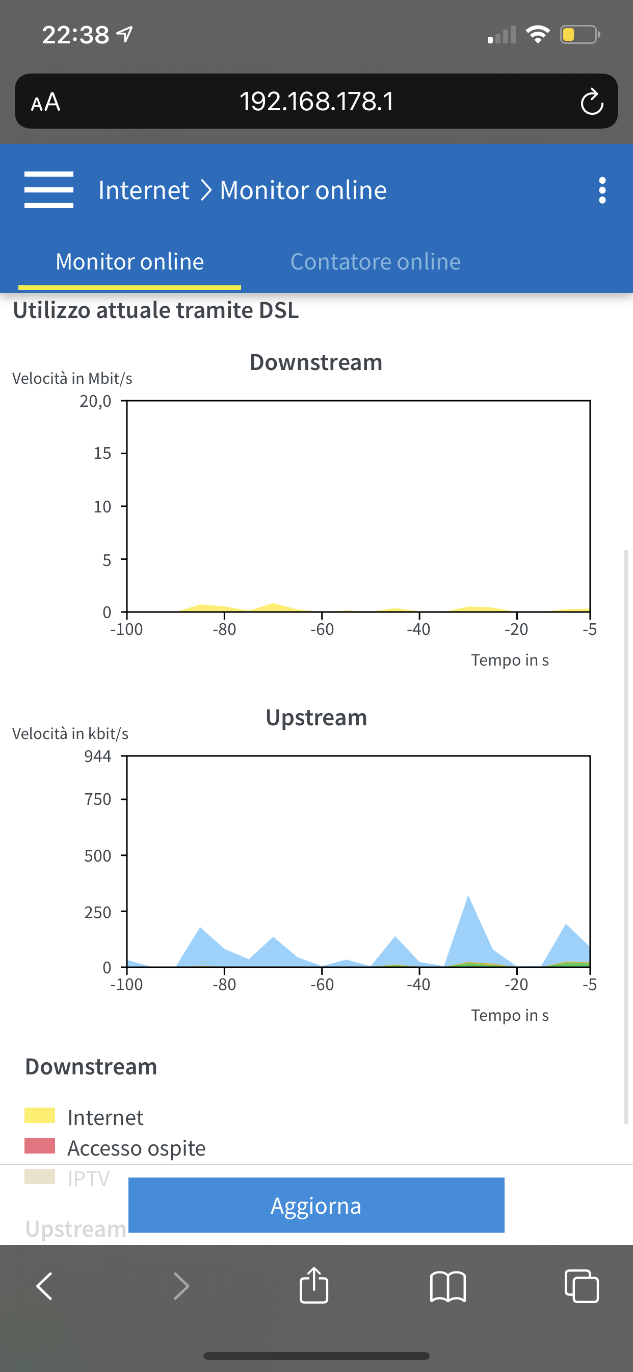

                      PRE TEST:
                      RISULTATO TEST:
                      DOPO TEST:
                      Ho cercato di non usare letteralmente nulla

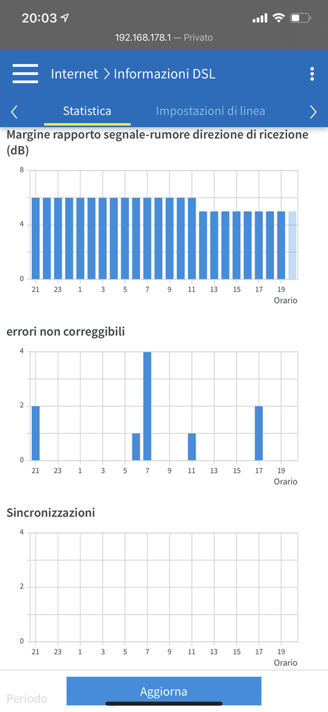

                        MattiaAbbate ok non lo causi te il packet loss, manda uno screen da internet - informazioni DSL - statistica.
                          MattiaAbbate hai degli errori, ma sono massimo 4 all'ora, non sono nemmeno quelli.
                          A questo punto è qualcosa a monte di casa tua (forse anche a monte della centrale), che non puoi controllare.
