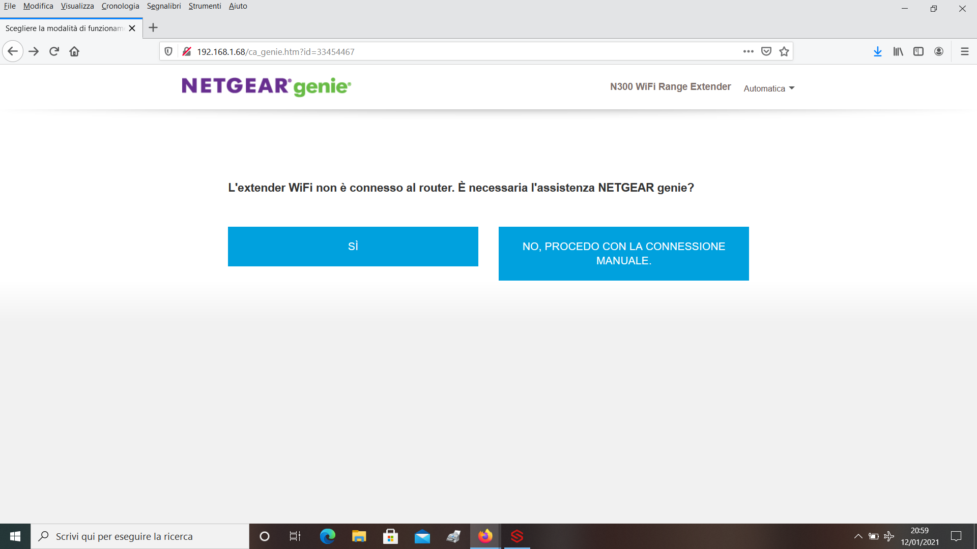

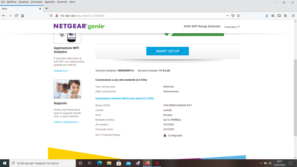

        adesso l acces point è in questa situazione, firmware aggiornato, mi dice disconnesso ma in realà sta funzionando perchè il wifi funziona, vi metto anche la pagina iniziale che mi dice che nn è disconesso , ma in realtà io l ho connesso di gia.

        se non ricordo male il wn3000rp non è più supportato da netgear (Eol). Oltretutto è sempre stato un prodotto estremamente mediocre (personalmente ne avevo uno). Per cui temo che buona parte della colpa sia causa sua.
        Aggiungerei che ti conviene verificare se soffre di CVE mai tappate da netgear perchè temo che sia così.

            Ma il wnr3000 è configurato come extender (riceve e rilancia il segnale wifi), oppure come AP (è collegato alla rete via cavo)?
            In ogni caso controlla che siano utilizzati solo 20MHz e fissa il canale di trasmissione wifi, non lasciarlo in auto. seleziona 1, 6 o 11, a seconda di quale è meno carico e meno disturbato, ma se rilancia il segnale wifi del router devi usare il canale usato dal router; solo se l'hai configurato come AP (ed è collegato con un cavo), puoi scegliere il canale indipendentemente.
            Quei modelli hanno basse prestazioni, ma non ho mai visto che diano problemi come quelli che riporti (ne ho ancora due o tre in esercizio).
            Ma se dici che "ci sta a pennello", possiamo ipotizzare che lo hai infilato in un posto in cui non c'è aereazione, che siamo problemi causati dalla temperatura?
