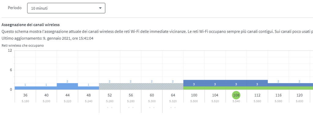

dopo un mio precedente thread ho messo in manuale i canali WiFi (1 per 2.4ghz, 44 per 5ghz) per evitare disconnessioni di alcuni dispositivi dovuti ai cambi automatici di canale. (soprattutto dispositivi 5Ghz per cambio canale dovuto a radar nelle vicinanze).
Oggi ho perso di nuovo il WiFi da un dispostivo e sono andato nei log ed eccolo lì il radar sul canale 52???
Mi domando come sia possibile avendo messo il canale manuale e prontamente vedo questo:
Perchè mi trovo sul canale 108 nonostante come vede ho impostato il canale manuale su 44?
