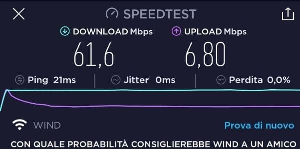

Salve,
buon 6 gennaio a tutti, scrivo perché ho un problema con la mia linea fttc a 200 mega, di upload non supero i 3 mbit invece che i 20 mbit previsti, ho fatto tutte le prove possibili, collegato sia wifi che lan al modem, fatto speedtest anche sotto vpn ma niente sempre 3 mega di upload o anche meno. Ho chiamato l assistenza wind3 ma niente o mi resettano il modem o mi aggiornano il firmware ma nulla cambia. Allego statistiche linea

Grazie in anticipo a chi mi puo aiutare
    Loxdix93 Line Rate:     21.599 Mbps      215.996 Mbps
    La linea fisicamente è perfetta, è un problema logico di Wind direi. Auguri a farlo capire al servizio clienti...
      x_term
      Grazie mille della risposta. Cosa potrei fare per farglielo capire? Ho mandato anche varie pec alla wind3 esponendogli il problema ma mi rispondono che la linea è apposto perché vedono che aggancio 21 mega di upload al massimo mi resettano il router o mi aggiornano il firmware o mi cambiano il canale del wifi. Ho anche chiamato il servizio clienti e alcumi mi hanno risposto che l upload non è loro competenza ma solo sul download
        Loxdix93 prova a fare un test con NeMeSys, ma non sono certo che ti rilevi il problema perchè il download va bene... comunque prova con quello.
        Loxdix93 Avevo lo stesso problema, portante massima in upload ma Speedtest molto ballerini che raramente andavano oltre i 10 Mb/s.
        Avevo anche aperto una discussione apposta.
        Ho risolto in un modo assurdo.
        Avevo provato a collegarci un altro modem, che però non si allineava.
        Dopo essermi accorto dalla scatola che era solo ADSL l'ho staccato e ho riattaccato l'H&L Hub.
        E da quel momento anche l'upload è andato al massimo.
        Non me lo spiego come sia stato possibile, forse è stata solo una coincidenza, però boh, ha funzionato.

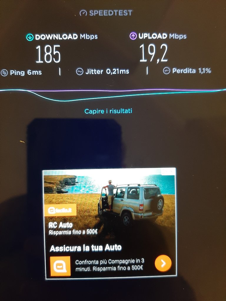

          Loxdix93 dallo speedtest si notano jitter e packet loss (oltre ovviamente all'upload lento), sicuro che la linea sia scarica? (solo te collegato a fare lo speedtest)
          In caso affermativo è un problema di wind3.
            Eddie
            Sicuramente qualche dispositivo era connesso cmq anche senza nessun dispositivo connesso l upload non migliora comunque. L impianto di casa mia è apposto, l ho visionato tutto e niente il problema si è presentato quando ho fatto l upgrade da 100 mega a 200 mega quando ero a 100 mega l upload era perfetto raggiungevo i 20 mbit perfettamente

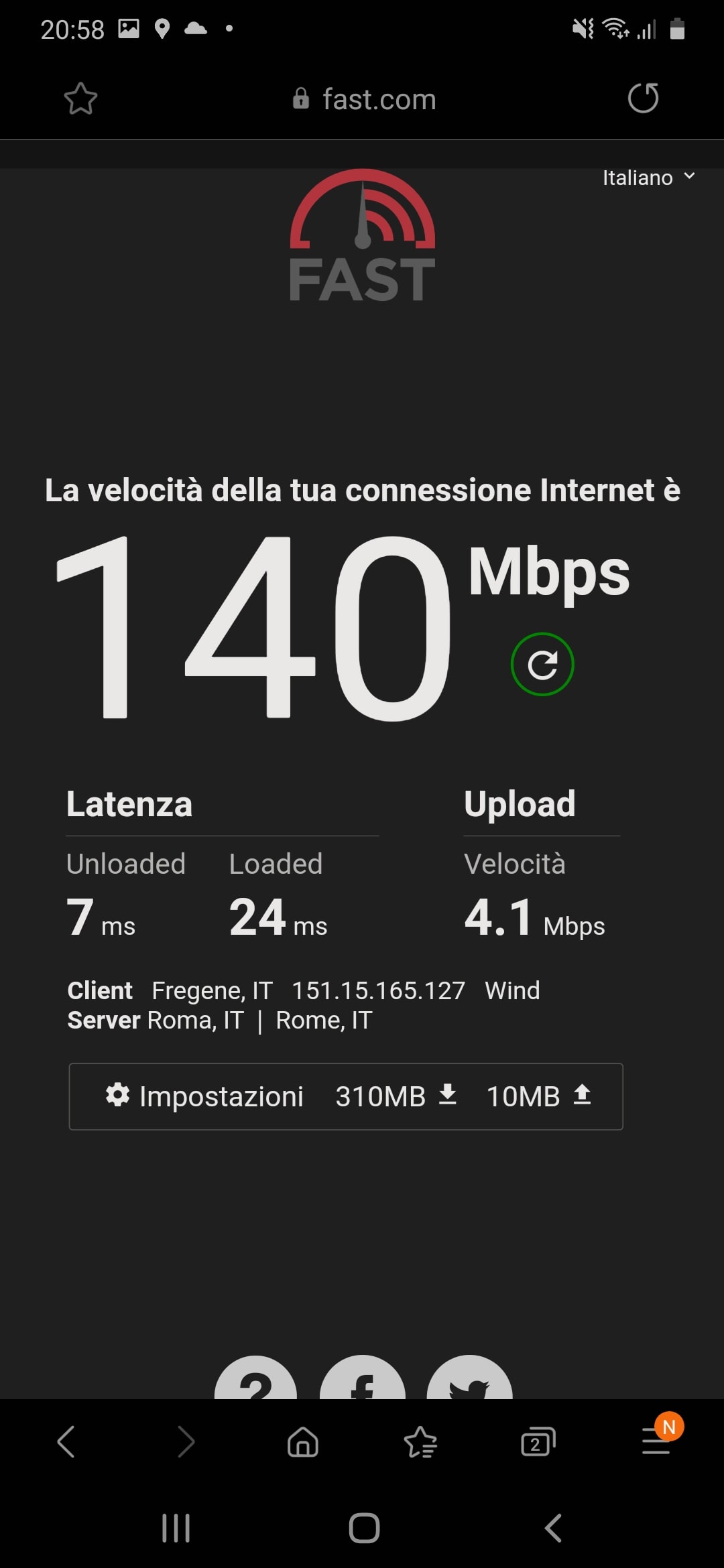

            matteoc dovrei provare anche io tanto un dlink ce l ho mi pare che dovrebbe pure supportare la fttc stacco il modem wind3 e lo collego magari anche a me migliora😂 e anche a me quando parte la misura dell upload sale subito a 10 12 poi scende a 4 3
            • matteoc ha risposto a questo messaggio
              Loxdix93 anche a me quando parte la misura dell upload sale subito a 10 12 poi scende a 4 3
              Esatto, ricordo che sembrava quasi un asintoto.
              Il sabato e la domenica raggiungeva anche 15 come massimo.

                  Ho provato come hai fatto tu a rimettere il modem vecchio dlink dsl 3682 che non supporta la fibra 200 infatti non si allineava, ho rimesso il modem vecchio ma niente non cambia niente, sempre 2 3 mega di upload mi arrendo
                    Loxdix93 Il modem vecchio dovrebbe comunque allinearsi a 100 se supporta VDSL.
                    Anche se li hai già contattati io proverei ancora, fino a che non trovi qualcuno che riesca a risolvere.
                    (Se chiami da fisso, per il reparto tecnico: 159-2-attendi-4)
                      matteoc nemmeno a 100 si è allineato l ho anche resettato ma niente, provo a chiamare di nuovo
                        matteoc
                        matteoc
                        Finalmente ho trovato un un'operatore wind3 molto competente e bravo che ha capito il problema e mi ha aperto una segnalazione per mandare il tecnico tim al cabinet speriamo che risolvano.
                          Loxdix93 Dubito però che il problema sia al cabinet.
                          La portante che agganci è massima.
                          Il problema è dopo.
                          A me sembra più una limitazione sul bras
                          Loxdix93 a me pare che non ha capito nulla invece. Come ho detto all'inizio, la linea fisicamente è perfetta, come da statistiche modem. Segna 21,6Mbps in upload.
                          Non so cosa abbia fatto il tecnico perché non si è mai fatto sentire ma il problema me l hanno risolto
