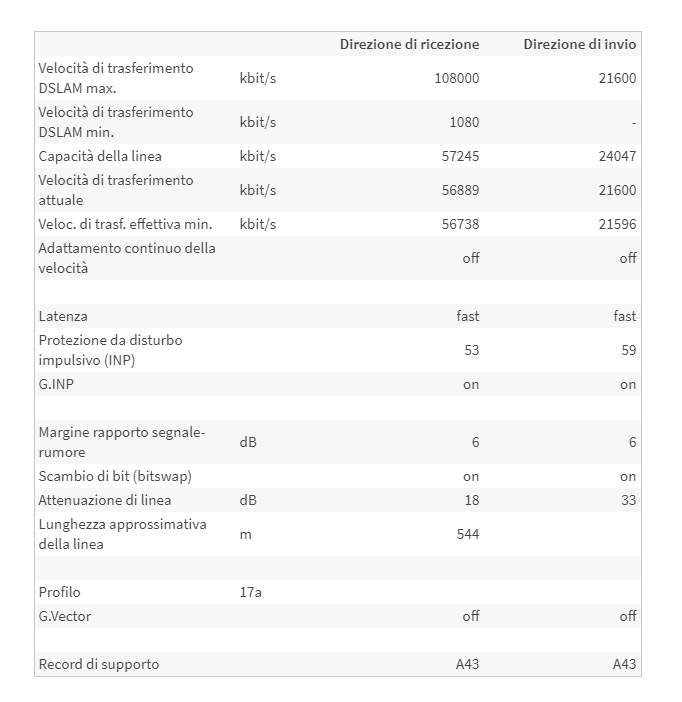

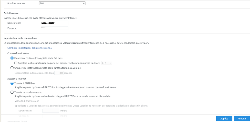

andneg Salve, qualcuno è gentile da condividere la sua configurazione internet?. Dall'attivazione (ieri ) non sono mai riuscito a connettermi, ho seguito alla lettera sia i loro parametri che il wizard integrato del modem , la portante è regolare. A detta del 187 è tutto ok..
LucaTheHacker andneg Controlla di usare i parametri corretti, https://assistenzatecnica.tim.it/at/Internet_privati/modem_generico#604002.
andneg Si, portante regolare. Configurazione, sia con username generico timadsl che il numero di telefono

LucaTheHacker andneg il numero di telefono deve essere senza underscore _. Comunque, riesci a mandarmi lo screen della VLAN?

andneg LucaTheHacker Anche senza underscore non va. Per inserire il parametro VLan devo selezionare "altri provider" per inserire tutti i parametri manualmente, giusto?
andneg Mi ha chiamato un loro tecnico ( quello a pagamento) , alla fine ha richiesto l'intervento in cabina. Durante le prove che abbiamo fatto con la configurazione del modem è venuto fuori che nonostante lui abbia resettato la portante , il modem rimaneva comunque agganciato come nulla fosse.. Come se non intervenisse sulla mia linea, ma su un altra.. Assurdo

Filippo94 Prova l'autoconfiguratore, lo trovi a sinistra nella voce assistenti, connessione ad internet. Con tim funziona bene (sempre se ti hanno allacciato 😂😂): guida
