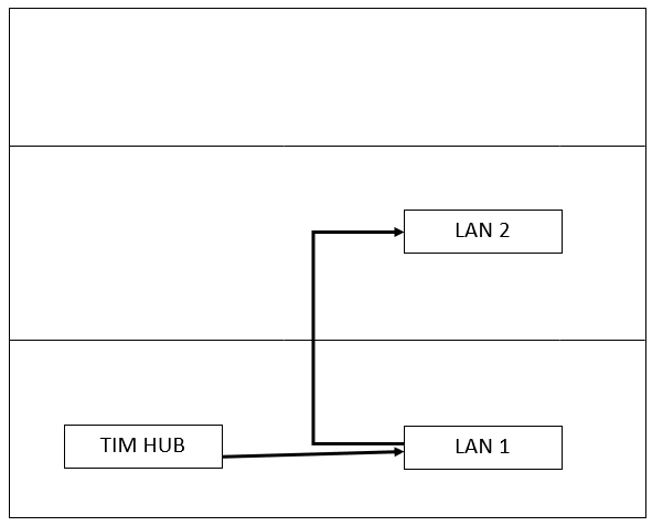

Grazie, capisco che quella sarebbe la configurazione ideale, purtroppo i cavi in casa non passano in quella maniera, passano come nella prima immagine in alto.
Da qui lo switch per tentare di far comunicare direttamente tra loro i router fritz (un 7530 e un 4040 per la precisione). Tuttavia quando a quello switch, che è messo in figura tra TIM HUB e lo sdoppiamento tra LAN1 e 2, collego il cavo al TIM HUB, il fritz client va a dipendere dal TIM HUB anziché dal fritz master. Se invece io non attacco il cavo al TIM HUB, il fritz client dipende dal fritz master anche attraverso lo switch. Quindi il mio problema è evitare che il fritz client si colleghi al TIM HUB - ciò che non riesco a fare :/

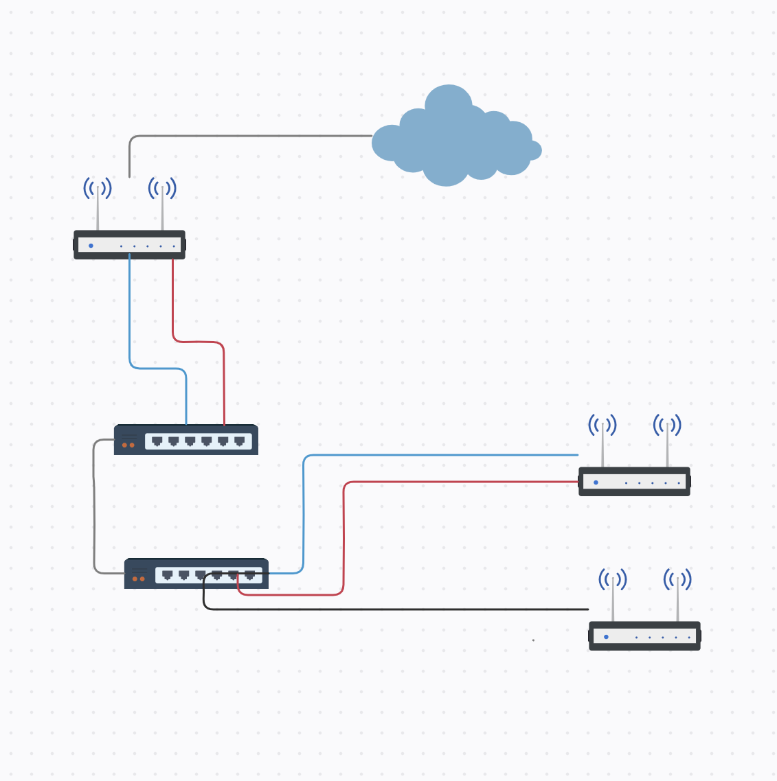

Ti servirebbe un cavo di "ritorno" che esce dal Fritzbox master
E se attaccassi un altro switch in questo modo:
così il Fritz Master ha un cavo che "entra" con Internet ed uno che "esce" verso l'altro client? Potrebbe funzionare? Il problema sarebbe accertarsi che comunque il client vada a "dipendere" dal master e non dall'hub.

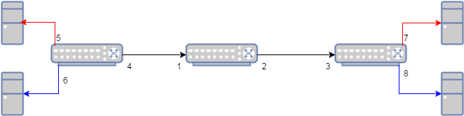

Due switch gestiti con porta trunk sull'unico cavo e due porte access su due vlan separate per far passare i dati separatamente.
La velocità totale è limitata dalla velocità negoziata dal cavo, ma se non si può tirare un altro cavo... Meglio di niente.

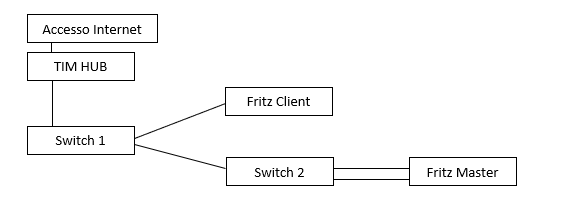

Ecco, il problema è che per come i cavi sono disposti tra le varie prese non c'è la possibilità di avere uno switch a cui arrivano 2 cavi del fritz master e un cavo del fritz client. Sostanzialmente perché dalla porta a monte partono solamente due cavi che vanno verso i due punti.
Io potrei anche collegare due cavi al fritz master verso uno switch, ma da lì partirebbe un unico cavo che andrebbe ad un altro switch ove sarebbero attaccati tim hub + fritz client... ma in tal caso non potrei separare le vlan o sbaglio?
GiacomoC ma in tal caso non potrei separare le vlan o sbaglio?
Con Tim Hub ed entrambi i fritz collegati a due switch gestiti, ci fai passare tutte le vlan che vuoi tu, ai dispositivi che vuoi. Basta che il "cavo singolo" sia fra i due switch per usarlo come porta trunk (cioè con più vlan sullo stesso cavo).

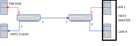

Ho cercato un approfondimento online e credo di aver trovato la spiegazione per un problema sostanzialmente analogo qui:
Seguendo le medesime istruzioni e togliendo lo switch di mezzo, avrei sostanzialmente:
cosicché il tim hub dovrebbe connettersi solamente alla porta LAN 1 del mio fritz master, mentre il fritz client dovrebbe parlare solamente con il fritz master attraverso la lan 4 di quest'ultimo. Corretto?

GiacomoC Corretto?
Si esatto, porte access delle due vlan per separare i due percorsi dati e porta trunk fra i due switch managed.
