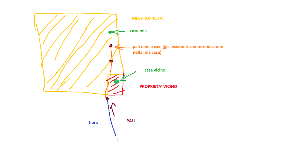

Abito in una zona rurale, ciononostante hanno deciso di cablare dei pezzi, anche se tirando la monetina, praticamente arriva al mio vicino che ha casa letteralmente inglobata nella mia proprieta' se non fosse per l'ingresso che e' suo e si attacca lungo la strada, ma la fibra gliela hanno fatta arrivare tramite palificazione ( che non segue la strada ma passa piu' internamente per terreni) quindi non ha un pozzetto davanti casa ma al massimo un ROE su palo, la stessa palificazione senza fibra continua per 100m e si ferma alla mia abitazione, ma indovinate, non sono raggiunto. Eppure il palo di terminazione fibra (dove installerano un ROE arriva a 2m dal vicino e quindi anche a 2m dal mio terreno, solo che la mia casa poi dista 100m da quel punto.
Vi allego un disegnino per farvi capire meglio.

Andiamo al dunque, avendo tutti i diritti del terreno e dovendo SOLO fare un lavoro nel mio terreno ho pensato di seguire alla lettera il proverbio:"se la montagna non va da Maometto, Maometto va dalla montagna ", mi spiego meglio (allego anche un altro schizzo che indica il progetto):
Essendo tutta terra o comunque terreno facilmente scavabile con utensili rudimentali (piccone e zappa ahahaha) avevo intenzione di fare una mini-trincea, su per giu larga 5x5cm, su quasi tutto il tragitto dove inserire un corrugato di 100m e poi ricoprire tutti con cemento e terra sopra. Ovviamente tutto messo bene per non beccare tubature o intralciare lavori e/o scavi futuri.
