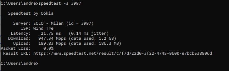

Anche come speedtest ci siamo. Banda piena 942/190 su tutti i server che ho testato (VF Milano, VF Roma, Eolo, W3 Milano, W3 Roma).
Ad esempio:

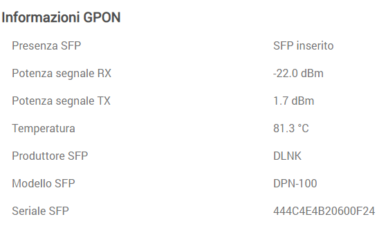

La cosa curiosa è che l'SFP D-Link che le hanno dato (il DPN-100) scalda come una stufetta. Quando non è sotto stress la temperatura è sugli 81 gradi, però per fortuna non soffre di thermal throttling.

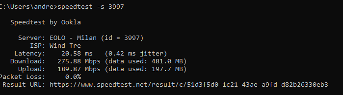

Anche in wifi non è malaccio anche se mi aspettavo meglio (400Mbps massimo proprio con un iPhone 12 Pro Max attaccato al modem), però non ho avuto il tempo di testare il canale migliore.
Questo invece da PC a un piano di distanza:

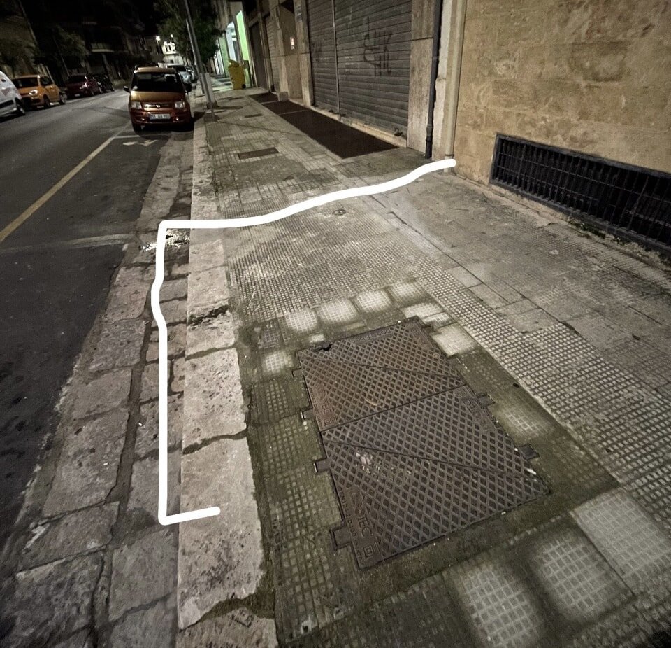

Lo scavo alla fine è stato fatto in modo completamente diverso da come pensavo. Hanno fatto uno scavo a lato strada sotto i mattoni per poi entrare nei cavidotti Telecom e portare il cavo fascettandolo lungo la secondaria del rame. Insomma si sono complicati la vita rispetto a uno scavetto di letteralmente 2/3m.
Tutto e bene ciò che finisce bene.
    ag23900 La cosa curiosa è che l'SFP D-Link che le hanno dato (il DPN-100) scalda come una stufetta. Quando non è sotto stress la temperatura è sugli 81 gradi, però per fortuna non soffre di thermal throttling.
    Purtroppo è normale con i router domestici progettati "a capocchia" (leggi, prima il design e poi le funzionalità), non avendo né flussi d'aria né strutture in metallo che possano dissipare il calore.
    Non ci vedo una vita molto lunga di quel coso a 80º fissi purtroppo, ma per lo meno te lo sostituiranno a loro spese dovesse rendere l'anima al diavolo. 😉
      [cancellato] c’è un però... il DPN-100 mostra anche sul mio edgerouter 4 79 *C
      Entrandoci però in Telnet la temperatura risulta essere 43... chi avrà ragione ?😂
        gandalf2016 Aaaah ok allora sono errate le letture dei parametri diagnostici. Oppure in realtà gli 80º sono la temperatura del laser e non del modulo intero.
        Servirebbe un datasheet completo del prodotto, in quel caso dovrebbe esserci scritto tutto.
        Diciamo anche che se fosse veramente a 80º sono temperature da ustione immediate della pelle, gli avrebbe lasciato un bel ricordo sulle dita 😁
          [cancellato] anche io lo ho pensato ma non sono riuscito a trovare info se non che ha 32 MB di flash e 64 MB di RAM.
          il compagno huawei ha invece 64 MB di flash
          EDIT: il sito dichiara
          Operating: -30° to 60°C
          [cancellato] eh sì, anche io penso che non durerà molto, soprattutto se come dice @gandalf2016 sono fatti per lavorare fino a 60°C.
          comunque è bello bollente al tatto, quindi non credo che sia la temperatura delle ottiche.
          Così tanto per far capire come hanno fatto l’attivazione aggiungo anche una foto dello scavo che hanno fatto:
          Devo dire che nonostante l’abbiano fatta penare per un mese, quasi un mese e mezzo hanno fatto un ottimo lavoro 👏🏻
