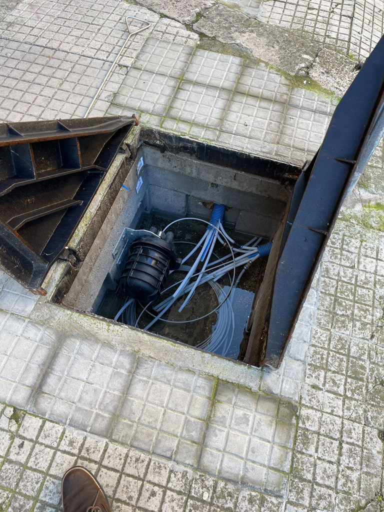

Alle 11:00 arrivano due tecnici giovanissimi della SIA per procedere all'attivazione da PTA..
E qua si presenta già il primo problema: non si riesce a trovare il PTA, ma dopo aver aperto tutti i tombini in zona si trova sta benedetta muffola

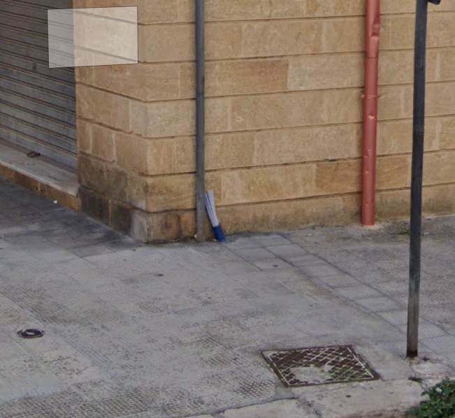

Ad un angolo della casa ci sono più o meno 8 tubetti:
ma saranno loro quelli da usare per l'attivazione? OVVIAMENTE NO! Quei diecimila tubetti vanno a un punto di distribuzione (o PD, mai sigla più appropriata, usata più volte ma per altri motivi oggi), invece il PTA è da tutt'altra parte e non si può fare il giro di 4 tombini per uscire da lì, BENE!

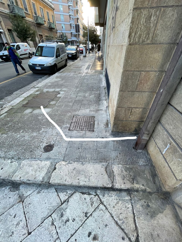

E mo? Da dove si passa? AH OK, c'è un tombino vicino all'ingresso di casa!
Problema: non c'è nessun collegamento verso l'ingresso Telecom... MANCANO 2 METRI DI TUBETTO!
