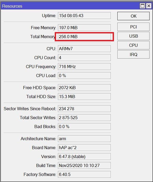

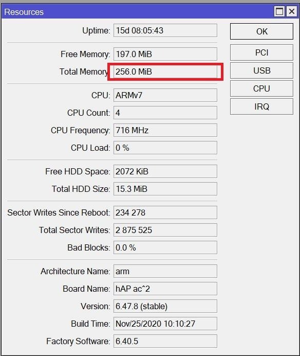

          In realtà ci sono due versioni dell'hAP ac2, uno (quello come da specifiche) con 128MB di RAM e uno o più altri batch dotati di 256MB:
          Non ho trovato un modo per distinguere a priori tra i due modelli, quindi credo che vada un po' a... fortuna.
          Purtroppo la flash comunque è <32MB, quindi il nuovo package wifiwave2 che dovrebbe supportare 802.1ax nella beta di RouterOS 7.1 non è al momento installabile ed in ogni caso non credo che il modulo radio del ac2 lo supporterebbe...
          Detto questo, trovo che l'ac2 abbia un fantastico rapporto prezzo/prestazioni in ambito consumer e forse anche HomeOffice (a parte il fatto di dover mettersi a smadonnare per la configurazione se si è totalmente digiuni di RouterOS). La parte wifi ac è - secondo me - nella media, nulla di assolutamente eccezionale (ma ho pochi termini di paragone nella stessa UI) ma non pessima e comunque con un paio di AP M'tik gestibili da CAPsMAN dal costo assolutamente abbordabile, si coprono anche spazi estesi (se si ha la cablatura).
          Mi incuriosisce non poco il nuovo hAP ac3 che dovrebbe supportare il package wifiwave2 nella beta e che a listino ha un prezzo del tutto comparabile all'ac2... qualcuno l'ha già usato?
            AndreR Non ho trovato un modo per distinguere a priori tra i due modelli, quindi credo che vada un po' a... fortuna.
            Non è fortuna. Le prime partite prodotte hanno l'ip4019 con 256mb di ram perchè l'ip4018 non era disponibile in quantità. Da oltre un anno TUTTI gli hap ac2 prodotti hanno l'ip4018 con 128mb. È praticamente impossibile trovare uno dei primi prodotti oggi.

              LSan83 È praticamente impossibile trovare uno dei primi prodotti oggi.
              Io l'ho preso nuovo in febbraio/marzo, quindi probabilmente devono avermi affibbiato un fondo di magazzino.
              Vedo che in effetti ha l'IPQ4019 invece che l'IPQ4018 riportato dalle specs ufficiali:

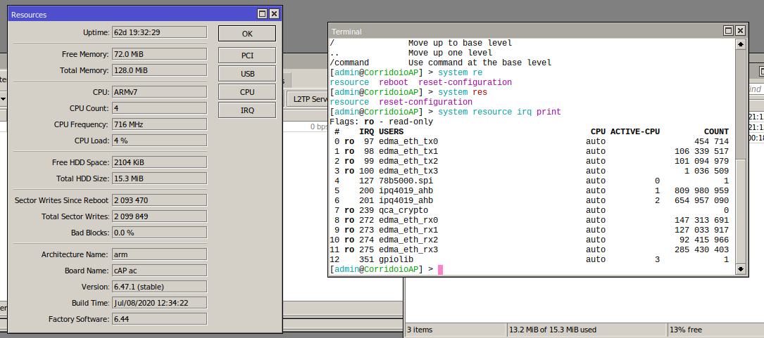

                    LSan83 non può usare la beta del nuovo driver per la flash di 16mb.....
                    Io ho cAP AC anche lui con 16MB...
                    Però è un ipq2019... potevano fare lo sforzo eh
