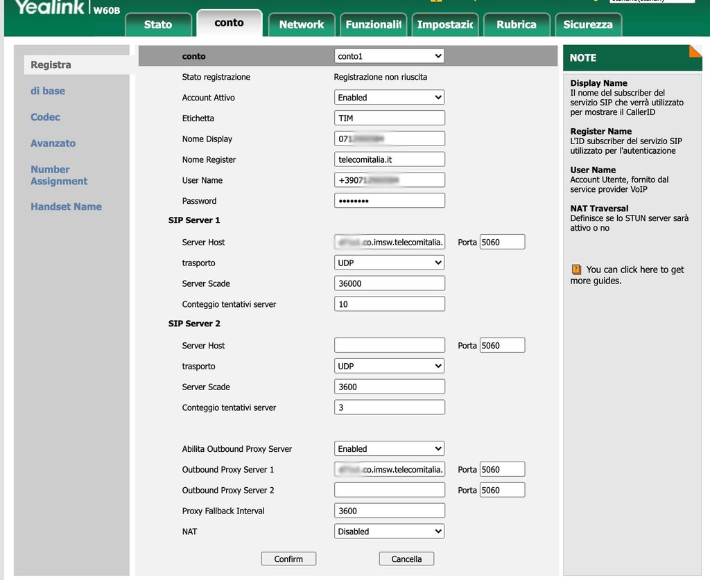

Queste sono le impostazioni che ho sul tel.
Ho provato prima a mettere solo il server sip 1 poi vedendo che non funzionava anche ad attivare Outbound proxy ma il risultato è identico.
Nel router per fare le prove ho lasciato i DNS automatici, normalmente uso altri dns. Ma anche questa cosa non ha aiutato ma una differenza c'è su i dns.
In pratica su router ho i dns tim se imposto i dns tim sulla tab network del telefono se provo a chiamare va sempre in timeout. Se invece lascio i dns che prende dal router se telefono mi dice Vietato quindi forse raggiunge il server ma non mi autentica. Nella password ho messo la chiave sip e gli altri dati li ho presi dall'applicazione TIM TELEFONO. Il cellulare tramite questa applicazione funziona.

[cancellato] non ho al voce dns-srv in transport.
Ho queste e avevo lasciato udp perche nel'app TIM TELEFONO era impostato UDP
Cosa dovrei mettere?
nel manuale non ho trovato informazioni in merito.

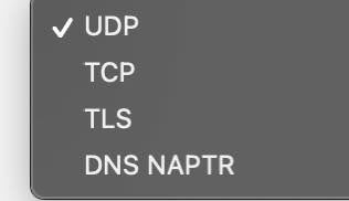

Come detto, il modo migliore è impostare manualmente i DNS TIM sulla base del telefono. Prova a selezionare DNS NAPTR.
UDP tecnicamente è corretto perché TIM usa SIP con UDP, ma Yealink ha messo insieme la risoluzione dei nomi dei server proxy con la scelta del protocollo - altri sistemi li hanno separati.

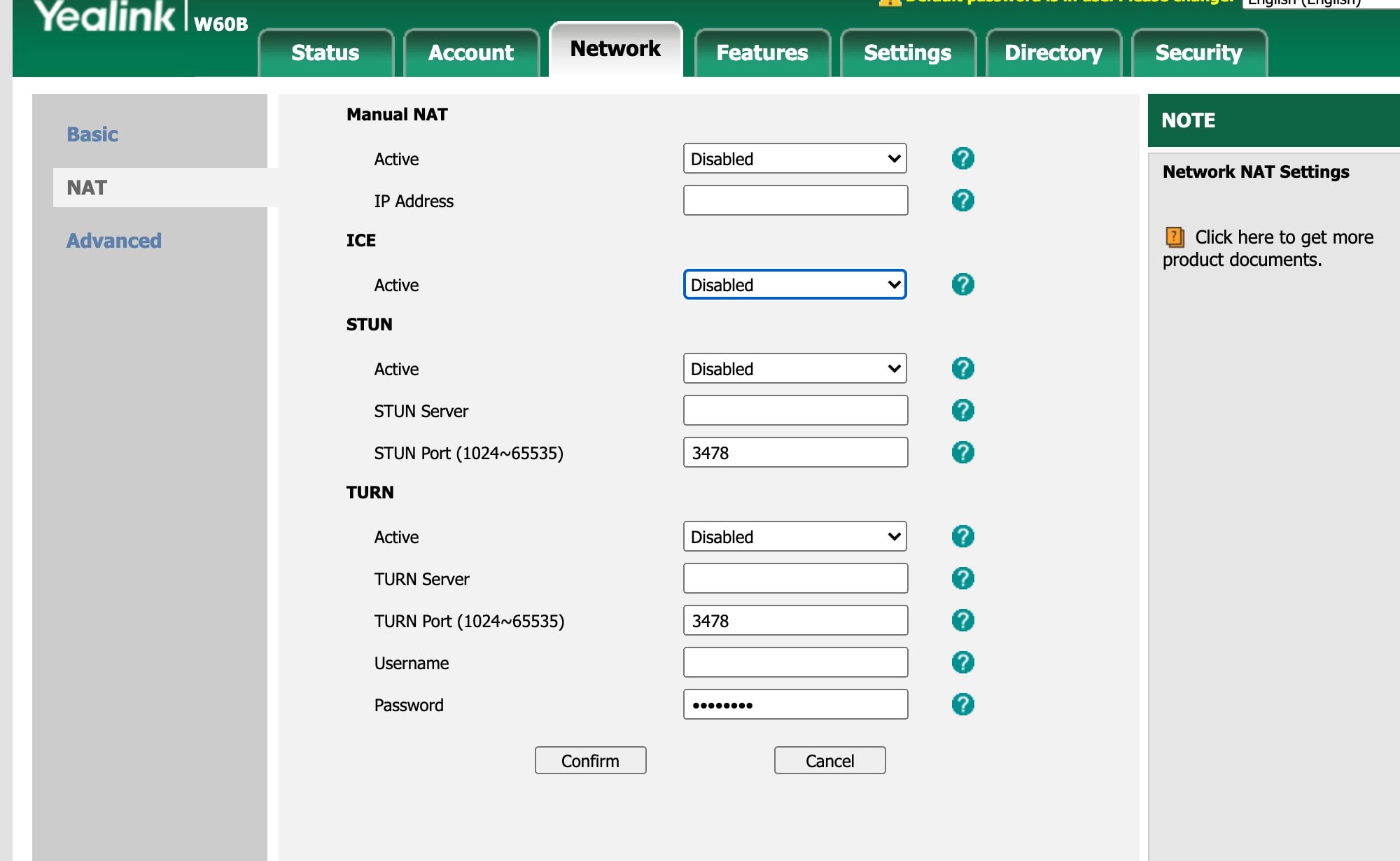

Prova a disabilitarlo e prova ad abilitare NAT traversal, ed impostare un server STUN (es. stun.voip.eutelia.it, ne va bene uno qualsiasi), e vediamo se così funziona. Ah, disabilita l'outbound proxy, e lascia vuoto il campo. In server host metti solo telecomitalia.it
bixiosun NAPTR
Si Outbound Proxy è d71s1.co.imsw.telecomitalia.it quindi posso usare quegli ip fissi con i dns non tim sul router?
Ma non ho capito bene dove mettere i 3 indirizzi che indichi
Server primario e backup nella mia schermata sarebbero il sip server 1 e 2 l'outbound proxy lo devo abilitare?
Non capisco però poi i 3 indirizzi che hai postato:

Hai due opzioni mutualmente esclusive:
- Imposti NAPTR e lasci che il telefono risolva il resto tramite DNS (se funziona) con telecomitalia.it. Questa opzione è quella richiesta da TIM e fa sì che tutto funzioni anche se TIM modifica i proxy in futuro.
- Imposti UDP e poi imposti nat02mimims01.co.imsw.telecomitalia.it e kczs02mimims01.co.imsw.telecomitalia.it (o i loro indirizzi IP) nei proxy, che sono quelli che gandalf2016 ha risolto.

Che voci hai sotto "NAT"? Immagino che oltre a disabled ci sarà qualcosa come static o manual, STUN, ecc. Disabilità però il passthrough di SIP, se c'è un algoritmo ALG attivo intercetterà i pacchetti SIP e tenterà di modificarli, e andrebbe in conflitto. Poi magari posta una nuova schermata della configurazione che vediamo se sembra corretta.
[cancellato] Nel router oltre al menù NAT Passthrough ho solo una voce sotto WAN che permette di abilitarlo o disabilitarlo.
Nel telefono un menù apposito sotto network per il nat:
Nel router però ho anche il port forwarding o il dmz non so se possono servire anche se pensavo che sarebbe bastato avere attivo l'upnp.
