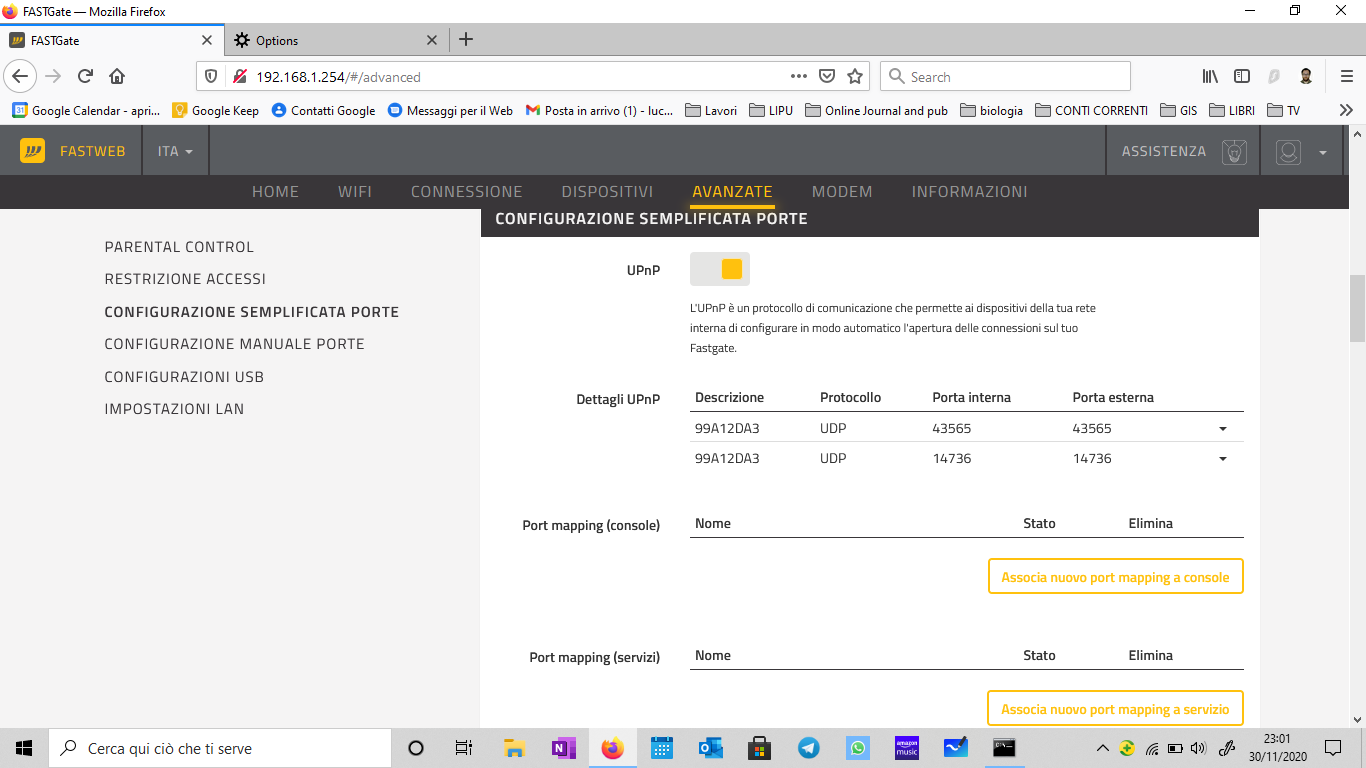

          ho questo attivo... potrebbe influire?
          • Dani25 ha risposto a questo messaggio
            LucaCalcagno no
