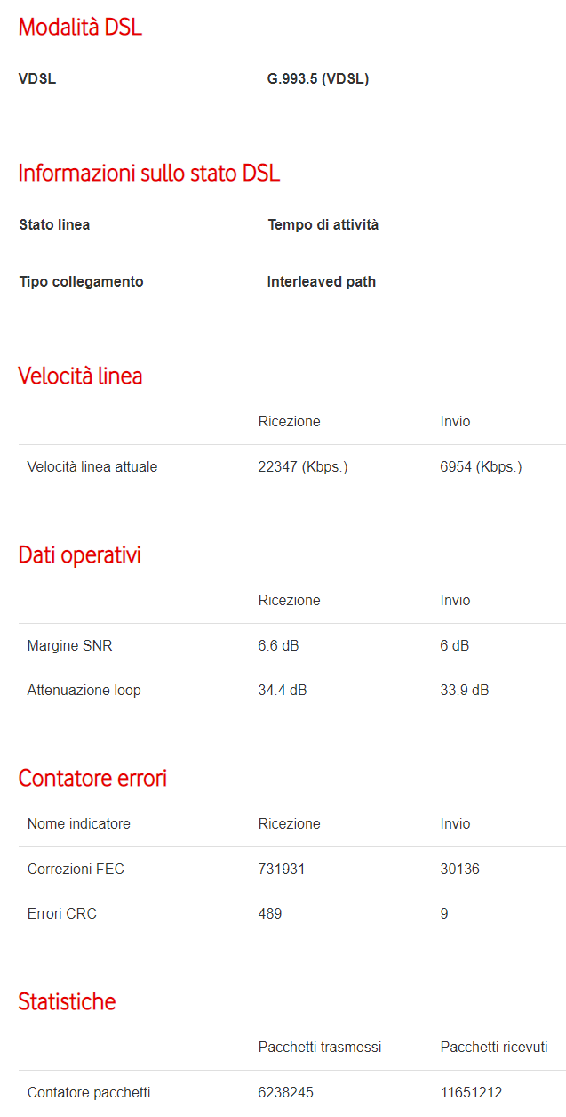

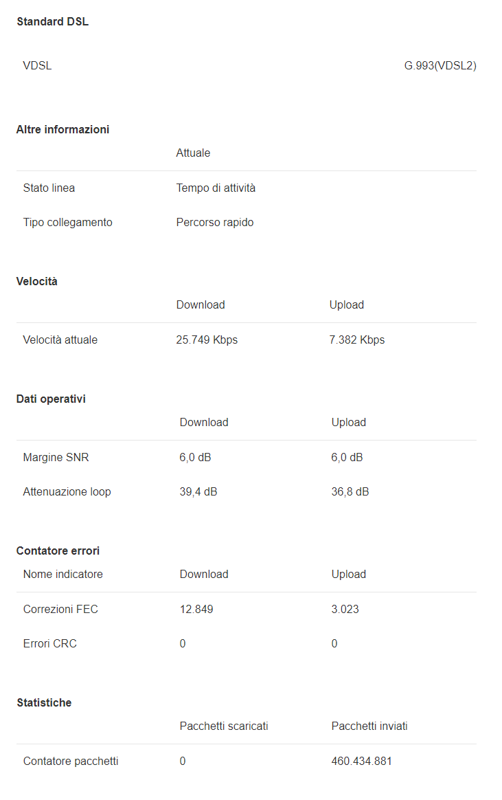

      juststupid non avevo messo in conto la possibilità della pec, in realtà vorrei aspettare che il tecnico intanto risolvi il guasto e vedere il risultato dell'operazione subito dopo. In realtà l'ho piu' presa a male per la VPS, i guasti purtroppo capitano, soprattutto negli apparati/cavi obsoleti che ci sono nella mia zona, non mi va di crocifiggerli per questo. Allego uno screen dei parametri "per la scienza".

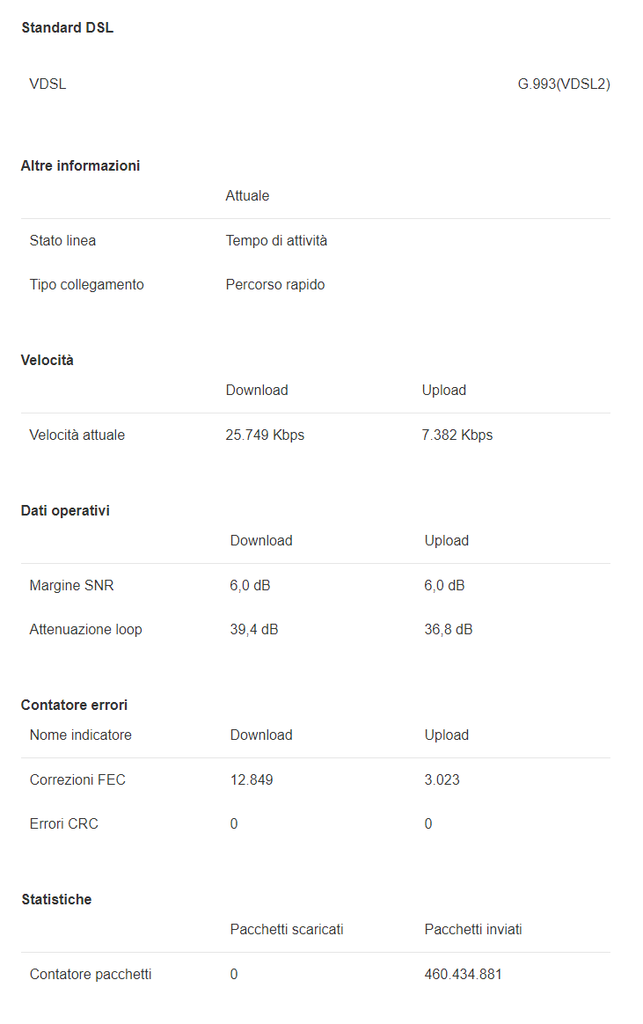

                              Allegro screen dei parametri attuali con la VPS:
                              • VDSL da G.993.5 a G.993 (???)
                              • Tipo di collegamento prima interleaved adesso in fast (???)
                              • portante lievemente aumentata.
                              • SNR diminuito.
                              • attenuazione aumentata.
                              Una vagonata di errori firewall nel log eventi. (forse è una cosa "normale" nella VPS).

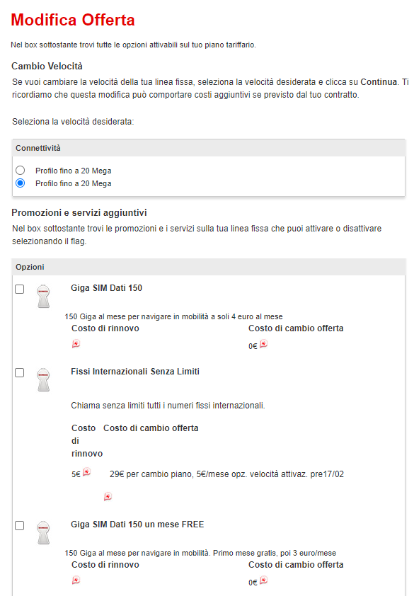

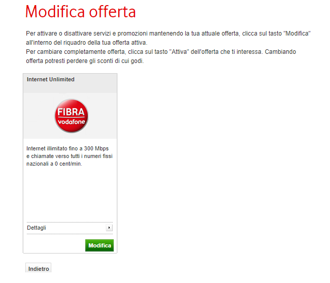

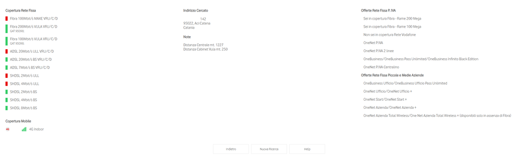

                              Offerta attiva (nella pagina fai da te)
                              Se clicco su modifica offerta appare la magia:

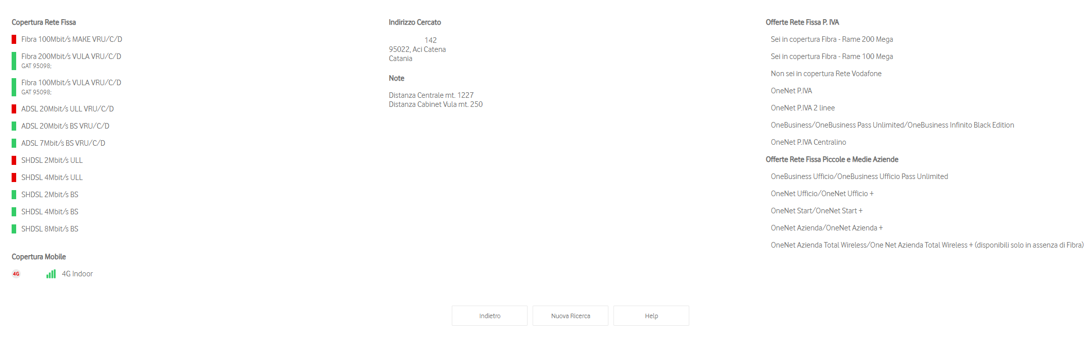

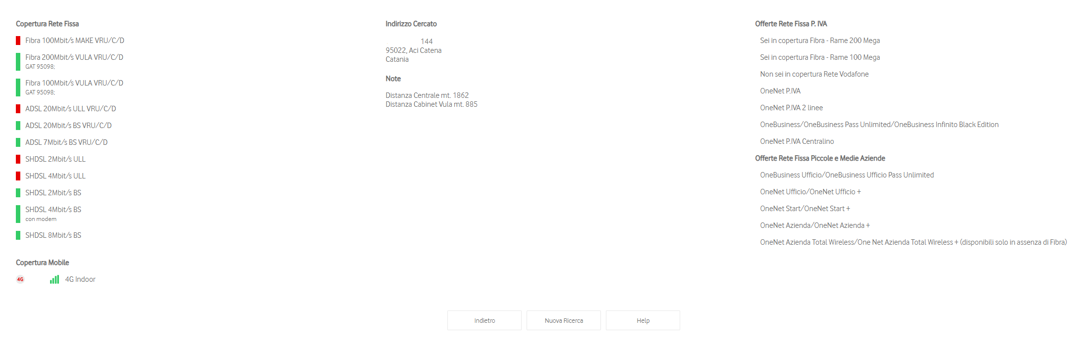

                              Non mancano i casini con i civici.
                              Questi 2 civici corrispondo allo stesso condominio, il 142 corrisponde al cancello d'ingresso che porta ai garage, il 144 sarebbe il civico degli appartamenti. Il civico con la distanza REALE al cabinet è il 142 (249-250 metri), io sbadatamente quando feci il contratto misi il 144 (essendo in realtà quello degli appartamenti) solo molto dopo mi sono accorsi della coordinata completamente errata (da qui ho dedotto che i gestori si affidano alle mappe di google). In pratica io per Vodafone sto a circa 900 metri dal cabinet, mentre in realtà come detto sono a 249-250 metri.

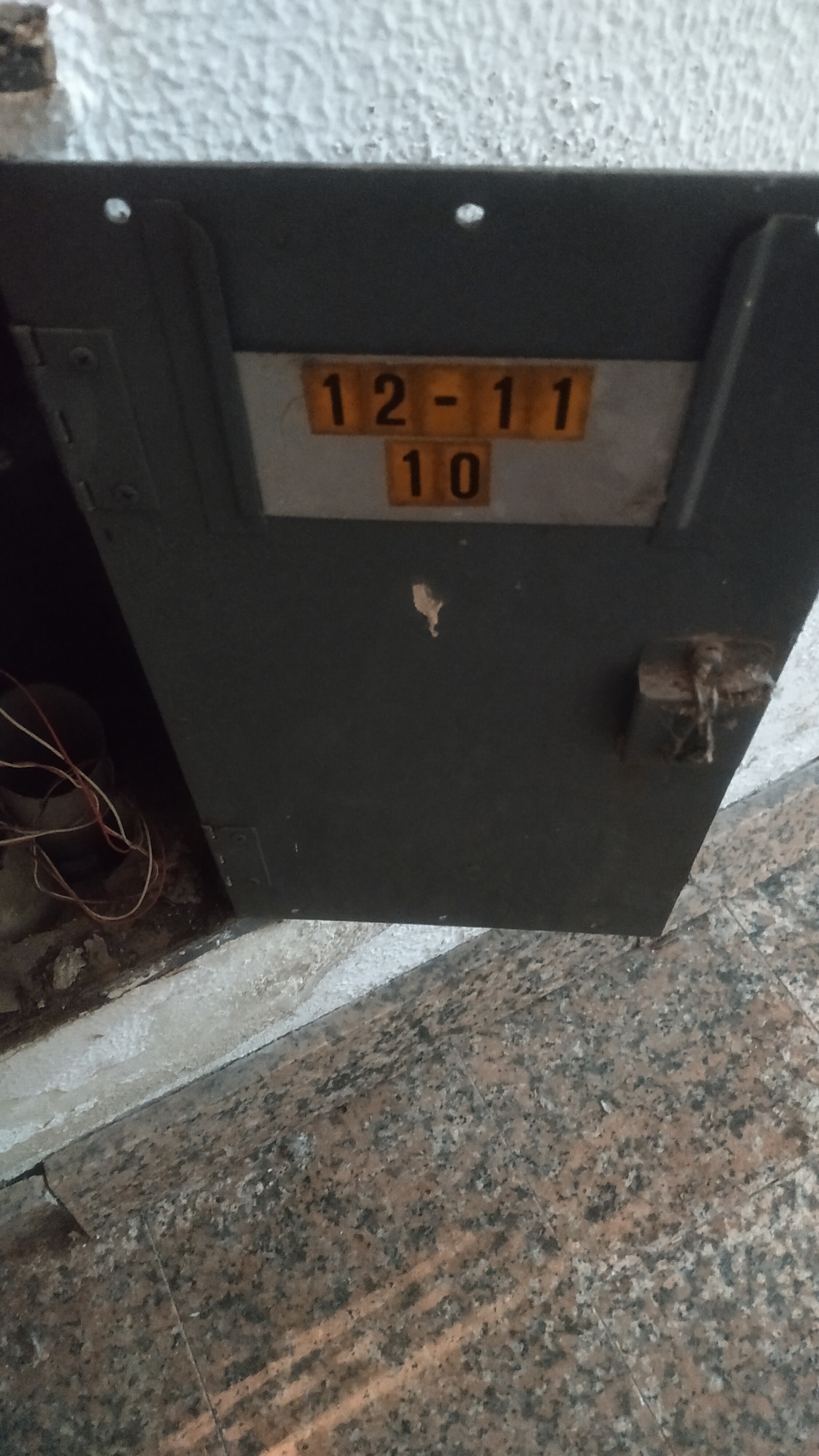

                                Unknown se inviassi la foto della chiostrina potremmo capire se sei collegato a quello a 249m o a quello a 900m. Guardando l'attenuazione risulti molto più lontano rispetto ai 250m indicati, risulti a circa più di 1 km, siccome ricordi che andavi a circa 90 Mbps opterei per un cambio coppia.
                                • Unknown ha risposto a questo messaggio
