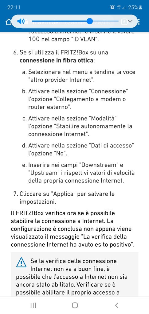

Ciao ragazzi! Mi sono appena iscritto, mi chiamo Giuseppe e sono di Genova. Un saluto a tutti! Avrei una domanda da porre... Il FRITZ! Box 7590 è compatibile con la fibra ottica di Fastweb? Ho seguito tutta la procedura che è indicata sul sito AVM, ma l'unico risultato che mi da il test della connessione è che la verifica è fallita! Io ho Fastweb tramite open fiber, quindi collego il cavo fibra all'ONT di open fiber e da li parte il cavo di rete direzione router. Ovviamente al tutto aggiungo anche il cavo di rete collegato dal pc al FRITZ! Niente da fare.. Sbaglio qualcosa o non è proprio possibile? Grazie!

                      Ti posso chiedere dove lo hai letto? Perché io ho letto queste impostazioni, le ho seguite e non ho concluso niente...
