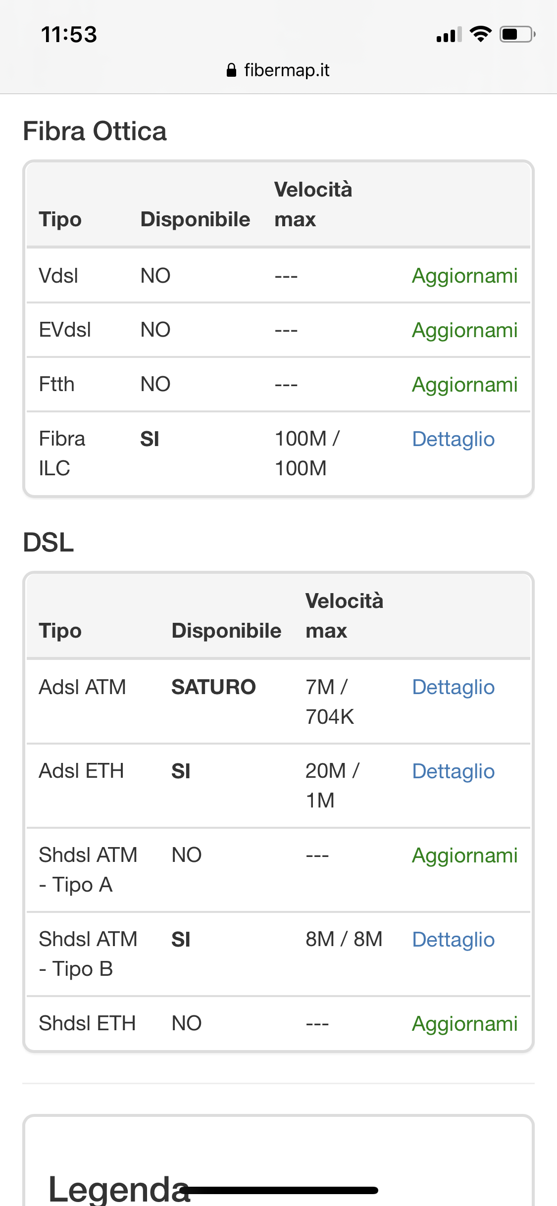

Vi allego la schermata di FiberMap
    Giorgia Se riesci a indicarci l'indirizzo ti possiamo consigliarti la soluzione migliore per te.

          Nick1997 Contrada Serralta 22, Serra San Quirico (AN) 60048 Marche
            Giorgia L'unico operatore mobile che potrebbe andar bene è Wind3, gli altri non hanno ripetitori utili nella tua zona. Eolo è disponibile con tecnologia "Eolo 30", quindi è un mezzo terno a lotto. Dovresti fare delle prove e/o chiedere ai vicini, se non va bene nulla non ti resta che internet satellitare.
