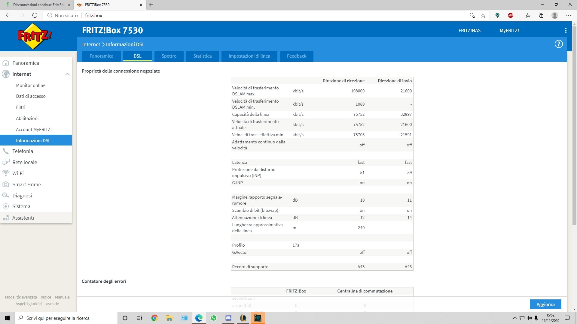

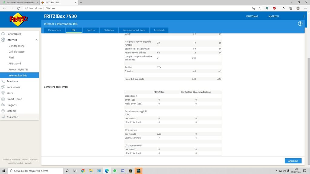

    Per le informazioni del modem, penso e spero siano queste:

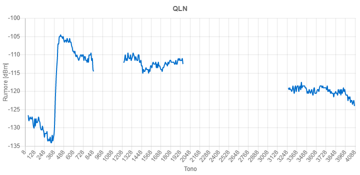

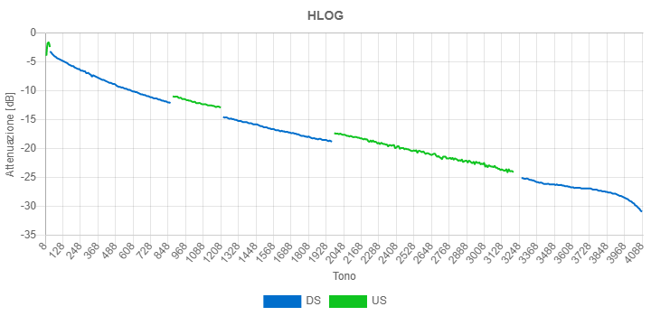

    Servirebbero anche Hlog e QLN per capire meglio.. guarda qui per capire come fare.
