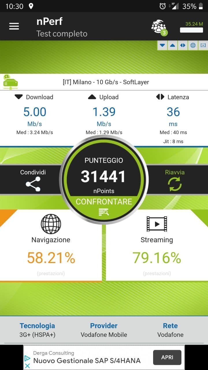

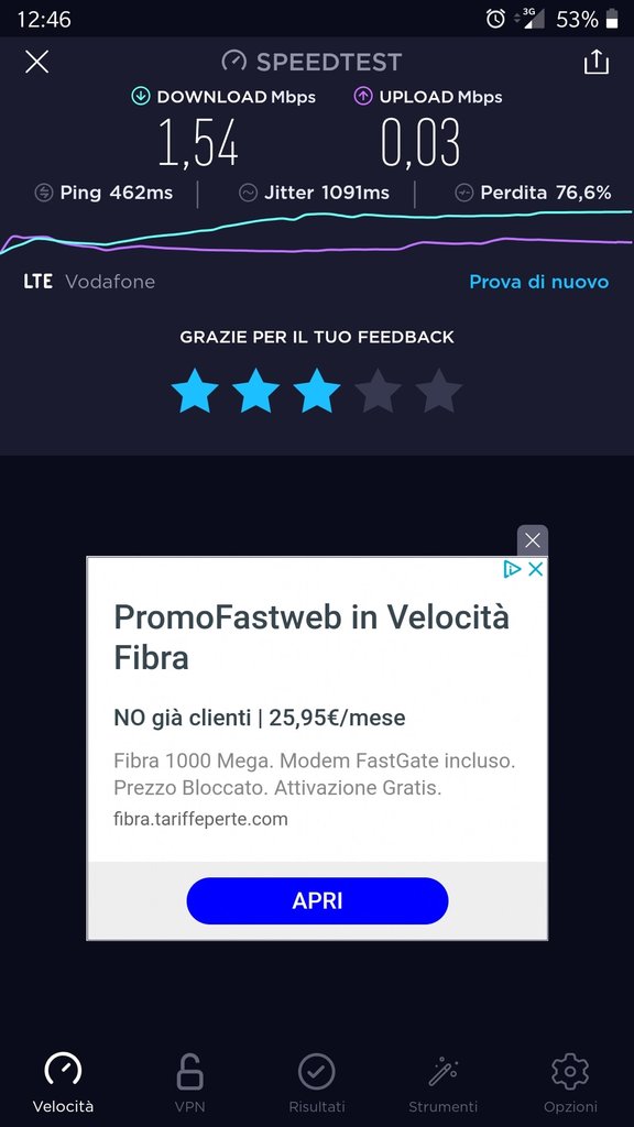

Connessione mobile lenta dopo ripristino Oneplus 3t
roby941 sei bloccato in 3G da come vedo in alto a destra. Quei valori per una connessione 3G del 2020 potrebbe essere anche veri.
Il telefono è ancora rimasto in 3G?
Se metti la sim in un’altro telefono va in 4G?
Provato semplicemente a riavviare e mettere la modalità aereo e toglierla?
MobileAddicted

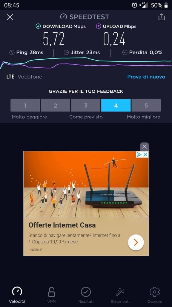

Questo test fatto poco fa. Due secondi dopo ho provato ad inviare una foto su telegram e ha perso la connessione 4g scendendo a Edge.
Cambia continuamente: da 3g, 4g, h+, edge. Ho controllato gli apn e sono corretti.

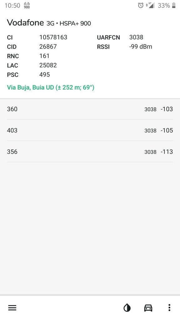

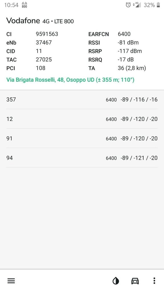

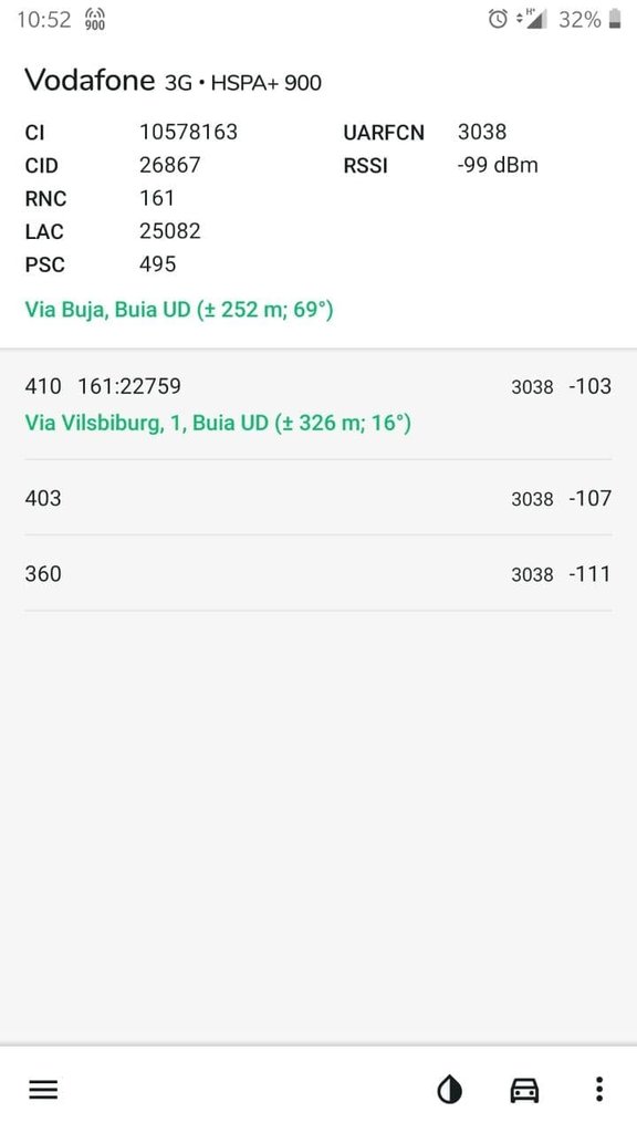

Posta i valori che hai con netmonster, molto probabilmente è perchè hai un segnale scarso che vai così, non per altro
cristopher99 Se fosse così non avresti mai agganciato il 4G
Ho riportato la soluzione dell'assistenza: tra l'altro non sapevano neanche che avevo già cambiato la sim. Potrebbe anche essere che il modulo dell'antenna del mio OnePlus stia sbalinando. Prima di qualche minuto fa non riuscivo a navigare proprio. E fino ad una settimana fa andavo anche in 4g.
roby941 E fino ad una settimana fa andavo anche in 4g.
Guarda quello che ti prende ora con netmonster.... Potrebbe anche esserci qualche servente off, o un upgrade recente che ha depotenziato/ti fa preferire una banda più alta

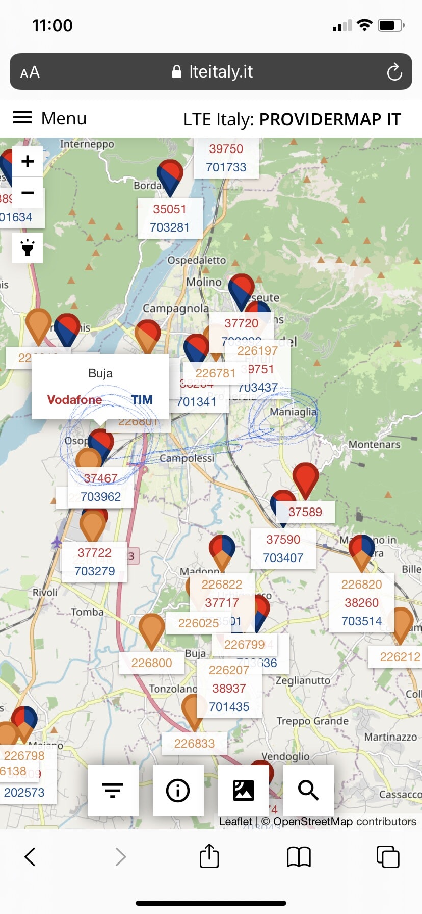

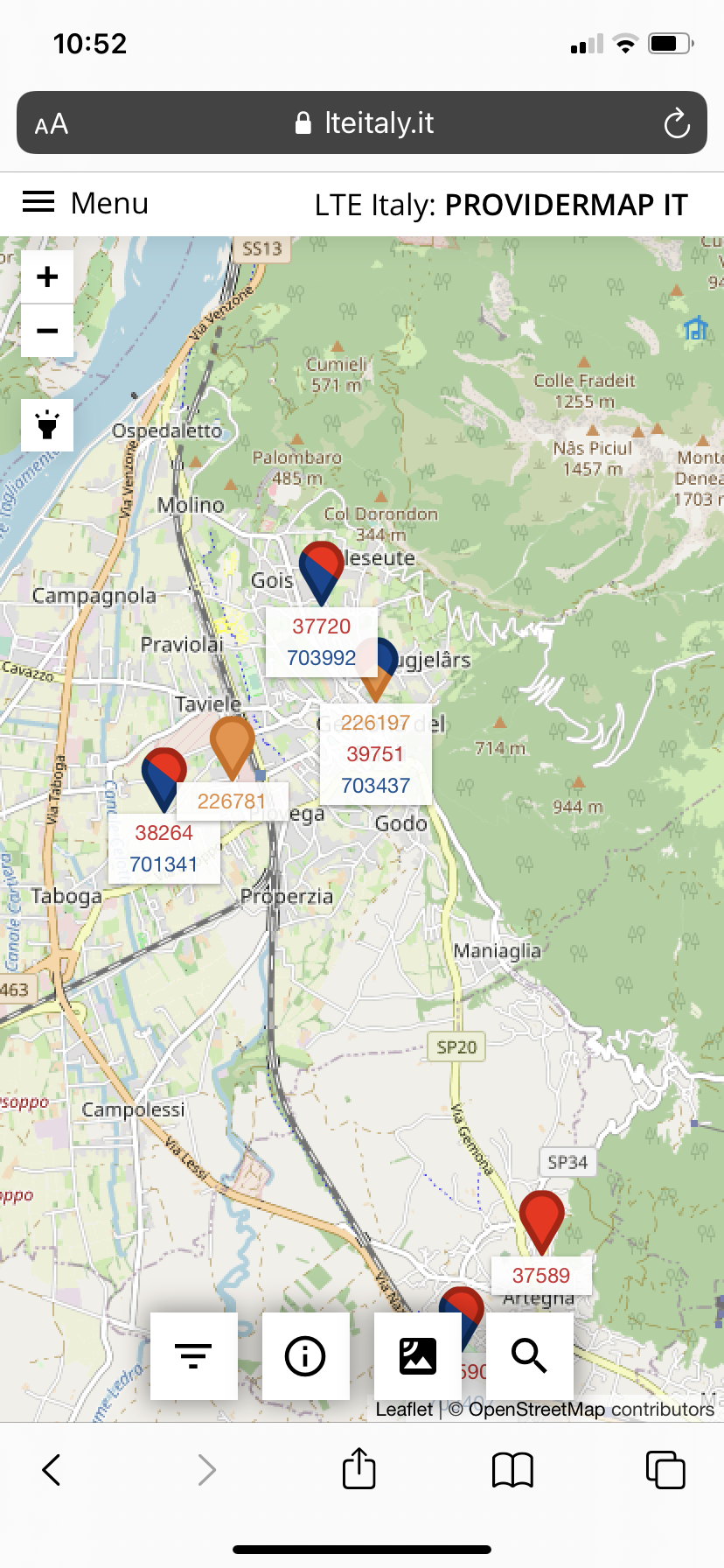

roby941 ho aperto LTE Italy e noto che a Godo e presente un’antenna W3 con b20/1/3/7
Adesso non so se tu sei collegato alla antenna Vodafone di Godo o all’altra più in basso a Artegna
Sta di fatto che quella a Godo è una B3/B1 quella ad Artegna una B1
