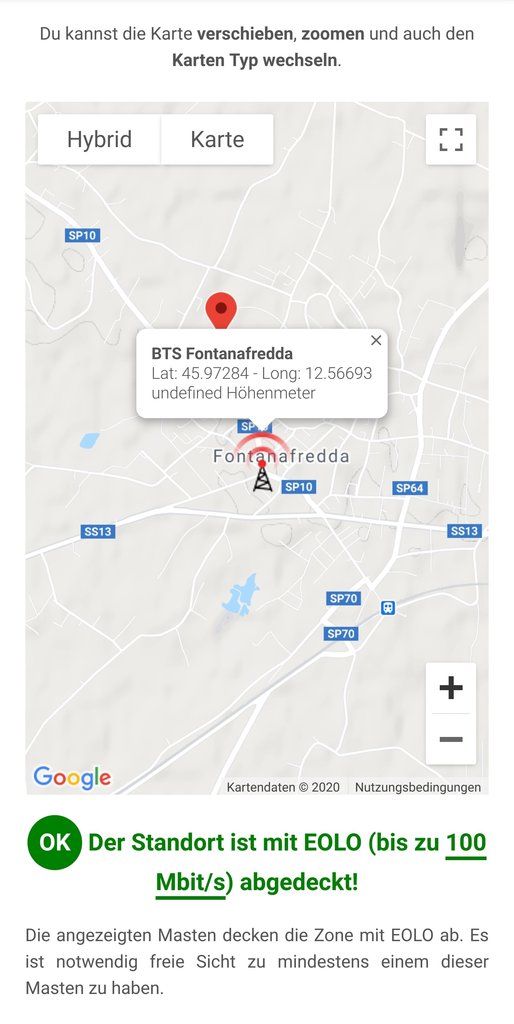

Appena posso, cerco allora di verificare la situazione rispetto alla BTS di via Monti.

Ho sentito il rivenditore di Eolo in zona e mi dice che non gli risulta una BTS in via Monti 🤔
Farà una verifica.
    am-dev-75
    O è sbagliato di nuovo Eolo Südtirol oppure non ha guardato bene...
    am-dev-75 Vicino a me ci sono clienti Eolo e, a occhio e croce, direi che le loro antenne sono in direzione Gaiardin.
    Lascia stare il Gaiardin, è solo Eolo 30 su ponte radio, "è come non avere internet" (fonte installatore Eolo 🙈).
      matteog si beh Col Gaiardin era più che altro un rilancio laterale per la pedemontana (Polcenigo, Budoia, Aviano) che non riesce a usare Piancavallo per l'elevazione eccessiva. Ma tanto ora hanno tutti la loro BTS a 100Mb, Eolo in Friuli ne ha messe un bel po' avendo fibra regionale da usare. Anche Frisanco era una di quelle belle piene, insieme ovviamente a Monte di Ragogna che avrà avuto mezzo Friuli su quelle celle, avevano 6 settori su quella.
