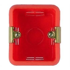

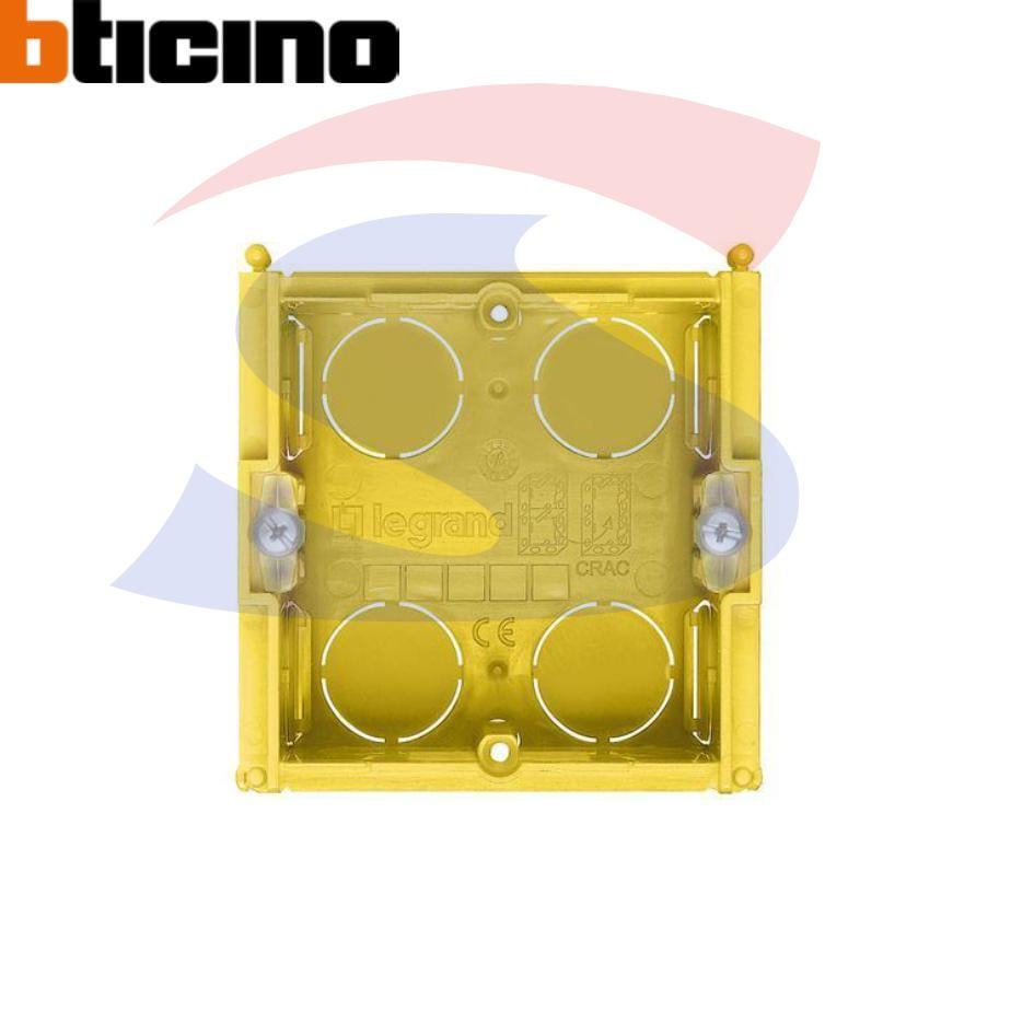

Credo intenda Scatole di Standard Internazionali (UK, Francia & Germania); vedi Manuale.
Bticino ha ancora in catalogo scatole ad Incasso a 1 & 2 Posti (501 & 502).
Paolo
Mckernan La 502 bticino è l'unica scatola bticino a marchio legrand, destinato al mercato francese per le loro "combinazioni di paciocconi" con interasse di 60 mm, mentre i tedeschi usano scatole tonde di diametro 60 con interasse di 71 mm. Comunque io mi riferivo alla 501N (Scatola per profilati e paretine leggere):
La 502 comunque trova ampio uso nelle ristrutturazioni di design dove le scatole rettangolari non piacciono agli architetti o all'estero dove tutti preferiscono le cose quadrate.

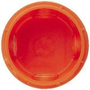

Ricordo che prima che un dirigente bticino "inventasse" le scatole rettangolari dopo una visita in america prima usavamo le tonde in stile come il resto dell'europa (che ancora usa) se non la francia che è passata alle rettangolari.
simonebortolin
Le scotole ad 1 posto x i Profilati le ho utilizzate ultimamente x la Domotica x le Porte Finestre.
Le scatole Tonde non credo che siano ancora a catalogo x la Bticino Italiana.
Paolo
Mckernan Le scatole Tonde non credo che siano ancora a catalogo x la Bticino Italiana.
Si codice prodotto 500
