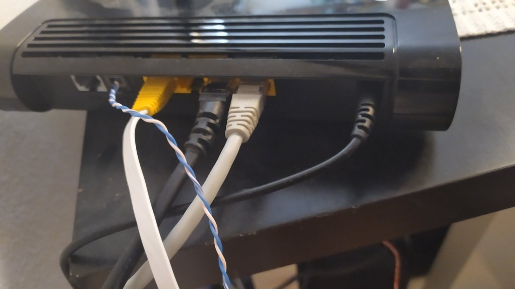

        Ministry Fammi una foto ai collegamenti dietro al modem.
        I cavi lan e grigio vanno a due pc, quello piatto bianco va al Poe injector, mentre il doppino va a un cordless.
        Questa situazione è immutata da settimane.
        Ho già provato a disconnettere tutto lasciando solo il cavo lan bianco ma nulla

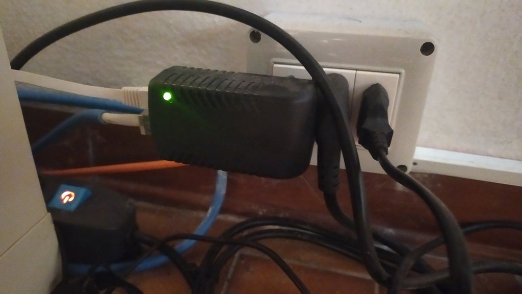

          Ministry Le spie del Poe injector come sono? Se non ricordo male dove inserisci i cavi ci dovrebbe essere dei led.
            Nick1997
            Sì, ho già pubblicato la foto nel post iniziale: il led del cavo che va al router è acceso fisso, quello del cavo che va alla parabola è spento
              Ministry Quindi vuol dire che all'antenna non arriva l'alimentazione è quello il problema. Ad un mio amico che ha eolo era bastato spostare di qualche metro il cavo dell'antenna e non andava più la connessione perché il cavo era crimpato male e non faceva "contatto". Ma non penso che questo sia il tuo caso visto che nessuno ha toccato il cavo. Sperando che l'idraulico non abbia rotto il cavo ethernet con il martello pneumatico.

                              Ah, in tutto ciò la spia "POE" del poe injector resta spenta!
