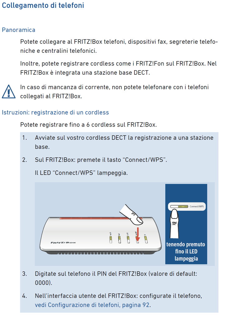

        ciao [cancellato] , buongiorno tutti
        hai ragione, ieri sera con un DECT registrato sul Fritz ho chiamato il mio cellulare che ha funzionato in modalità DECT mentre con il Sirio non registrato sul Fritz ho chiamato un mio secondo cellulare, impegnando il doppino.
        Per lo stesso motivo se avessi chiamato con i DECT di salone e cucina non registrati sul Fritz, probabilmente avrei trovato la linea impegnata.
        Mi domando se mantenendo i due dect non registrati sul Fritz è utile come linea alternativa, o è meglio collegare anche questi al Fritz.
          kRel Non mi è chiarissimo cosa intendi per linea alternativa... Comunque funzionano in ogni modo, puoi tenerli configurati come preferisci.
          Personalmente, non andrei a fare la doppia conversione digitale-analogico-digitale passando per le basi e il doppino, ma vanno bene entrambe le configurazioni.
          • kRel ha risposto a questo messaggio
            kRel Mi domando se mantenendo i due dect non registrati sul Fritz è utile come linea alternativa, o è meglio collegare anche questi al Fritz.
            Secondo me ti conviene registrare tutti i DECT sul Fritz - a meno di non aver problemi di portata -, dovrebbe supportare fino a 6 DECT e così puoi fare due chiamate contemporaneamente usando qualsiasi telefono. Tanto alla fine passa comunque tutto per il Fritz.
            Perché mi avevi confuso quando avevi detto che qualsiasi combinazione funzionava. Se provi a chiamare contemporaneamente con i due DECT non registrati sul Fritz in realtà non funziona, corretto?
              [cancellato]
              Corretto.
              L'altro giorno non ho potuto rispondere, scusa.
              Ora li ho tutti registrati sul Fritz, anche perchè è stato estremamente facile e veloce. Peraltro adesso sono collegati tutti in digitale.
              [cancellato]
              per "linea alternativa" intendevo due cordless collegati tra loro singolarmente e al router via doppino, mentre gli altri due erano collegati wireless . Ora, sono tutti in wireless (DECT).
              In effetti c'è poco di alternativo, e funzionano ugualmente. Semmai non c'è più la doppia conversione anche se non ho notato differenze in quasi due anni di utilizzo....
