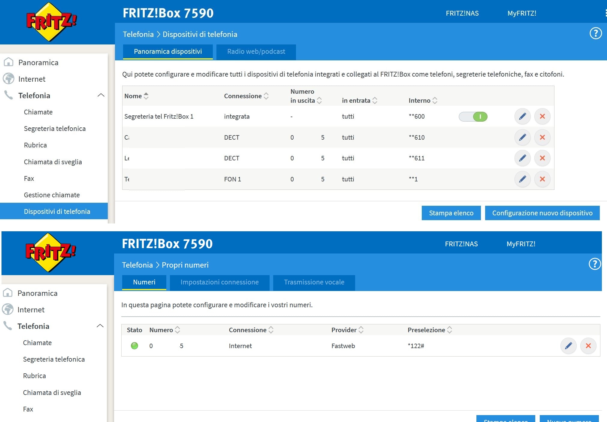

            Come affermi sul Fritz si può assegnare un interno ai vari telefoni, ma esclusivamente ai telefoni registrati - direttamente - sul Fritz.
            Non credo che al Fritz si possa associare in "cascata" un PBX replicando gli interni registrati su quest'ultimo . . . (se ho capito bene la questione...) anzi, a cercare, non trovo un'opzione del genere.

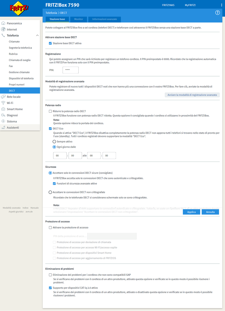

            Sì, assegni un numero alla port FON, temo sia inevitabile. Ma con i DECT riesci a fare due chiamate da telefoni agganciati entrambi sulla stessa base collegata alla porta FON?
            Vedo che c'è un supporto CAT-iq 2.0 esplicito.

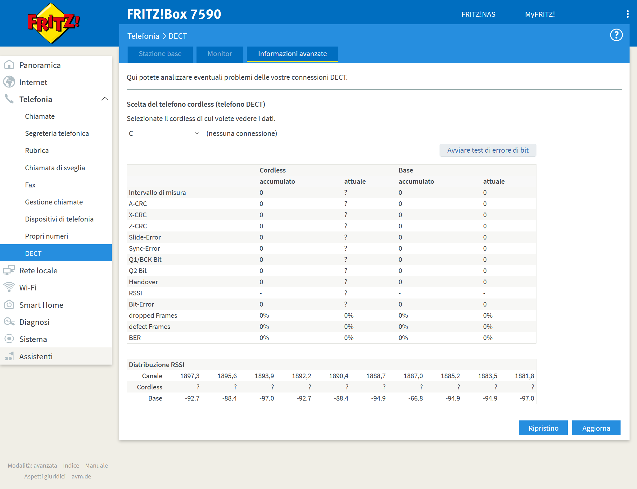

                Da dove vedi che c'è un supporto CAT-iq 2.0 esplicito ? Q2 Bit ?
                  kRel La linea telefonica digitale uscente dal router , si dirama (sdoppia) in due rami, ciascuno con due dect,
                  Interessante, mi piacerebbe sapere come trasmettono due chiamate sulla stessa linea senza intralciarsi e come il Fritz le riconosca. In teoria è ovviamente possibile usare frequenze diverse, non sapevo però che fosse gestito sia dalle basi DECT che dal Fritz. Che modello sono le basi?
                  kRel Da dove vedi che c'è un supporto CAT-iq 2.0 esplicito ? Q2 Bit ?
                  Terza schermata, dove ti permette di disabilitarlo - però quello dice solo che il Fritz supporta esplicitamente CAT-iq 2.0, non vedi quali telefoni lo supportano. Cosa significhino le statistiche DECT non lo so 😀
