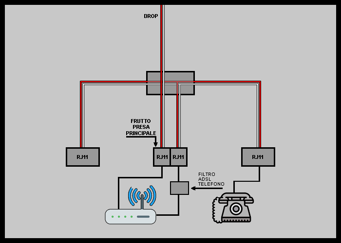

essendo recentemente passato da adsl a FTCC volevo sapere come rendere funzionanti le prese telefoniche RJ11 della mia abitazione. Attualmente l'unico telefono che funziona è quello attaccato alla presa principale tramite uno sdoppiatore che collega da una parte il modem e dall'altra per l'appunto il telefono. Tutte le altre prese della casa sono tra loro collegate con i cavetti bianco/rosso. Ho creato questo disegno per dare l'idea della mia situazione attuale. Grazie.

Varus Collega il cavo che esce dalla presa fonia del modem alla seconda presa rj11 accanto a dove esce la linea.
Se ti serve un telefono anche vicino al modem puoi comprare uno sdoppiatore da un paio di euro.
Guarda l'ultimo paragrafo della guida al sezionamento sulla wiki per maggiori informazioni.
Hadx Sì, hai ragione, ho dimenticato di precisare che avevo già letto la guida. Dunque ho provato a collegare modem e telefono come in questa immagine:
Risultato: internet funzionona ma il telefono no. Da cosa può dipendere? Ho controllato e tutti i cavetti bianchi e rossi sono collegati alle prese rj11 nel giusto ordine (2 e 3). C'è da dire che le due prese RJ11 al centro dell'immagine non sono in alcun modo collegate tra di loro.
Varus Se anche in FTTC hai il filtro DSL e attaccato al modem il telefono non funziona credo che tu sia con Fastweb su armadio proprietario. Prova a collegare l'uscita TEL del filtro alla seconda presa RJ11 e controlla se nelle altre stanze della casa il telefono funziona.

Varus Tieni conto che spesso solo una delle due uscite RJ11 TEL/FXS del modem router è attiva.
Però prima di tutto fammi capire una cosa: attualmente la fonia la ricevi via VOIP? Dal primo post sembrerebbe che tu hai ancora fonia PSTN. Sul Fastgate c'è una spia verde TEL/VOIP accesa? Se accedi da browser alla configurazione del fastgate vedi le informazioni relative alla voce?
Perché se attualmente il telefono funziona collegato allo splitter phone/adsl collegato alla presa principale, al 99% questo significa che la tua linea prevede fonia solo analogica, e quindi non c'è bisogno di ribaltamento.
In questo caso - che è abbastanza raro per una FTTC; ma con Fastweb mi sembra di aver sentito casi analoghi - quello che puoi fare è collegare lo splitter phone/adsl alla presa principale, l'uscita adsl al modem/router e l'uscita phone la riconnetti alla seconda presa RJ11.
Quando passerai al VoIP (che sia su FTTH o FTTC) praticamente tutto il lavoro sarà già fatto, basta rimuovere completamente il filtro e collegare l'uscita TEL del router alla seconda presa RJ11

Volevo solo segnalare che alla fine sono riuscito a risolvere il problema. La soluzione è stata semplicemente collegare la presa RJ11 principale (drop) a quella adiacente come nell'immagine qui sotto:
In questo modo tutte le prese funzionano correttamente e non ho neanche più bisogno del filtro sdoppiatore ADSL-PHONE. La cosa che mi ha aiutato è avere già la presa RJ11 predisposta per creare il "ponte" di collegamento (ognuno dei 4 attacchi ha 2 aperture). Vedi immagine:

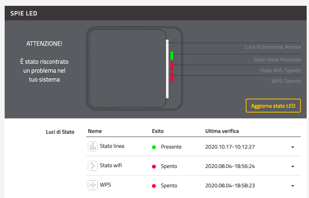

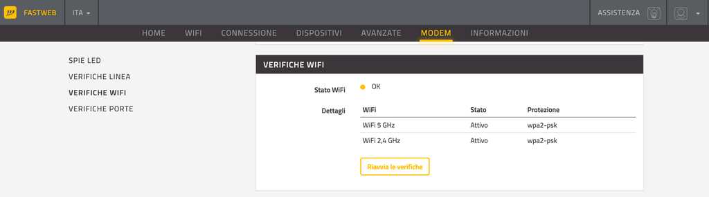

Rileggendo il messaggio di lore20 ho provato a controllare la pagina di configurazione del Fastagte e ho notato che nella parte modem riporta questo:
Preciso che il wifi è attivo e funzionante (così come il WPS) e luci presenti sul Fastgate non sono rosse e verdi come nell'immagine ma tutte bianche. Può dipendere da questo il fatto che le uscite telefoniche non funzionano? Dalla pagina del Fastgate non vedo le informazioni relative alla voce. Dove dovrebbero essere?

sktrz Preciso che il wifi è attivo e funzionante (così come il WPS) e luci presenti sul Fastgate non sono rosse e verdi come nell'immagine ma tutte bianche.
Non ho mai capito come gestisce quelle cose il router di Fastweb, secondo me è bacatissimo.
Ho 2 abbonamenti Fastweb in 2 città diverse, in entrambi i casi il Wi-Fi l’ho disattivato.
Entrambi i router hanno tutti i led accesi bianchi.
Nel l’interfaccia web uno dei due mi fa vedere il led del Wi-Fi rosso (e mi dice che il Wi-Fi è spento), l’altro me lo fa vedere bianco (e mi dice che il Wi-Fi è acceso).
