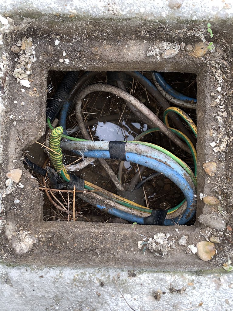

    Allora, sono riuscito ad aprire vari tombini, uno solo in pietra ed altri in metallo (quelli più vicino a casa mia nella foto di sopra erano completamente incollati, non sono riuscito a smuoverli di un millimetro) e tutti riguardavano la rete fognaria. Gli unici con passaggio di cavi sono alcuni in pietra piccoli, ma si trovano quasi sempre a ridosso dei lampioni quindi immagino che ci passi la corrente elettrica non so se in mezzo ci passa anche il cavo telefonico. Questa è la foto di uno:
    Se non passa qui, allora può passare solo nella parte esterna condominiale dei muretti di cinta delle villette. Non so più dove altro cercare...

      SuperComputer Mi sa che il drop è il cavo grigio che entra dal tubo sotto nella foto, quello di fianco al cavo nero, e finisce nel tubo sopra nella foto.
        Riegel Sono ignorante in materia, il "drop" sarebbe il cavo telefonico? Spero comunque che in modo o nell'altro mi arrivi fino a casa, almeno fino all'uscio...
          SuperComputer si, il drop è il tratto di cavo telefonico che va dalla chiostrina alla prima presa in casa. Cerca gli altri tombini nei dintorni seguendo la direzione di entrata e uscita di quel cavo e aprili, troverai il drop.

            Infila la sonda ed esplora gli altri pozzetti!

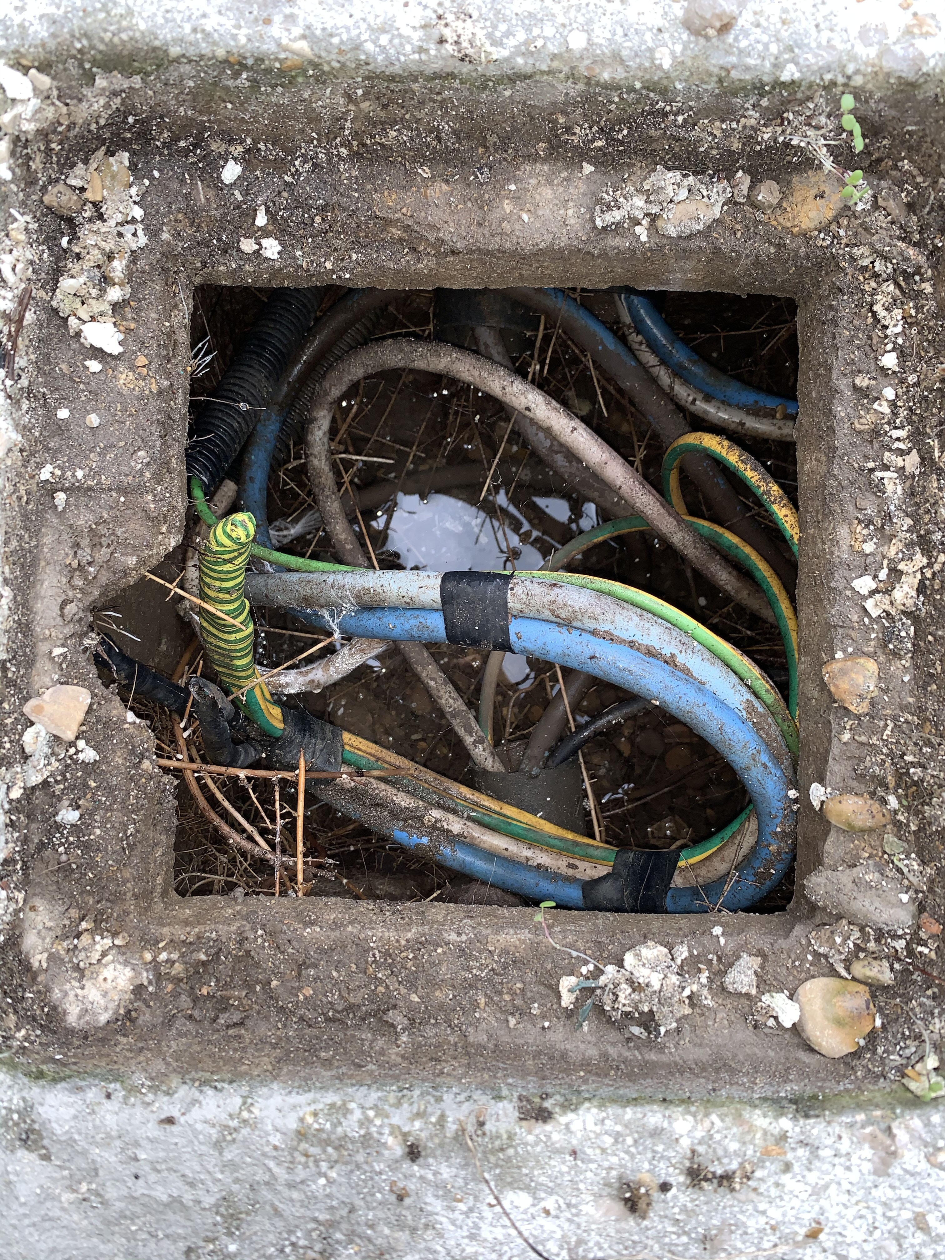

              Alla fine mi sono arreso, non sono in grado di riconoscere i vari cavi. Metterò tutto nelle mani del tecnico (quando verrà) illustrandogli la situazione. Prima, ho parlato con il proprietario di un altra villetta (non è il mio vicino perché la sua non confina con la mia, ma sta a circa 40/50m di distanza da me) e mi ha detto che i cavi del SUO vicino passavano sotto la sua proprietà e per riparare una guasto hanno dovuto scavare nel suo giardino, tuttavia non so se il guasto era elettrico o telefonico (speriamo bene...) anche perché se fosse così anche per me i miei vicini non permetteranno mai che si scavi nel loro giardino. Cambiando leggermente argomento, sono riuscito ad aprire la chiostrina Telecom che ho trovato ieri (in realtà è sempre stata aperta ero solo io a girare la manopola d'apertura dalla parte sbagliata XD) e ho trovato questo che vedete nella foto. Tralasciando la confusione che c'è dentro, io non ci capisco molto, vorrei solo sapere se c'è lo spazio per connettere anche la mia abitazione. Ultima cosa, se alla fine della fiera riusciamo a potare il cavo telefonico in casa, la presa RJ-11 la posso fornire io? Perché se si allora la compro della stessa serie del resto delle prese che ho in casa.
                Fili leggermente ossidati!?!?
                Coppie disponibili!
                Vedo alcuni cavi staccati o Recisi in uscita dal cavodotto blu!
                Forse una coppia va verso la tua abitazione???
                Per quanto riguarda i frutti delle serie civile nessun problema!
                Non ho idea se per la prima presa collegata al drop venga richiesta una presa omologata TIM!
                Sicuramente i + esperti ti potranno rispondere!

                  Mckernan Ma guarda, in base alla mia esperienza non mi paiono nemmeno tanto ossidati considerando che questa è una località marina e la costa è soli 100m più avanti 😂 (la salsedine non mi manca). Esattamente sotto a questa chiostrina c'è un tombino grande della Telecom, magari quando verrà il tecnico e lo aprirà e troverà una canalina o un corrugato con su scritto "Villino B3" (il mio) e arriva senza problemi, non saprei. Speriamo bene...
