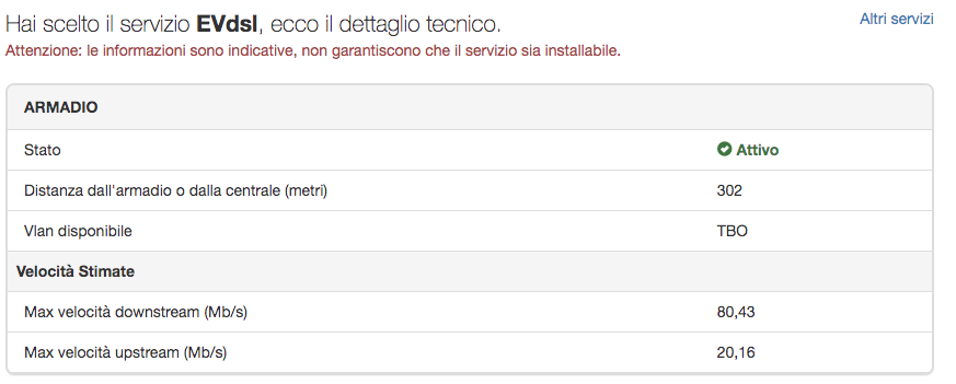

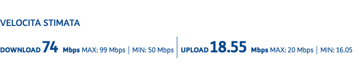

Provvedo dunque alla richiesta di una nuova linea, attiva da quasi un mese. Questa la velocità stimata:

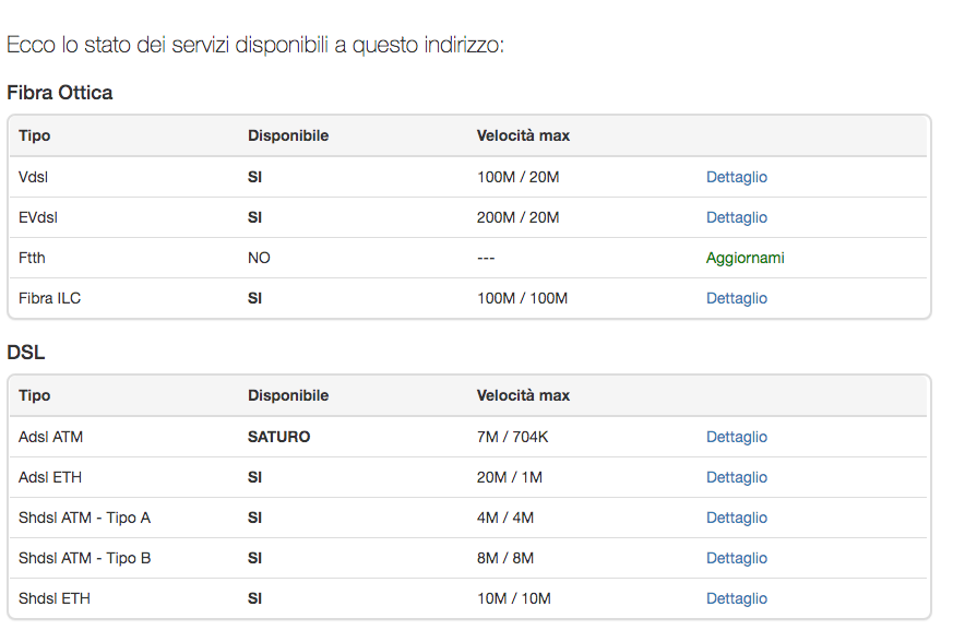

Allego anche informazioni da fibermap:

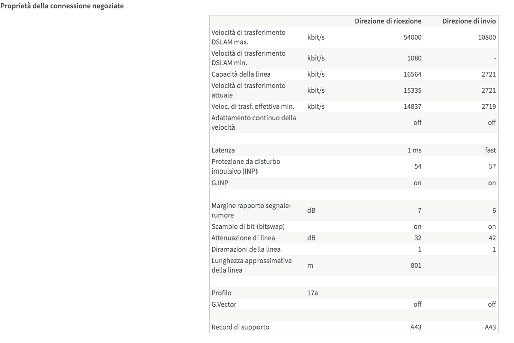

L'avessi mai fatto: oggi arriva un tecnico che chiede di maneggiare i cavi del telefono, situati al piano terra. Risultato: invece che a 28/30 ora la velocità è di 15 Mb/s. Sostiene che lui non può fare altro fino a che non si verifica il percorso dei cavi all'interno condutture esterne, nonché quelle interne, in particolare il cavo che sale al secondo piano dove è situato il modem.

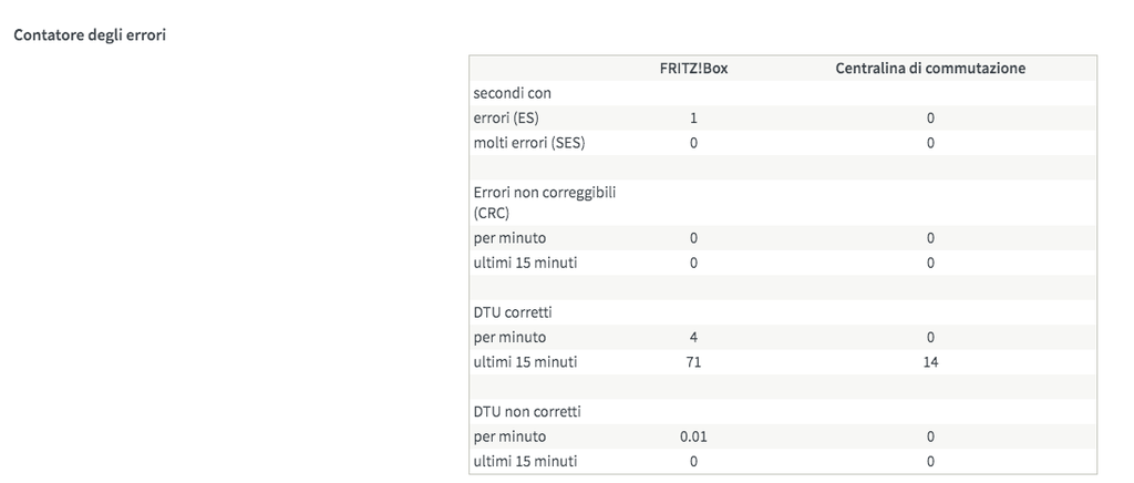

Allego ulteriori screen che mi pare di capire possano essere utili:

2) è effettivamente possibile raggiungere quei 74/80 Mb/s teorizzati da Tim e Fibermap?
