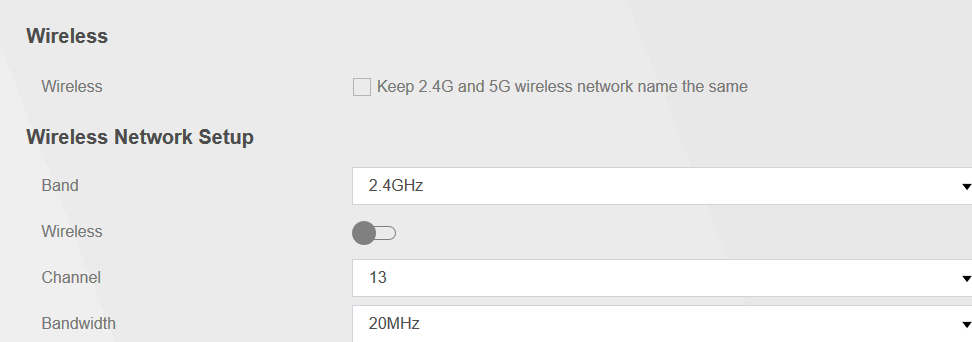

            Un mio amico aveva lo stesso problema con la switch. Soluzione?
            • Togli la spunta a "Tieni lo stesso nome per la rete 2.4ghz e 5ghz"
            • Cambia il nome alla rete 5ghz così da differenziarla dalla 2.4ghz
            • Togli tutte le impostazioni wifi dalla PS4 e collegati esclusivamente ad una di queste reti
            Probabilmente balla continuamente tra queste due reti...

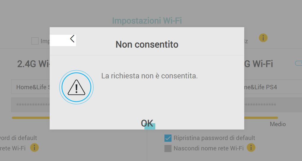

                Provo a cambiare nome alla rete in 5 ma non me lo fa fare:
                  Fred_Dem cristopher99
                  modem Home & Life Hub. Dopo proverò col cavo. Intanto stavo provando a rinominare una delle due reti ma ho errore:
                  cristopher99 fatto anche da qui ma ricevo lo stesso errore
                    verdena7 prova a cambiare completamente il nome, cancella quello predefinito e metti per esempio nel 2.4 (verdena) e nel 5GHz (Verdena5GHz), poi potresti provare a disabilitare temporaneamente una banda e connetterti con quell'altra attiva, vedi se cambia qualcosa.
                      Fred_Dem cristopher99 ho provato a lasciare i nomi cosi. ho provato a fare una partita online. adesso sembrano spartiti i lag...
                      continuo per un po' e vi aggiorno. non ci voglio credere che la soluzione era cosi banale, in tal caso grazie in anticipo cristopher99
