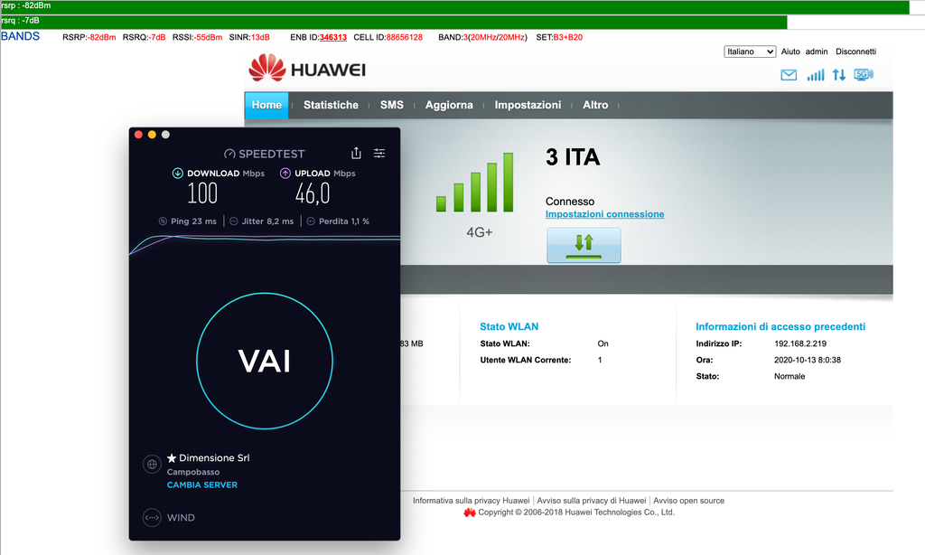

...e poi ci sono gli Huawei, nel mio caso un buon vecchio B525s-23a
Nel mio caso con lo Huawei aggregando banda 3+20 vado così, ma sono fortunato perchè on 2 SRB, una wind da un lato ed una TRE dall'altro entrambe a 200mt in linea d'aria e posso scegliere quella che va meglio di volta in volta. Tieni conto che il test è stato fatto mentre nel frattempo erano connessi: 1 TV con Netflix, il PC di mia moglie in videoconferenza, 1 tablet di mia figlia su Google Classroom più vari telefoni, quindi la banda reale in DW direi che era in quel momento intorno ai 120/130Mbps.
