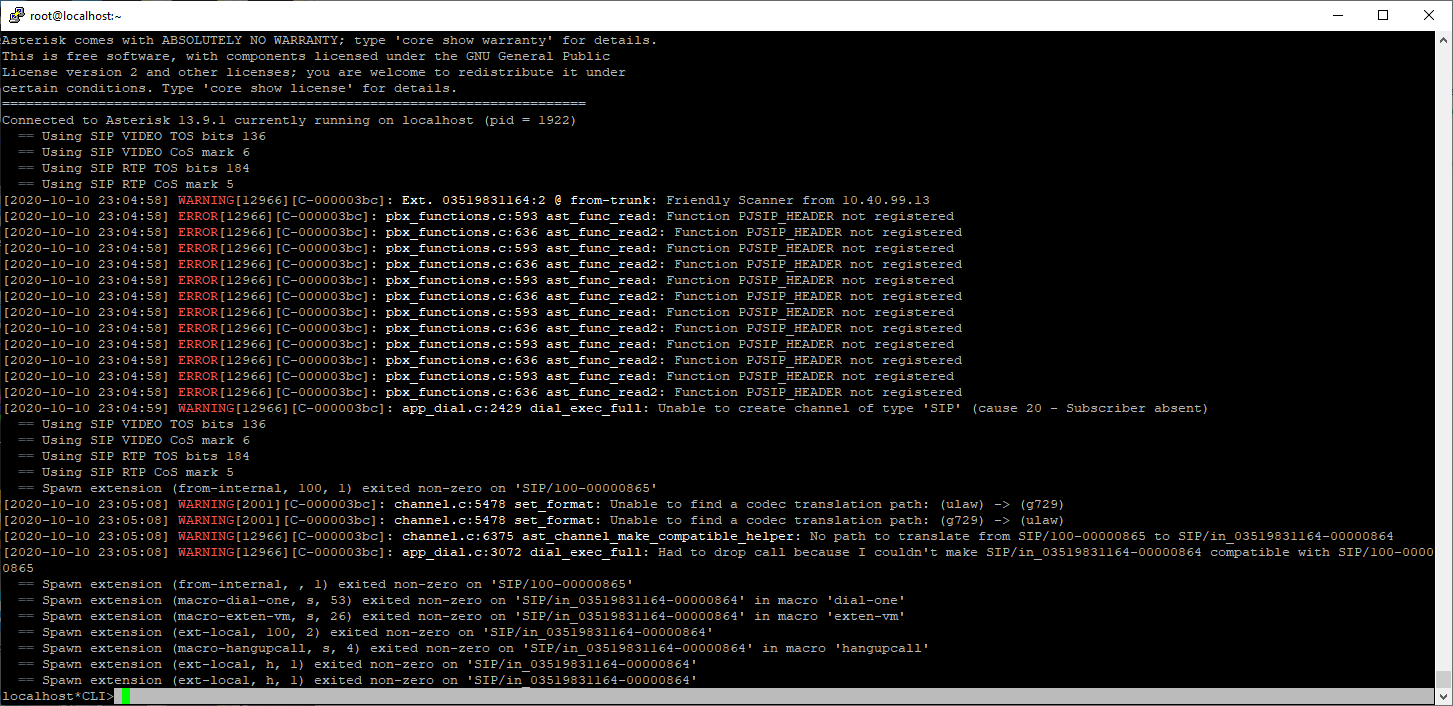

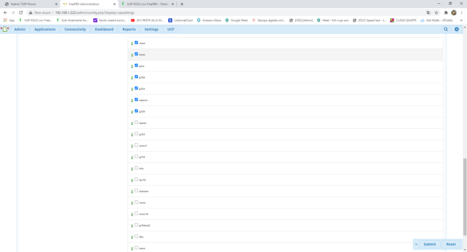

Grazie kmorwath, forse ci siamo, ho abilitato il codec G729, il G726 era gia abilitato mentre il G711a non ce nell'elenco.
Adesso pero le chiamate entranti arrivano ma quando rispondo la chiamata cade... idem per quelle uscenti...
questi sono i codecs abilitati

    lancia la console asterisk in modalità debug con verbose dando il seguente comando così si vede di più:
    asterisk -rvv

      È probabile che li chiami "alaw" e "ulaw". Quando si instaura la chiamata si passano una lista dei codec supportati e ne scelgono uno supportato da entrambi, come vedi puoi anche dare un priorità, così da poterli selezionare in base alla qualità audio o alla banda occupata.
      Posta sempre il log come sopra, è più facile cercare di capire cosa non funziona.

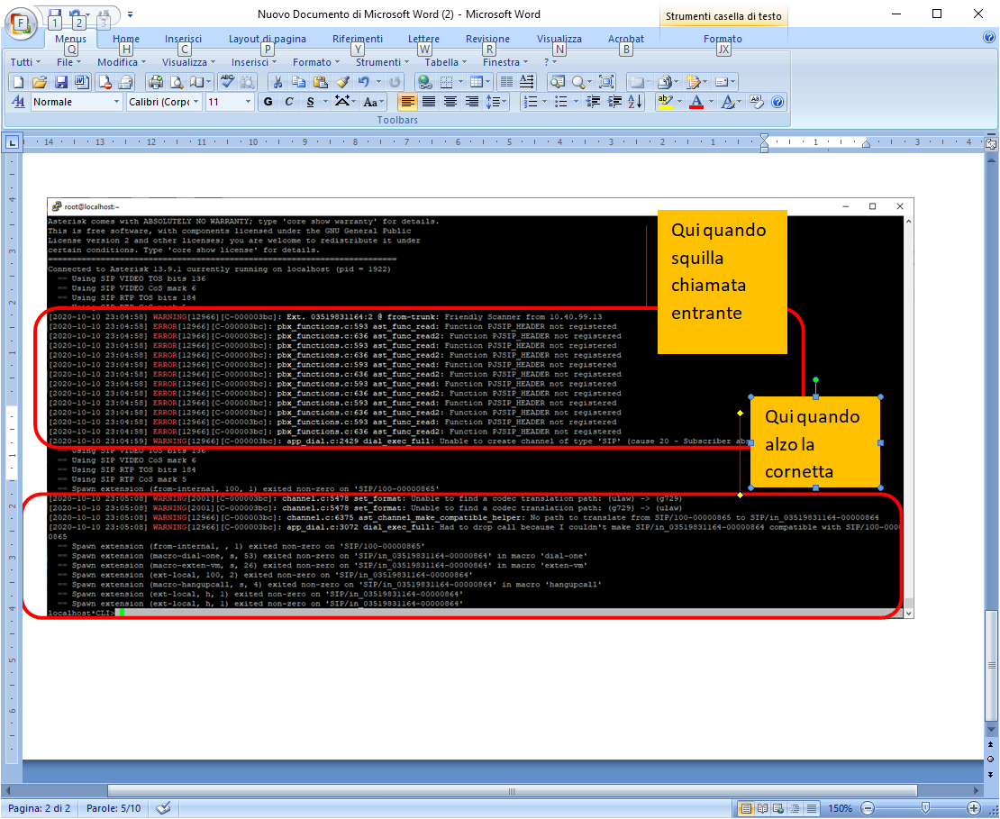

      Sembra che usare G.729 con Asterisk - se c'è una transcodifica - avesse problemi di licenza fino al 2017 e richiede(va?) una specifica licenza, e potrebbe mancare ancora un'implementazione "free".
      Quello che si vede nel log infatti è che non ha non modo per fare una transcodifica ulaw <-> G.729, e droppa la chiamata.

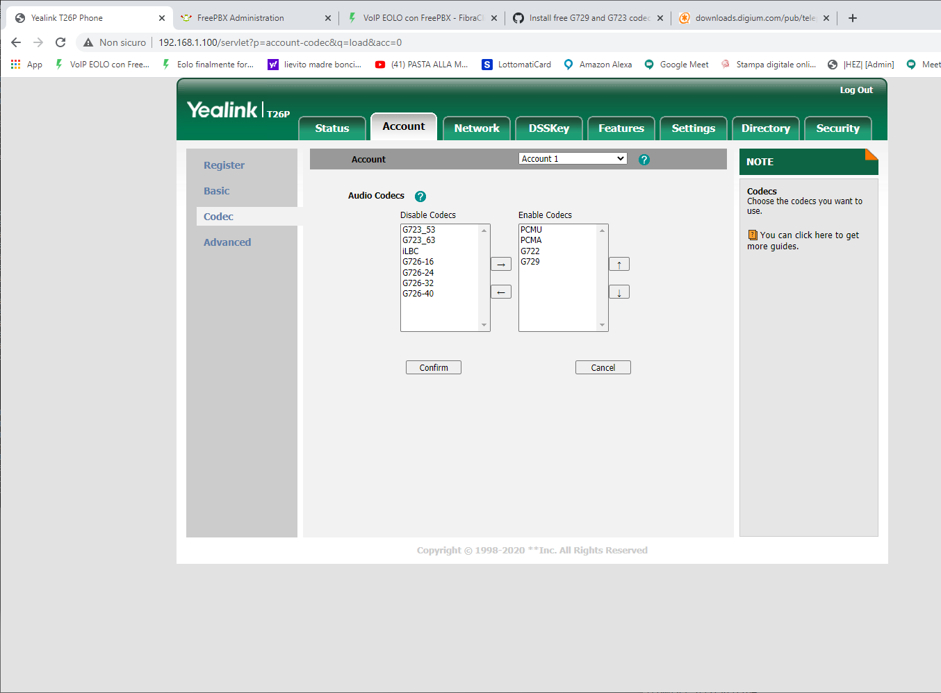

      Stai usando un telefono VoIP collegato ad Asterisk? Se sì, puoi modificare i codec supportati dal telefono? Se il telefono riesce ad usare G.729 direttamente magari funziona.
        Grazie kmorwath, ho abilitato il G729 sul mio telefono VOIP e la chiamata non cade e funziona bene le chiamate in entrata 👍
