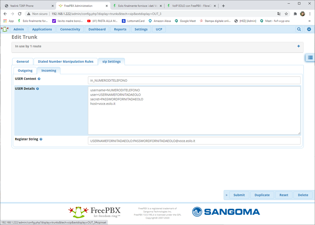

    il SIP server fornito da Eolo è: voce.eolo.it, le credenziali fornite funzionano perfettamente su un generico telefono IP. Quello che non riesco a configurare è il TRUNK sip settings in FREEPBX.
    In FREEEPBX la configurazione attuale è:
    Ne ho provate di tutte, ma nulla ne in entrata ne in uscita.

    Ok prova a mandare il debug e I log.
    Senza quelli è impossibile trovare la quadra.
    Una cosa che faccio spesso è sniffare come si collega un client che funziona e replicare lo stesso su asterisk

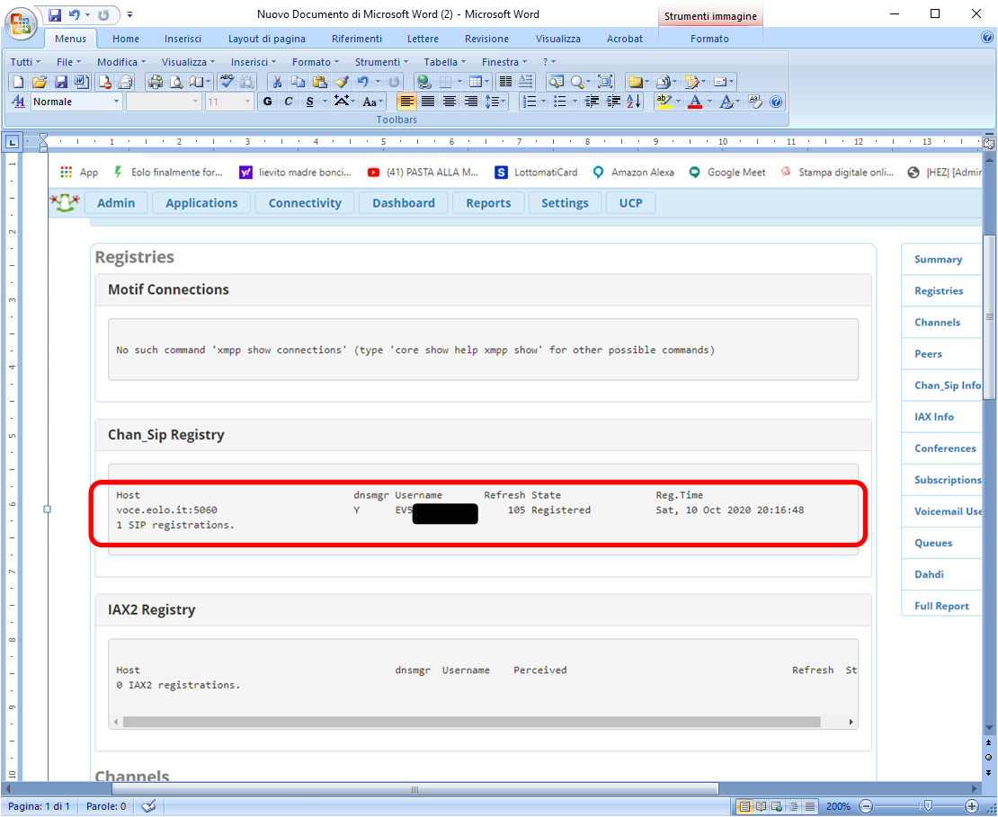

    ho scoperto che "forse" si sia registrato correttamente:
    Nei REPORTS ->ASTERISK INFO -> FULL Report mi trovo che:
    Significa che è registrato correttamente?
    Se si, è strano non riuscire ad effettuare chiamate in/OUT? è solo quindi questioni di ROTTE in entrata e ROTTE in uscita secondo te?
    Grazie mille per la pazienza, troppo gentile.
      ErmannoZanardi eh si devi fare le rotte.
      il trunk è correttamente registrato

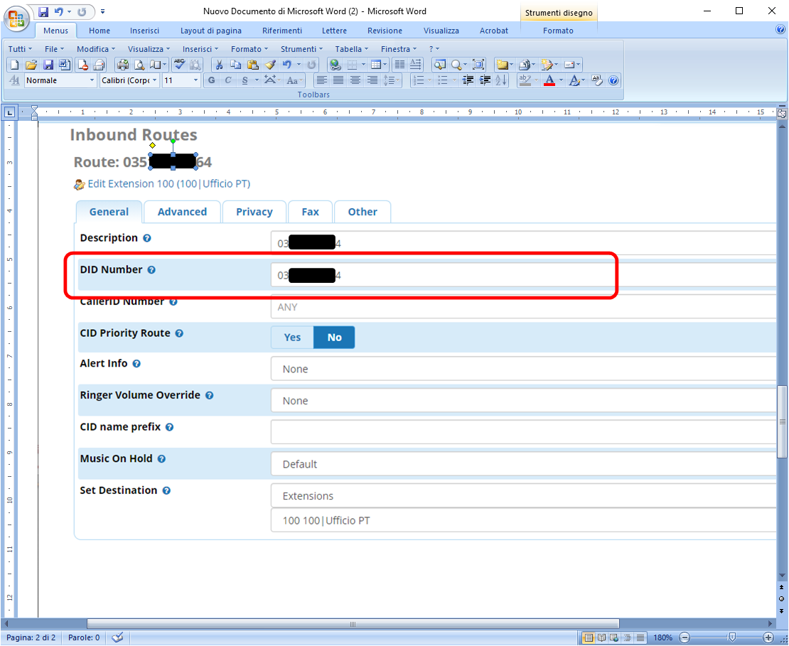

      Le rotte in entrata ed in uscita le ho fatte uguali come per gli altri account di CloudOrchestra che funzionano ormai da tempo, ma quelle di Eolo Nulla.

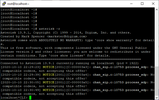

      ErmannoZanardi Se vuoi capire cosa succede in questo caso, conviene aprire un terminale SSH al centralino freepbx e usare il comando rasterisk (o asterisk -r, stessa cosa) e provare una chiamata... Vedrai tutti gli step e le macro eseguite, e qualche messaggio di errore ti potrà aiutare.
      Partiamo dall'inbound: nel set di regole hai definito la destinazione per il did s (o "regola catchall")?
      Puoi mostrarci le rotte inbound e outbound?

      ErmannoZanardi falla any la rotta così vedi se ricevi ovvero lasciando il campo did vuoto

        ErmannoZanardi Esatto.. prova a definirne una con DID s (oppure più semplicemente lasciando vuoto), se non riconosce correttamente il numero chiamato non prende quella rotta e quindi non ricevi le chiamate.
        Ah, con Eutelia io avevo dovuto mettere il trunk in un context particolare, from-pstn perché invia il DID chiamato nell'header To:. Una rotta catchall comunque ti evita questi problemi, e in generale a meno di non avere più linee inbound è sufficiente e da meno preoccupazioni.

          Grazie mille ziomatt e gandalf2016. No le chiamate OUT non funzionano, danno sempre occupato. Nemmeno quelle in ingresso chiamando il numero eolo con il cellulare da "errore chiamata".
          Ho provato anche lasciando vuoto il campo DID (ANY) non è cambiato nulla.

          ho iniziato 4 chiamate dal mio cellulare verso il numero di Eolo ed ho ottenuto questa schermata... puo essere utile?
            Da quel messaggio sembrerebbe che non siano in grado di accordarsi su un codec audio - quali codec hai abilitati? Vedi di abilitare almeno G.711a (e anche u), G.726 e G.729.
