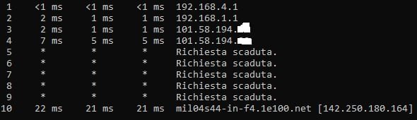

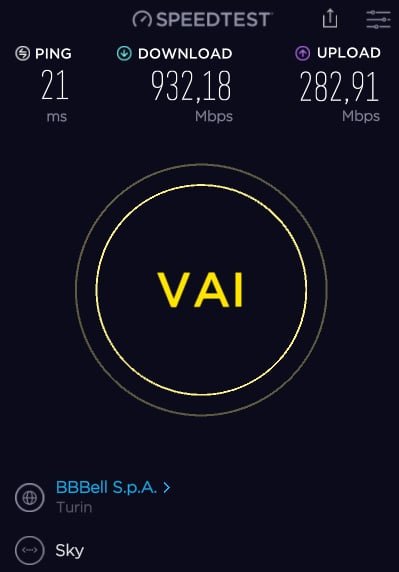

Io sono passato a SKYWIFI lasciando una fttc TIM che mi faceva 11 ms!
Per completezza posto alcuni test che ho fatto di seguito.
