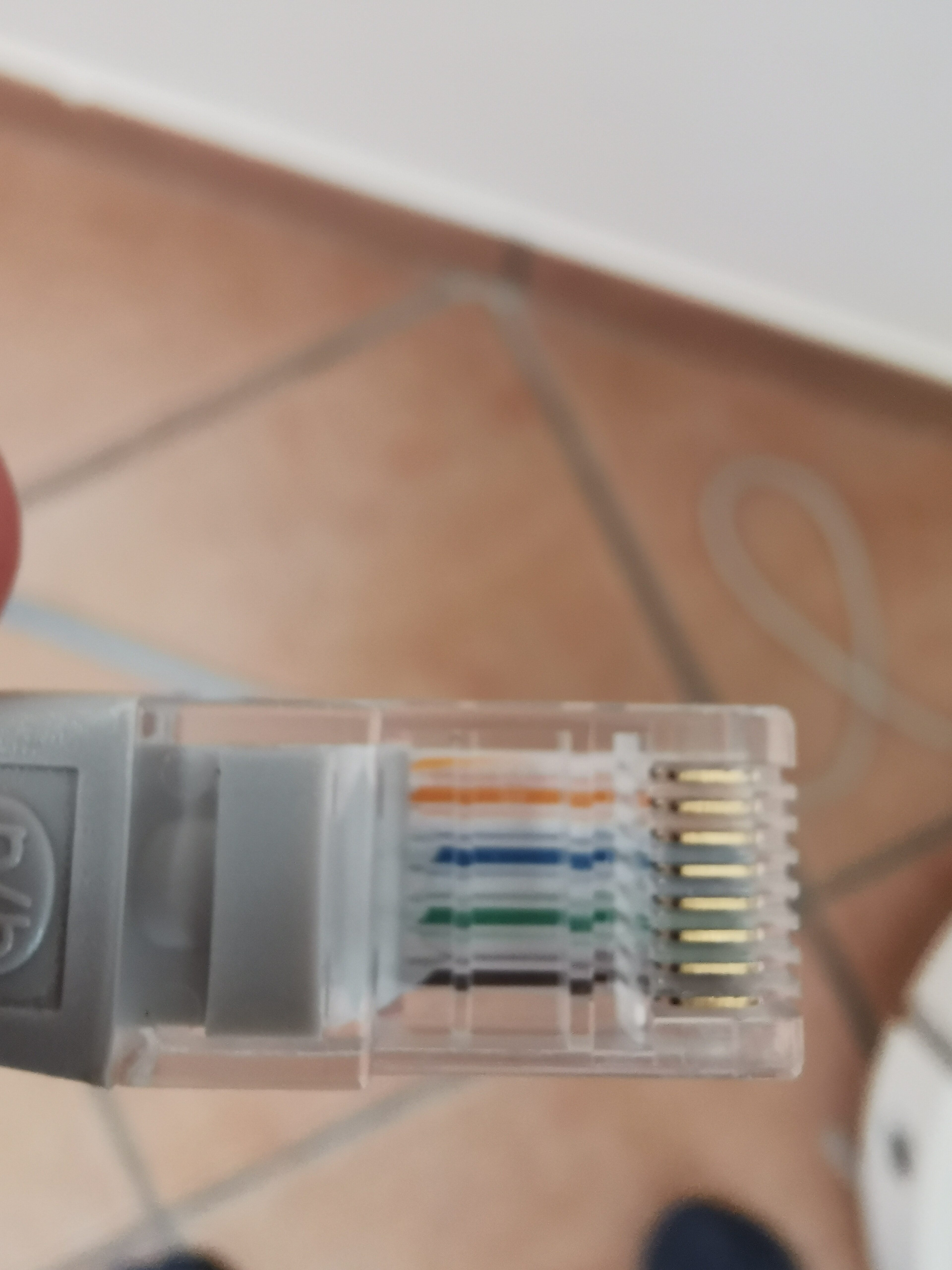

vic3000 fabreg anche l'ordine dei fili e` importante, non puoi mettere i colori a caso (usa EIA/TIA-568B)
fabreg vic3000 assolutamente. Ho seguito l' ordine che si trova in internet sulla wiki, da sx a dx marrone - bianco marrone - verde - bianco verde- blu - bianco blu arancio - bianco arancio Li ho imparati a memoria a forza di farne 🙂 Ho addirittura provato ad incrociarli... 🙂 Inoltre se mettessi i colori "a caso" il cavo dovrebbe funzionare ugualmente a patto di rispettarli da entrambe le estremità, dovrebbe solo aumentare la diafonia (ormai mi son fatto una cultura sui cavi 😃) CPietro questa qui:
[cancellato] fabreg marrone - bianco marrone - verde - bianco verde- blu - bianco blu arancio - bianco arancio Perfetto, è esattamente l'ordine inverso con cui vanno crimpati... Se tieni i pin in alto. I plug vanno presi specifici per il tipo di cavo da crimpare e alla sua sezione, con pin diversi per cavi single core o trecciole da patch. Invia per cortesia una foto dei plug sbagliati, vediamo la tua tecnica...
fabreg ciao [cancellato] ora la foto non riesco a fartela perchè adesso sono saldati ma l' ordine è esattamente questo.
[cancellato] fabreg Mi sa che il terzo pin è bianco-blu, ma dovrebbe essere bianco-verde... È un'impressione mia data dalla foto o hanno sbagliato a crimpare il cavo? La coppia verde va aperta e connessa ai pin 3 e 6.
[cancellato] fabreg Controlla bene... perché ora che la riguardo anche dal PC... mi sembra proprio proprio blu...
