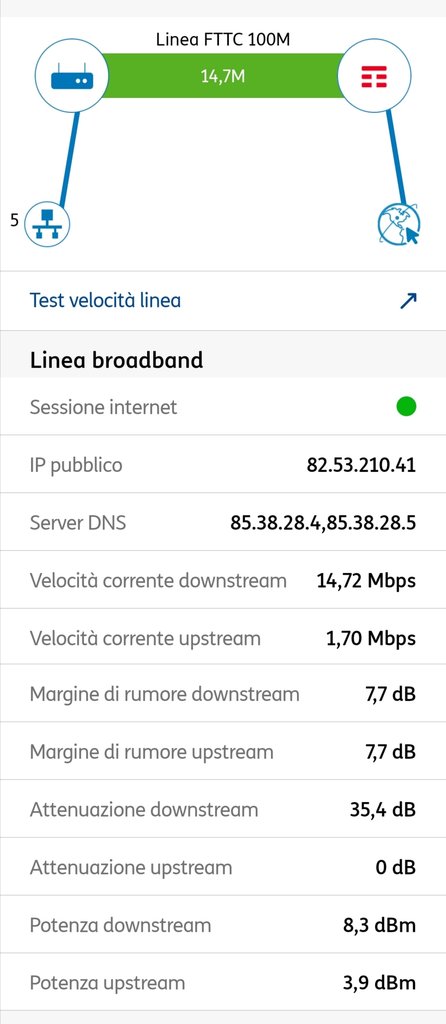

Salve a tutti, scrivo perché vorrei capire di più sul perché la mia linea fttc è così penosa e eventualmente se posso fare qualcosa per migliorarla. Innanzitutto quando ho attivato la mia linea fttc con Tim (100mega) avevo verificato che avevo un cabinet fibra a circa 500metri da casa (e anche fibermap mi dava 60mbts di velocità stimata), ma inspiegabilmente arrivata l'attivazione mi è stato detto che mi avrebbero agganciato al cabinet del paese vicino (Albano, io sono di torre de' roveri) a più di 1km di distanza.. Risultato? La linea va a 14 mega e vorrei davvero poter fare qualcosa per farla andare meglio. Capisco che potrebbe sembrare una domanda stupida, ma davvero non c'è modo di farmi agganciare al cabinet più vicino? Comunque, ho un modem tim smart, piuttosto vecchio ma perfettamente compatibile con la fttc, vi allego tutti i dati che mi mostra. Avete consigli da darmi?
Grazie in anticipo per il vostro tempo.
