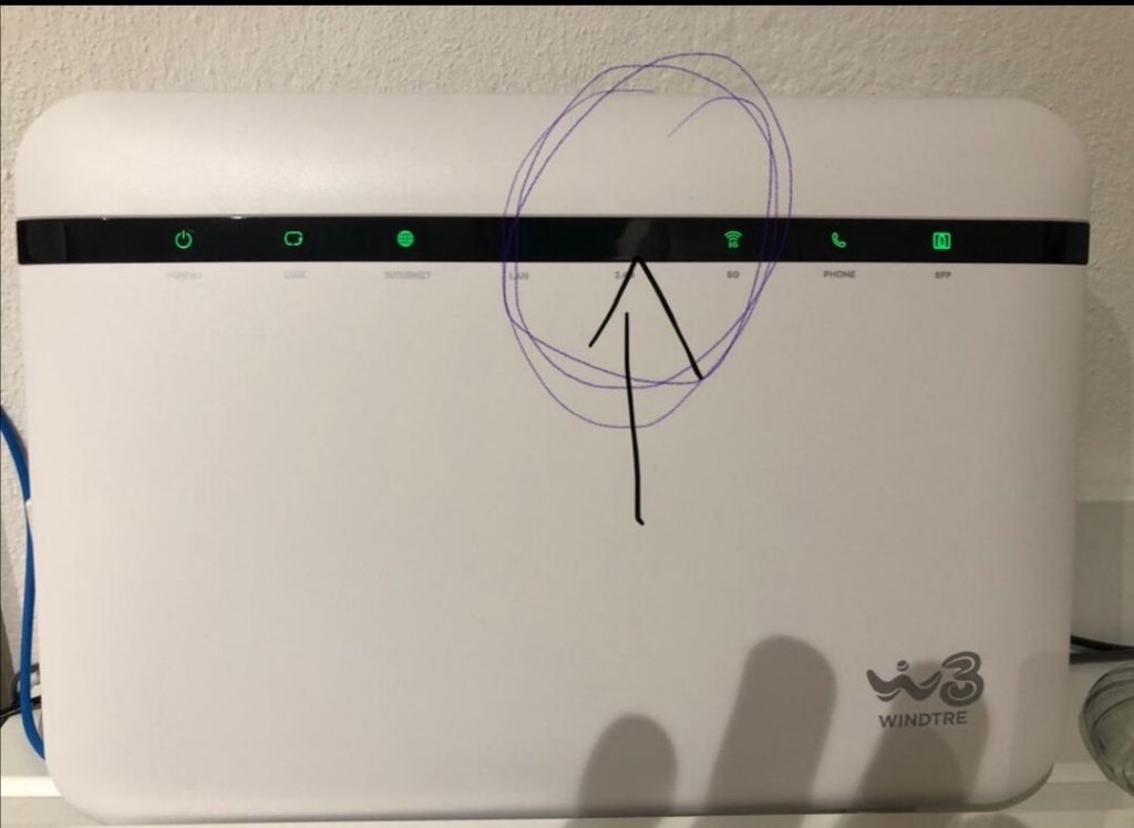

      FraMatt Il problema è che sembra proprio che l'antenna a 2.4 Ghz sia rotta. La spia led risulta proprio spenta.... Allego una foto esplicativa.
      P. S. Oggi ho provato un modem uguale al mio e va benissimo!

          GennaroCatalano probabile che sia il suo surriscaldamento a danneggiare qualcosa nel modem? Hai visto se scalda troppo? Se lo soegni per un po’ e lo fai raffreddare, il problema te lo da comunque, appena acceso?
            FraMatt come ho scritto ieri, ho provato un modem identico e il problema non c'è. Perciò è appurato che è il modem difettoso.
              Gc1976 allora cercherò di farmelo sostituire, intanto sono 4 giorni che sono isolato... 😥
