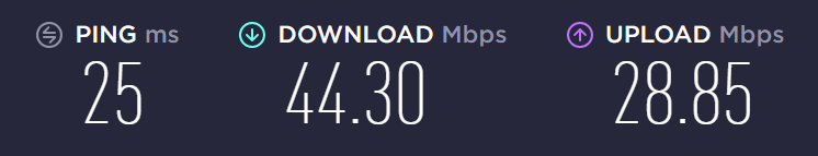

All'ultimo piano, sottotetto, c'è il router 4G huawei b525 cat. 7 : se mi collego a questo router direttamente in WiFi (con bande aggregate e non divise in 5Ghz e 2,4ghz) ottengo dei risultati in speed test molto buoni.
https://www.speedtest.net/result/10161293846

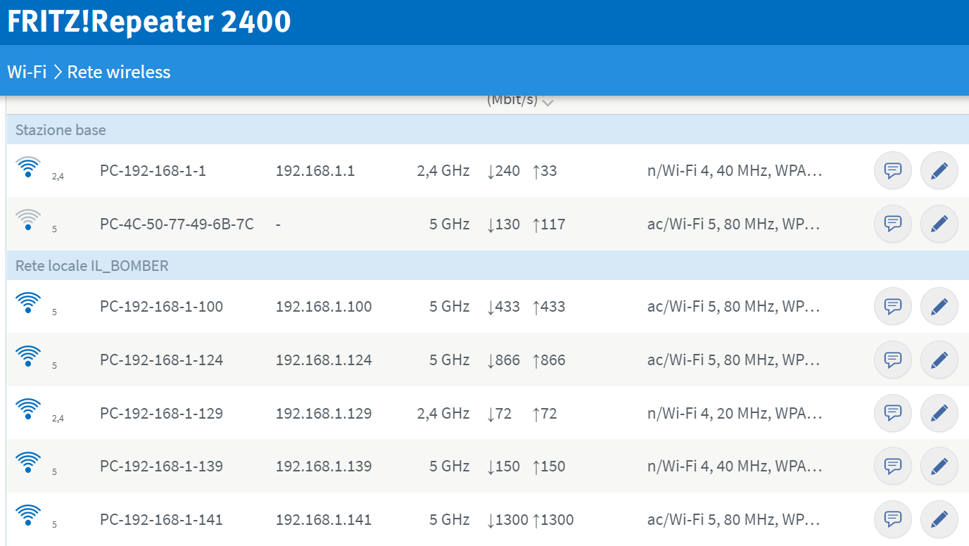

Per estendere il segnale wifi, ho acquistato un Fritz2400 (installato al primo piano) e un tplink RE190 (installato nel piano di mezzo). Ciascun piano è di circa 80 mt quadrati.
Non sono configurati in cascata: sono entrambi collegati al router e tutti su un' unica rete wifi (niente differenze tra 2,4 e 5 Ghz)
Il segnale wifi arriva in tutta la casa, il problema è però che al primo piano, se fai uno speedtest arrivi a malapena a 20 Mb/sec.
