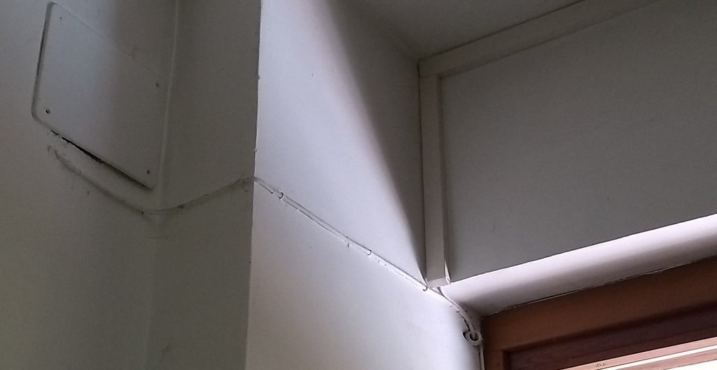

Ale78 renzom Sì, intendo curve ad angolo retto, non particolarmente "difficili" ma sono 3 o 4 in circa 3 metri e un po' mi preoccupano. La fibra dovrebbe passare in queste canaline dove ora passa il cavo telefonico (lo spazio c'è). Sono le classiche canaline lungo i muri esterni usate per i cavi elettrici.
MircoT se riesci a passare la sonda senza troppi problemi (che non si piega a 90° con raggio piccolo), anche il cavo fibra non dovrebbe aver problemi.
flash80 BrunoDM Se fanno fare al cavo fibra curve morbide e non strette/rigide/a gomito........ non crea alcun problema
BrunoDM ErnyTech Il cavo graffettato (rame) fa diverse curve ad angolo retto: avevo capito che i cavi in fibra non potessero farlo
Jciedge BrunoDM avevo capito che i cavi in fibra non potessero farlo Possono tranquillamente farlo, l'importante é che rispettino il raggio minimo. C'è anche da dire che la versione di fibra monomodale utilizzata negli ultimi tratti della rete FTTH é la G.657, é di fatti chiamata bend-insensitive perché consente di imporre raggi di curvatura veramente minimi, nelle versione G.657 B3 si arriva ad un raggio minimo di soli 5mm circa!
ErnyTech BrunoDM Si può fare senza problemi un angolo di 90° con la fibra, il rivestimento della fibra è fatto apposta per renderla meno delicata.
stich86 Ti posso dire che mio figlio ha fatto un bel fiocchetto con la bretella che mi aveva lasciato Tim ed è ancora funzionare, quindi secondo me quelle curve a 90 senza spingerlo troppo non si rompe
BrunoDM Vi ringrazio, davvero. Avevo erroneamente inteso che i cavi infibra proprio non potessero fare pieghe ad angolo retto. Invece a quanto leggo la cosa è fattibile.
ErnyTech BrunoDM sola la fibra nuda è molto delicata, quando rimane all'interno del rivestimento non ci sono problemi a fare angoli particolarmente difficili
