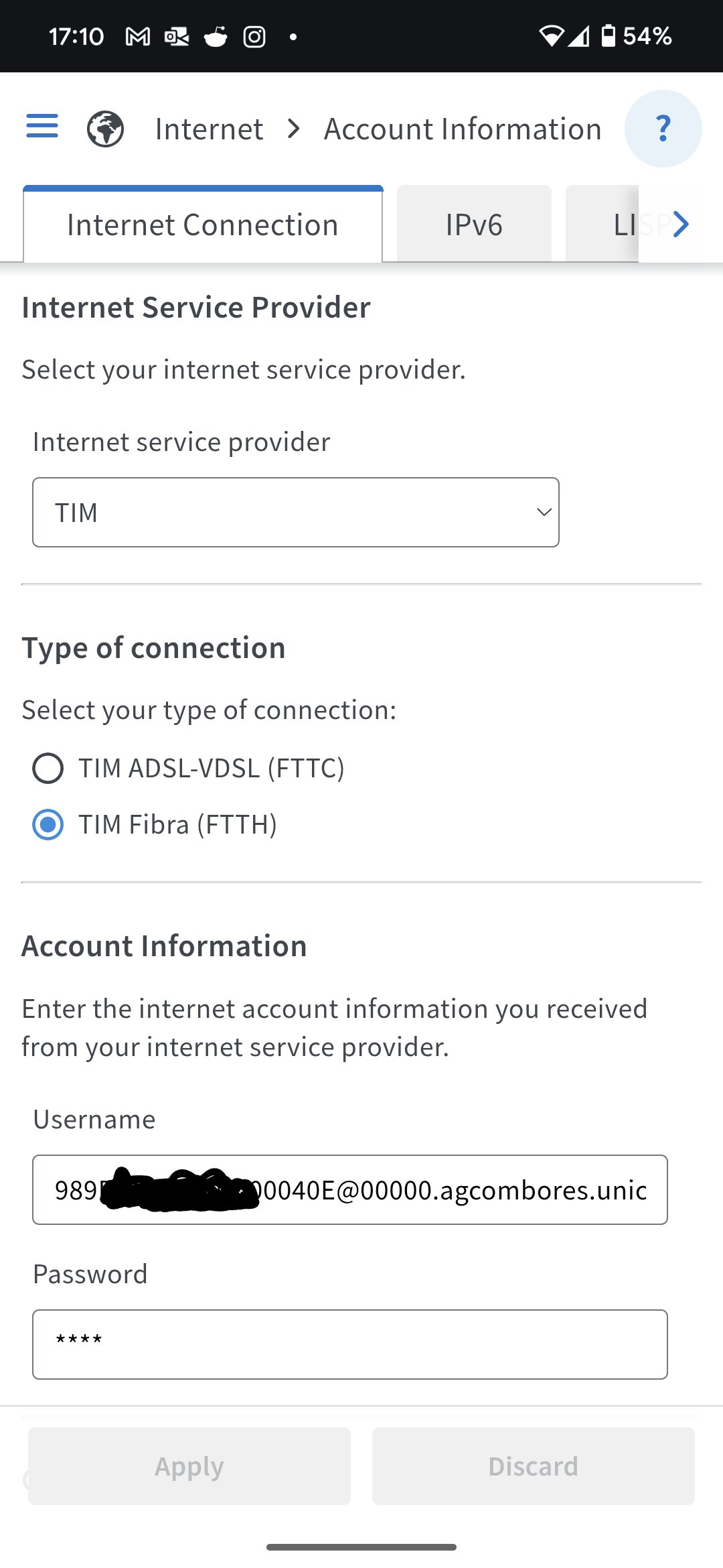

      • Siamo sicuri che modificando quelle credenziali non si neghi a TIM la possibilità di configurare da remoto via tr-069?
      • Ora che mi hanno attivato la FTTH vedo nel router strane credenziali:

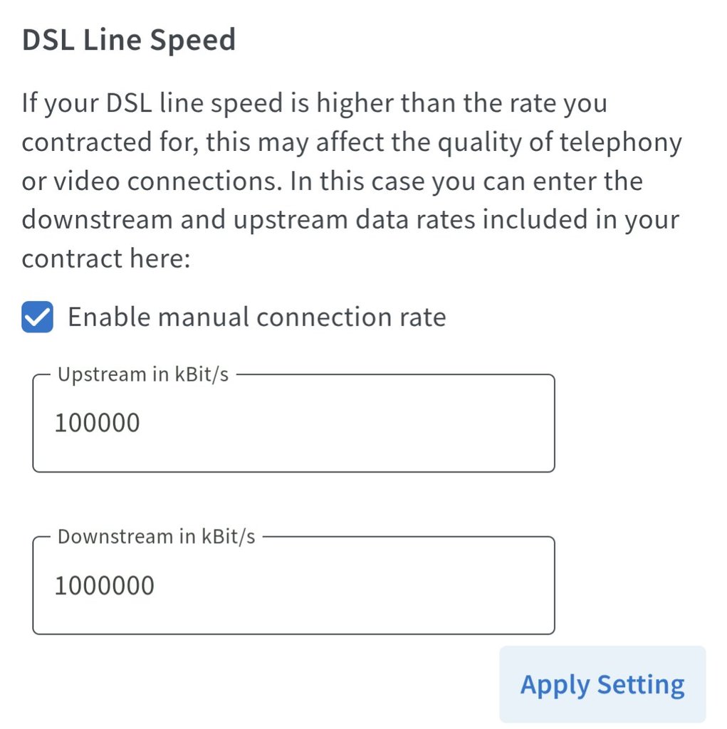

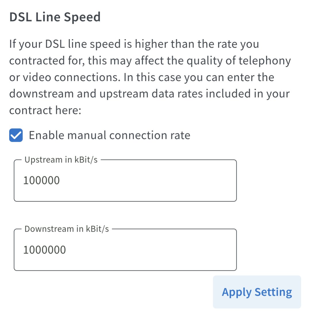

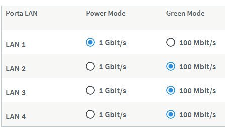

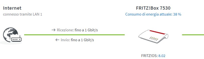

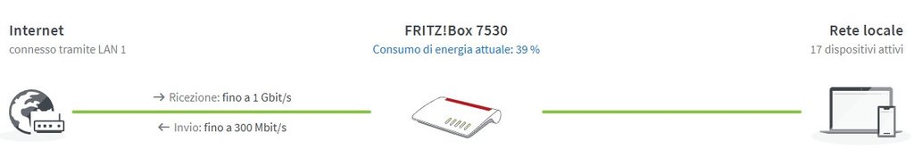

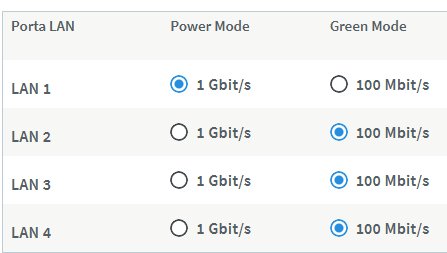

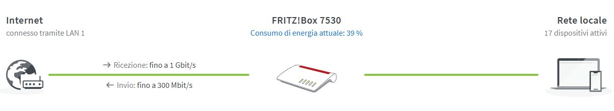

              • Oggi mi hanno attivato la FTTH.
                È normale che la connessione ethernet dal ONT fino al router sia asimmetrica? Non dovrebbe essere 1 Gbit/s in entrambe le direzioni?

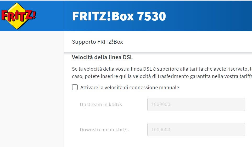

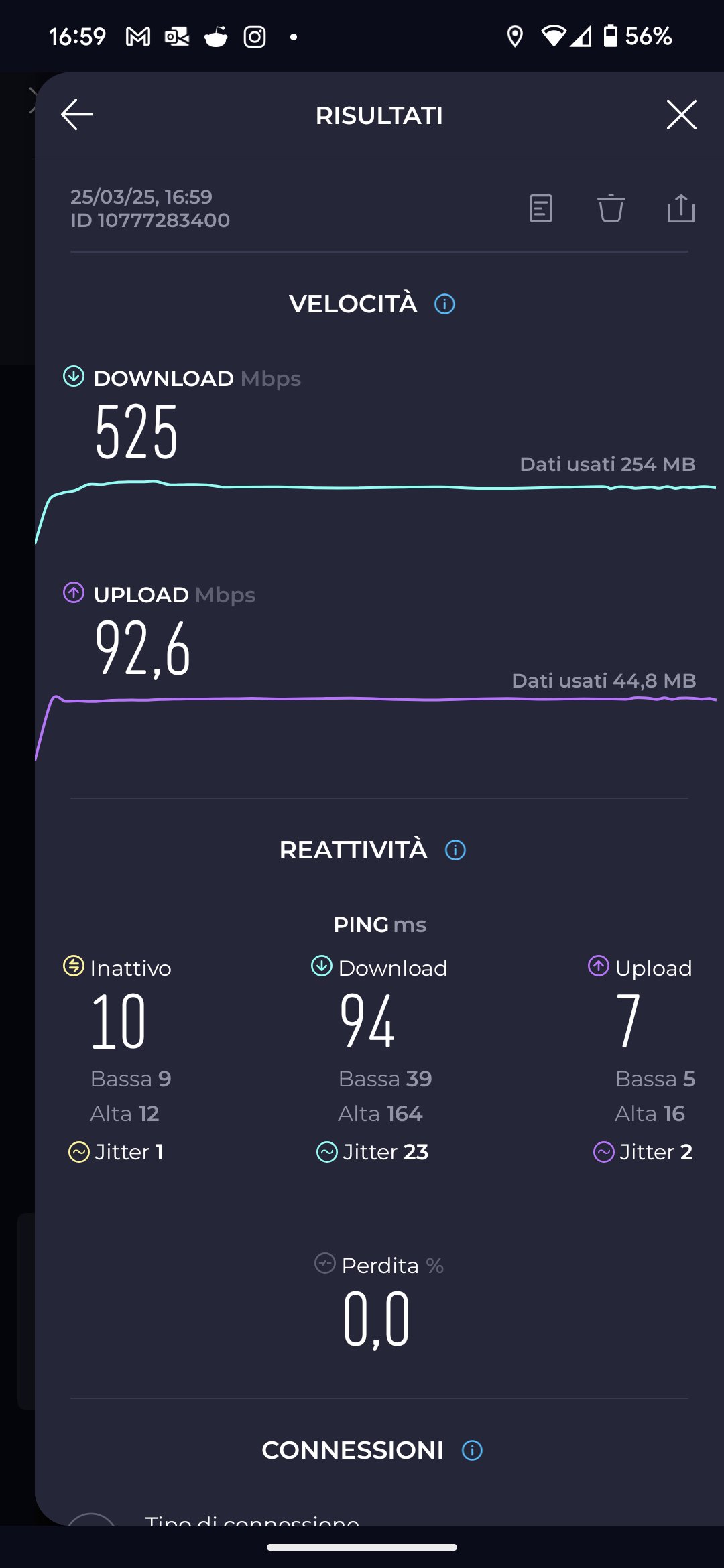

                Ho verificato le impostazioni ed ho trovato solamente che dovevo mettere la porta LAN 1 in modalità Power anzichè Green (lo Speedtest è aumentato da 95 Mbps a 526 Mbps), ma la velocità dichiarata della porta rimane asimmetrica.
                Niente, ho risolto, c'era questa impostazione nella pagina di supporto:
                e prima Upstream era impostato manualmente a 300000 (non so perché).
                Mi sembra un po' assurdo però che questa voce che parla di DSL influisca anche sulla velocità della porta LAN 1, e persino col router in modalità FTTH. Boh.
